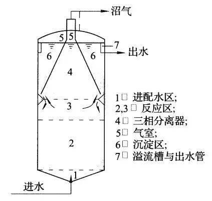

▲UASB功能分区
UASB有机容积负荷与消化温度、废水水质、布水均匀程度、颗粒污泥浓度有关。处理含蛋白质或脂肪较高的废水时,一般需要考虑两个问题:
1.溶解性COD含量越高,可选择的容积负荷越高;
2.废水中含悬浮固体越多,形成的污泥颗粒密度越小,所以要控制进水悬浮固体浓度不应大于6gTSS/L。
UASB进水系统有树枝管式配水系统、穿孔管式配水系统和多点多管配水系统,UASB进水兼配水和水力搅拌功能。要求在反应器底部均匀配水,防止短路或表面负荷不均匀现象,并满足污水水力搅拌的需要,还有利于沼气气泡逸出与污泥分离,并促进废水与污水间充分接触,使污泥床处于完全混合状态,防止局部产生酸化现象。
