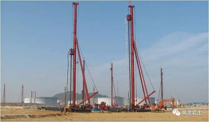

长螺旋钻孔灌注桩是利用长螺旋钻机钻孔至设计标高,停钻后在提钻的同时通过设在内管钻头上的混凝土孔,压灌超流态混凝土,压灌至设计桩顶标高后,移开钻杆将钢筋笼压入桩体。
在压灌混凝土到桩顶时,灌入的混凝土要超出桩顶50cm,以保证桩顶混凝土强度。

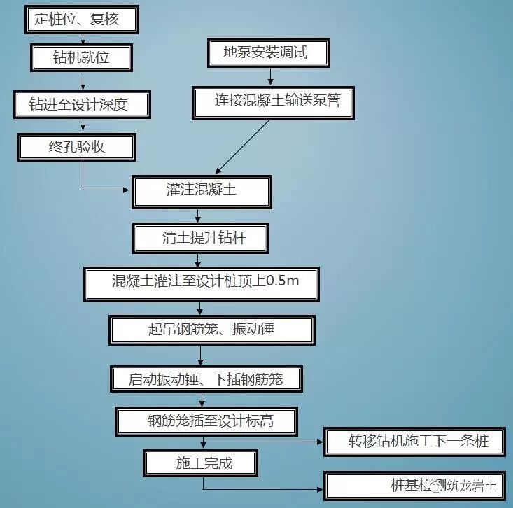

四、施工工艺流程:

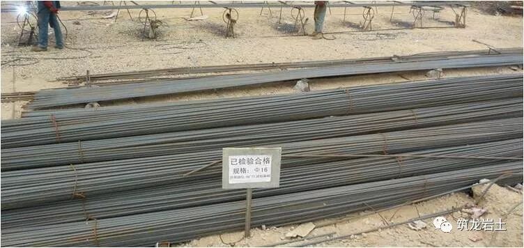

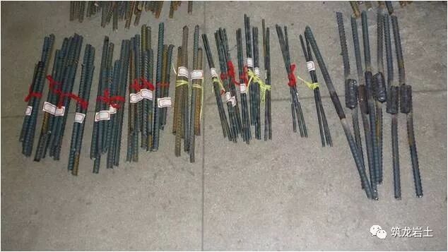

钢筋进厂和复试取样
钢筋进入施工现场后,项目部由专人及时填写《送检委托单》,内容包括产品名称、产地、品种、规格、型号、进货数量、进货日期、使用部位及堆放场地,并附产品质量证明单或产品合格证原件,当无原件时可使用加盖经销商单位红章的复印件,通知监理单位进行抽样送检。
同品种材料现场取样数量较多时,应做样品标识,标识内容包含规格、型号、批号、取样地点或使用部位等信息,以免样品之间混淆。

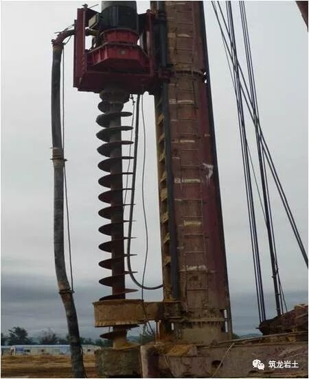

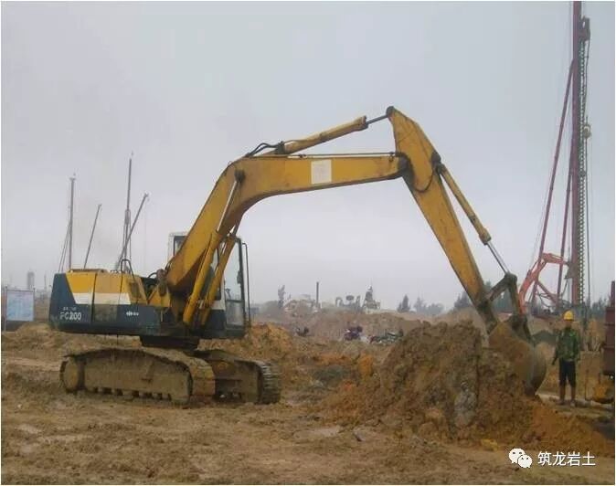

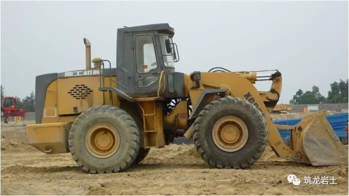

施工机械选择

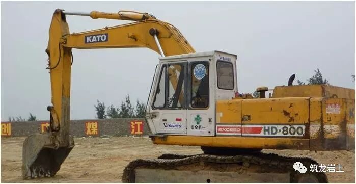

针对不同场地地质条件,择优选择不同成孔机械,常用履带式长螺旋多功能打桩机,并配备振动锤、中型挖掘机及铲车。

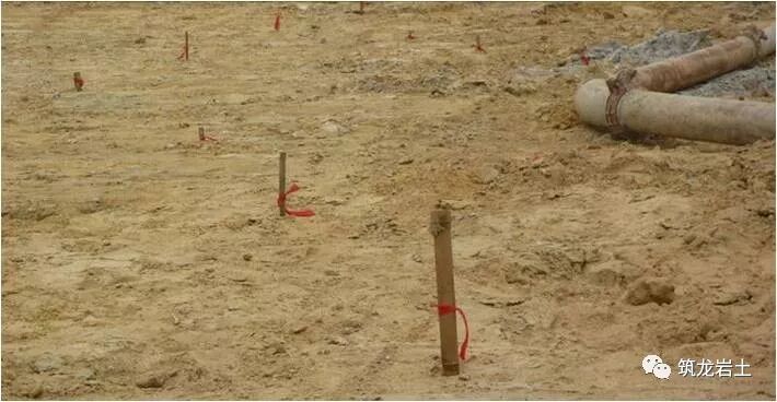

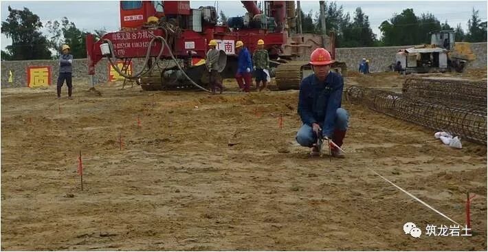

定位测量放线
1,以业主提交的测量控制基准点为控制点,建立闭合导线控制网, 测定罐中心点,并报监理公司验收签字认可后开始放放桩位。
2,按施工图用全站仪或经纬仪、钢尺放桩位,并作好记录、校验、复检,由监理单位现场验收。
3,桩位用钢筋或竹片做好标记,并加以保护,以便施工桩位定位。
4,施工桩位一般使用竹片或钢筋头进行施放,每个桩位应注明柱位编号。
5,因桩位较多,必须每隔十个桩位施放一个较为基准桩位,此基准桩位采用木桩及钢钉施放,并在基准桩上标明桩位编号,施工时可用此基准桩对相邻桩位进行复核。

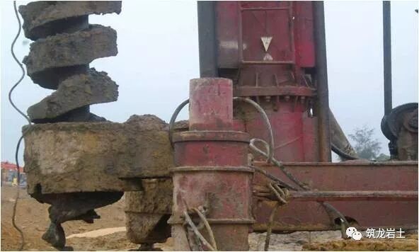

成孔

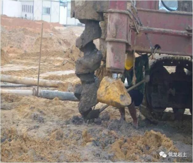

1,钻机就位后,进行预检,钻头中心与桩位偏差小于20mm,然后调整钻机,用双垂球双向控制好钻杆垂直度,合格后方可平稳钻进。钻头刚接触地面时,先先关闭钻头封口,下钻速度要慢。
2,正常钻进速度可控制在1~1.50m/min ,钻进过程中,如遇到卡钻、钻机摇晃、偏移,应停钻查明原因,采取纠正措施后方可继续钻进。
3,钻出的土方及时清理,并统一转移到指定的地方堆放。
4,用钻杆上的孔深标志控制钻孔深度,钻进至设计要求的深度及土层,经现场监理员验收方可进行灌注混凝土施工。

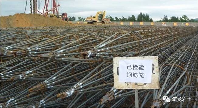

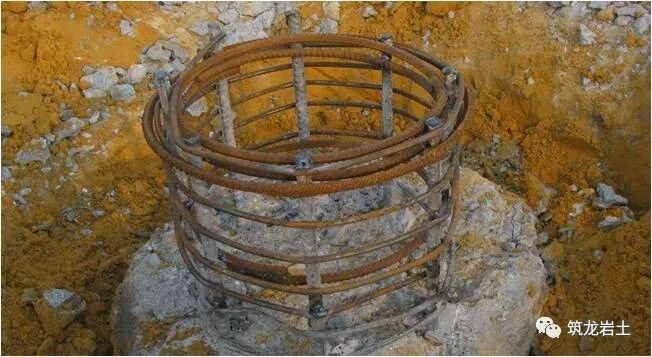

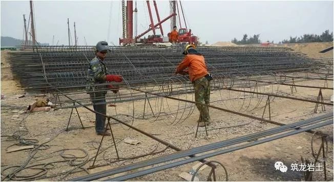

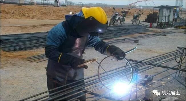

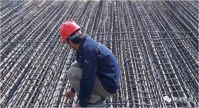

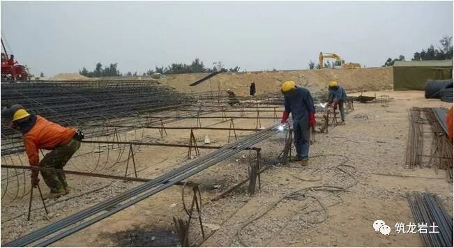

钢筋笼的制作
1, 钢筋笼制作顺序大致是先将主筋的间距布置好,待固定住加强箍筋,主筋与箍筋焊接固定后,再点焊螺旋箍筋。

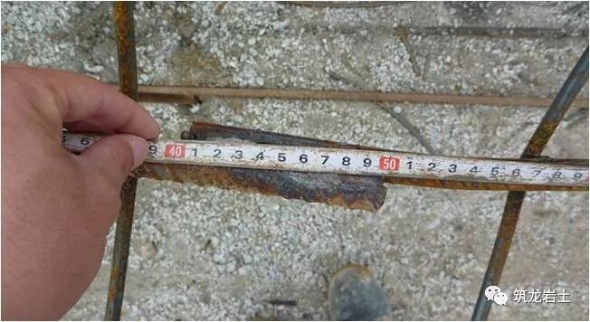

2, 主筋搭接采用双面搭接焊,接长度5d,并保证主筋同心度;
3,钢筋笼制作后,应如实填写质量检验表,必须经监理工程师检查和批准后才能使用。
钢筋笼预制(螺旋筋下料)
钢筋笼预制(主筋焊接)
钢筋笼预制(加劲箍焊接)
检查主筋搭接长度
质检员对成品钢筋笼进行检查
钢筋笼验收合格后立标识牌

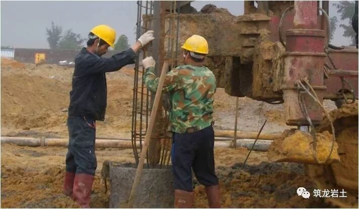

下插钢筋笼施工
1,改造桩机,将长螺旋施工灌注与下钢筋笼一体化,砼灌注后三分钟内立即开始插笼,减少时间差,减小插笼难度。
2,长螺旋钻机成孔、灌注混凝土至地面后及时清理地表土方,立即进行后插钢筋笼施工。把检验合格的钢筋笼套在钢管上面,上面用钢丝绳挂在设置于法兰的钩子上。
3,因钢筋笼较长,下插钢筋笼必须进行双向垂直度观察,使用双向线垂成垂直角布置,发现垂直度偏差过大及时通知操作手停机纠正,下笼作业人员应扶正钢筋笼对准已灌注完成的桩位。

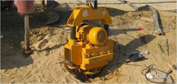

4,下笼过程中必须先使用振动锤及钢筋笼自重压入,压至无法压入时再启动振动锤,防止由振动锤振动导致的钢筋笼偏移,插入速度宜控制在1.2~1.5m/min。
5,钢筋笼下插到设计位置后关闭振动锤电源,最后摘下钢丝绳,用长螺旋钻机把钢管和振动锤提出孔外,提出过程中每提3米开启振动锤一次,以保证混凝土的密实性。

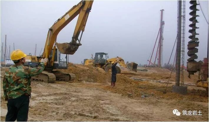

桩头清理
成桩后,在不影响后续成桩的前提下,及时组织设备和人员清运打桩弃土,清土时需注意保护完成的桩体及钢筋笼,弃土应堆放至指定地点,确保施工连续进行。

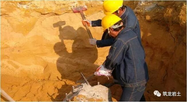

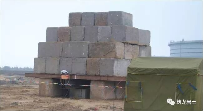

桩基检测

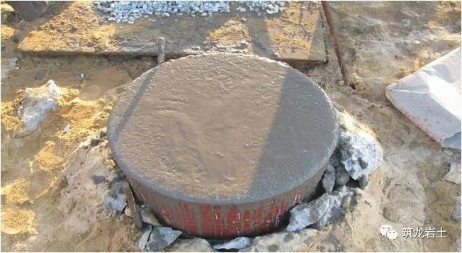

灌注混凝土桩施工完毕28天后进行检测,由专业检测单位进行检测试验,检测桩位由监理单位及建设单位进行会审后确定,施工单位配合进行桩帽的制作工作。
桩头浮浆的破除
制作桩帽加焊钢筋
制作好的桩帽
静载实验

堵管
长螺旋钻孔钻头两边设计有两个钻门,在施工过程中钻门关闭防止钻屑进入钻杆内造成钻杆堵塞。当泵砼时随着泵压增加两钻门打开,由此将砼灌入孔内。一旦提钻时钻门打不开,直接导致钻孔内无混凝土,后果严重。所以要求每次开钻前后均应检查钻门是否卡死。如果出现塑性高的粘性土层,则采用钻具回转泵砼法,就是在泵砼的同时使钻具在提拉下正向回转,使挤压在钻门的泥松动或脱落,从而在泵压下打开钻门。
卡钻
长螺旋钻机钻进过程中如果钻具下放速度过快,致使钻出的钻屑来不及带出孔外而积压钻杆与孔壁之间,严重时就会造成卡钻事故。如果事故轻微,应立即关掉回转动力电源,将钻具用最低提升速度提起后重新施钻即可;如果事故严重首先应将钻机塔下大梁用机枕木垫好,再用最低提升速度拉钻具。

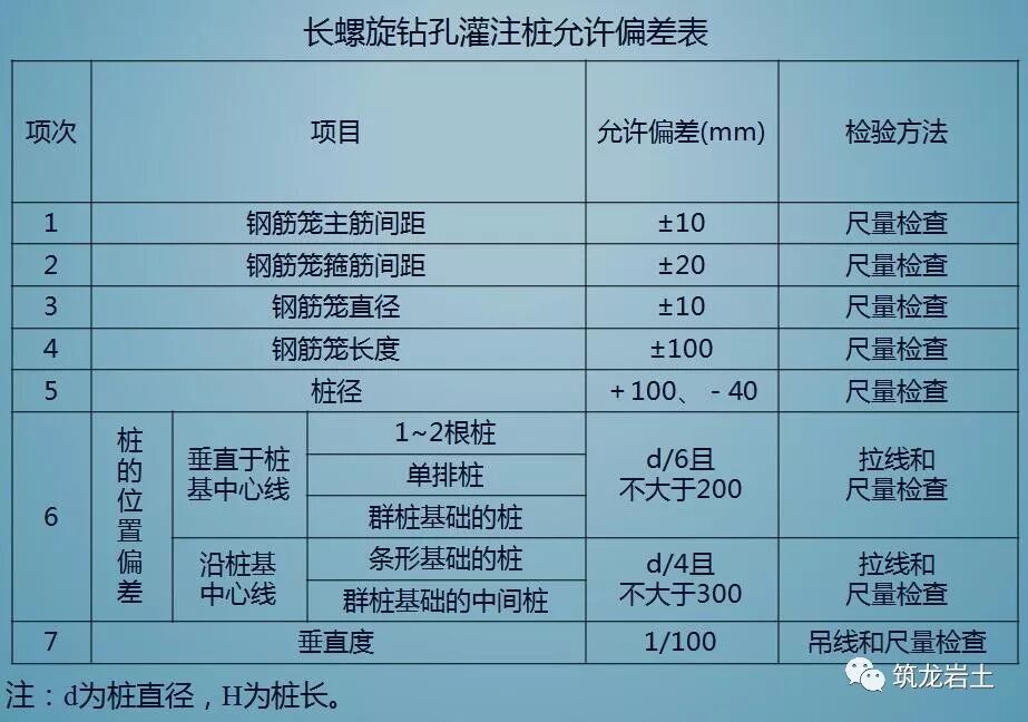

2.允许偏差项目:
长螺旋钻孔灌注桩施工工艺及工法
