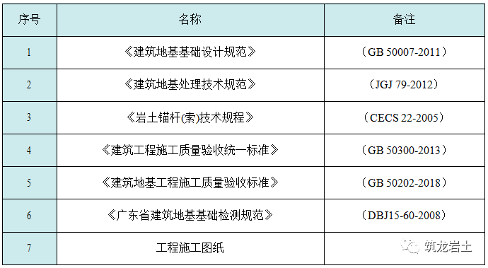

第一部分 普通锚杆施工

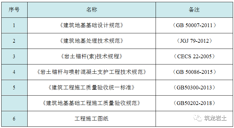

一、编制依据
二、施工准备

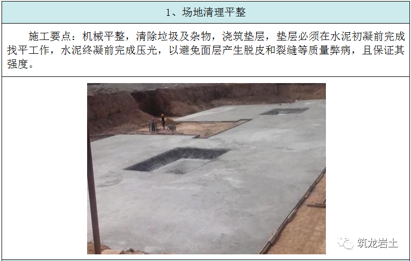

1、现场需先完成基础开挖施工,以免锚杆施工后,挖机无法进入施工区作业;

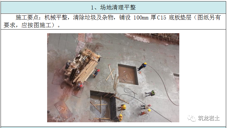

2、为防止锚杆钻机对地基扰动,以及泥浆、尘土对环境的影响,在锚杆施工前,先施打底板垫层。

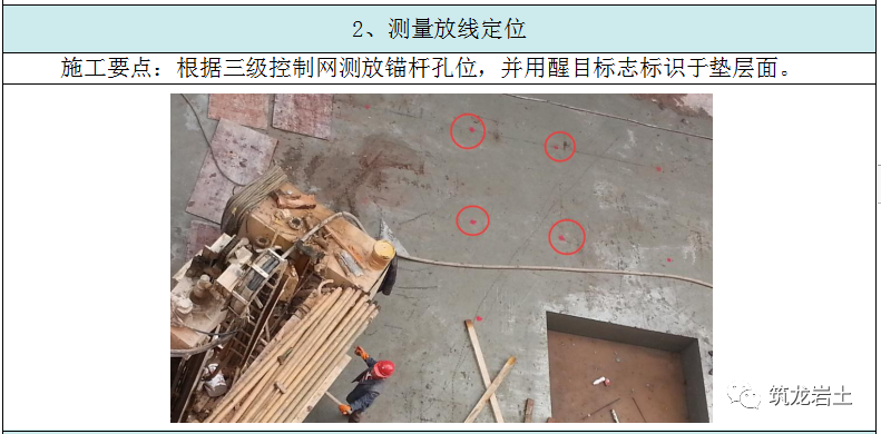

2、施工前,根据业主提供的控制点、水准点和基准线,完成复核及建立现场控制网工作。经监理和业主认可后,方可用于施工。

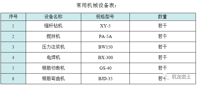

3、锚杆支护工程施工前应熟悉地质资料、设计图纸及周围环境、地下管线等,降水系统应确保正常工作,必须的施工设备如挖掘机、钻机、压浆渠、搅拌机等应能正常运转。

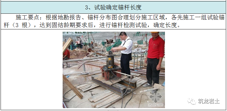

4、根据地勘报告、锚杆分布图合理划分施工区域,各先施工一组试验锚杆
(3 根),达到固结龄期要求后,进行锚杆检测试验,确定长度。

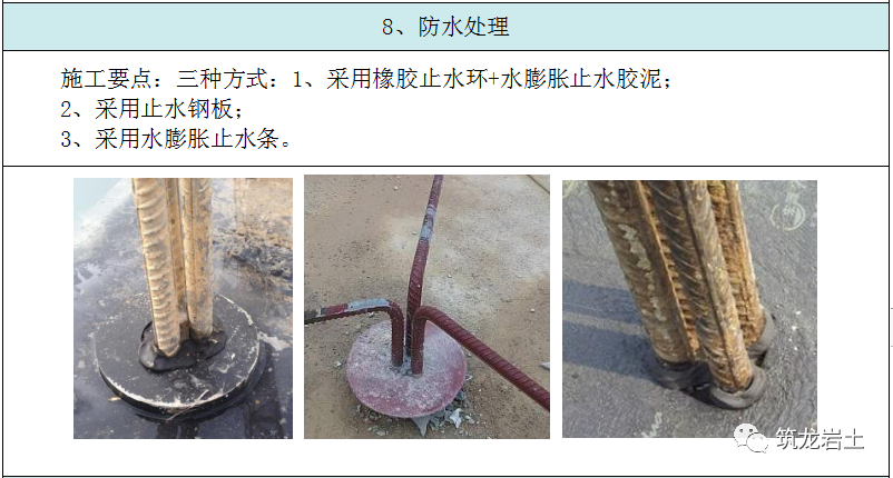

1、在施工前要认真检查水泥、钢筋、砂、防水材料(止水环、封堵材料) 等原材料是否合格,并对原材料抽样检验,检验合格后方可允许使用。

4、防腐材料在锚杆服务年限内应保持其耐久性;在规定的工作温度内或张拉过程中不开裂、变脆或成为流体;不得于相邻材料发生不良反应,应保持其化学稳定性和防水性;不得对锚杆自由段的变形产生任何限制。

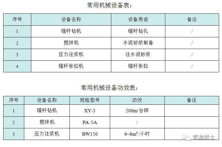

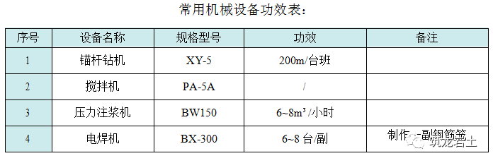

(四)设备准备
根据设计要求选择合适的机械设备,设备工作性能良,设备数量应根据施工部署及工期要求进行配置。

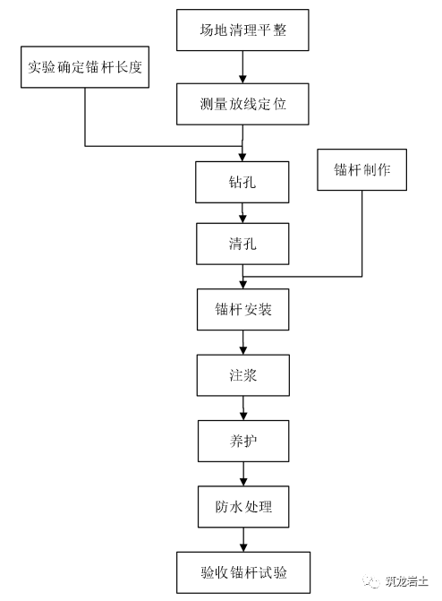

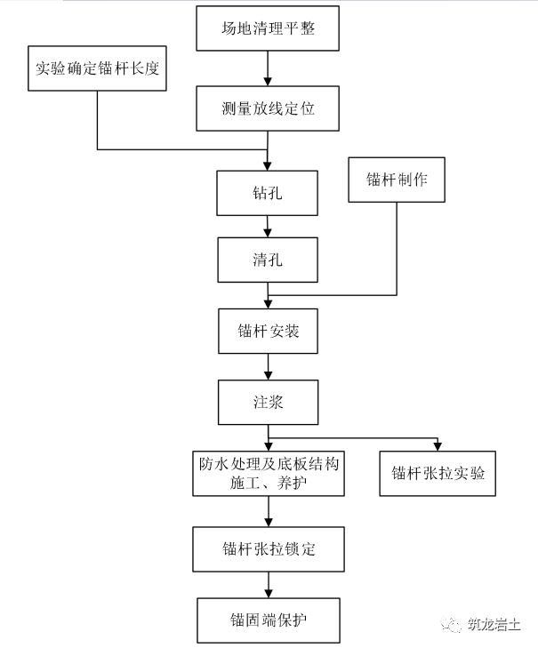

三、工艺流程
四、施工要点
五、质量控制要点及检验标准

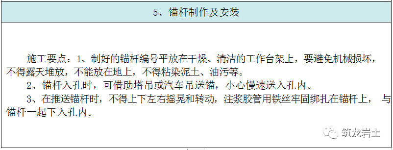

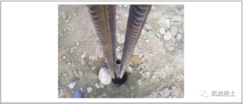

(1)锚杆钢筋应尽长开料,如必须接驳时应采用机械连接,并满足同一连接区段接头率为 25%。
(2)底板工程施工过程中,特别是在钢筋工程的吊运、绑扎时,要注意应保护杆体的弯头,防止施工中对其破坏。

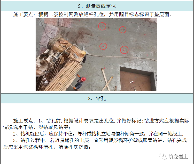

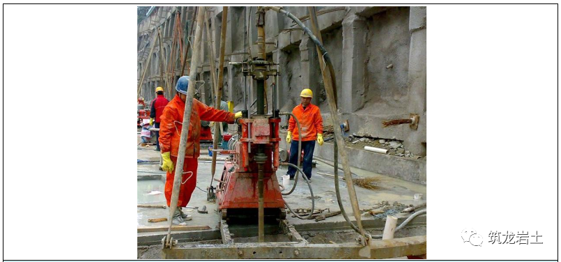

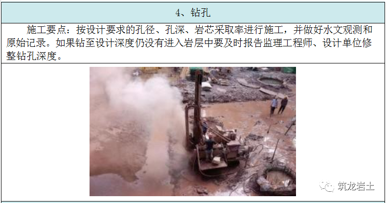

(1)钻机必须安装牢固,钻孔定位准确、稳固,并在施工过程中及时测量观测,确保钻孔的方位和倾角符合要求。钻孔轴线倾斜不得大于孔深的 1%,截面尺寸必须满足设计要求,孔口平面位置与设计桩位在水平、垂直方向的误差不大于 100mm.

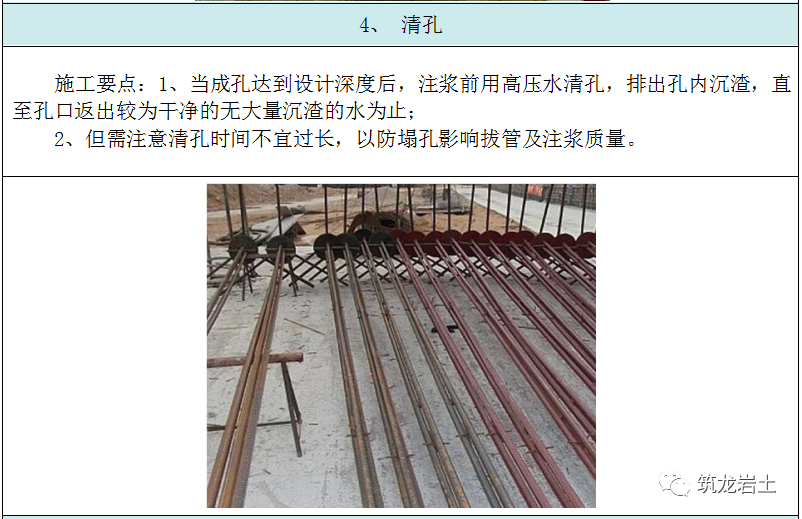

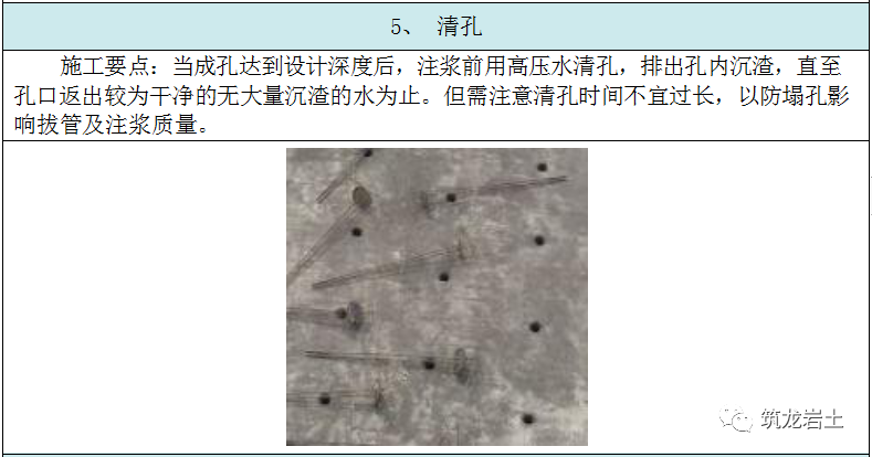

(2)孔深不应小于设计值,也不宜大于设计值 500mm。确保设计的钻孔嵌岩深度,终孔深度须经监理工程师现场验收合格。钻孔终孔后,灌浆前必须清孔, 清孔必须认真进行。

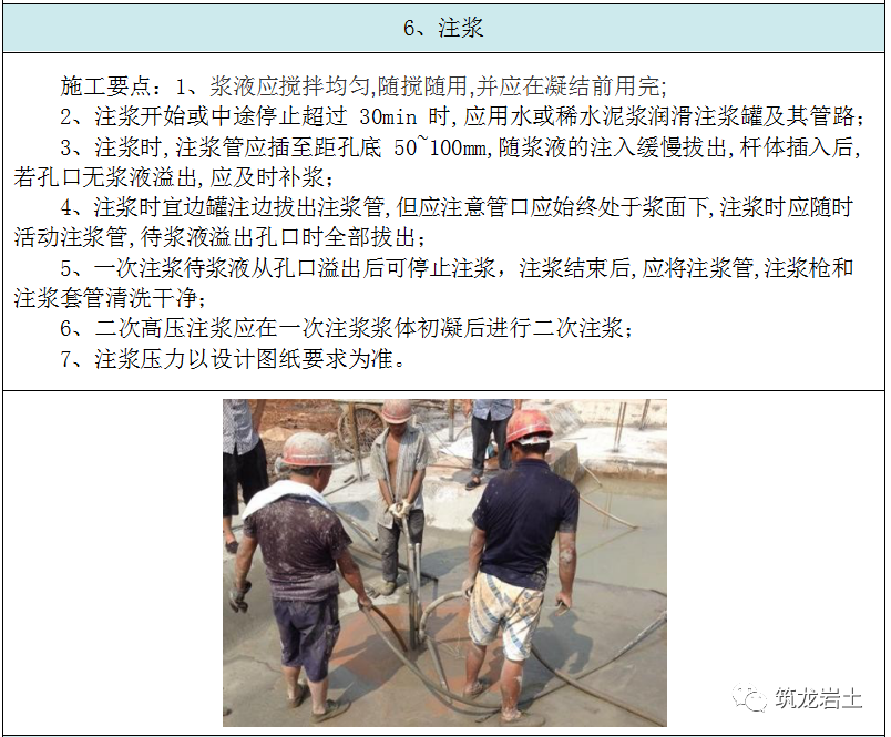

4、注浆质量控制

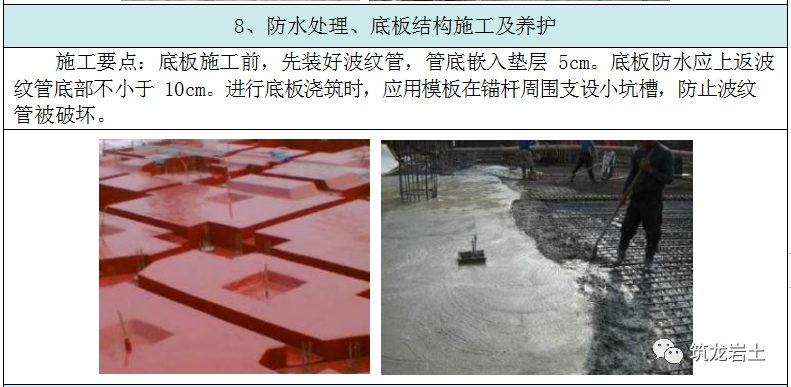

(1)注浆应连续进行,提升拆卸导管所耗时间应严禁控制在 10 分钟左右, 各岗人员须密切配合,严禁中途中断灌注作业。
(2)锚杆灌浆时,在孔口出浆后方可将灌浆管逐步往外拨出,确保孔内水泥浆饱满,由于水泥浆凝固时会收缩,因此灌好浆的锚孔,一般在第二天需补灌。

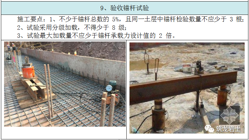

(3)、锚杆应进行抗拔承载力检验,检验数量不宜少于锚杆总数的 5%,且同一土层中的锚杆检验数量不应少于 3 根。
(4)、抗拔锚杆试验主要在灌浆后,浆体达到要求强度后实施。一般浆体灌注完成后 14 天可进行试验。

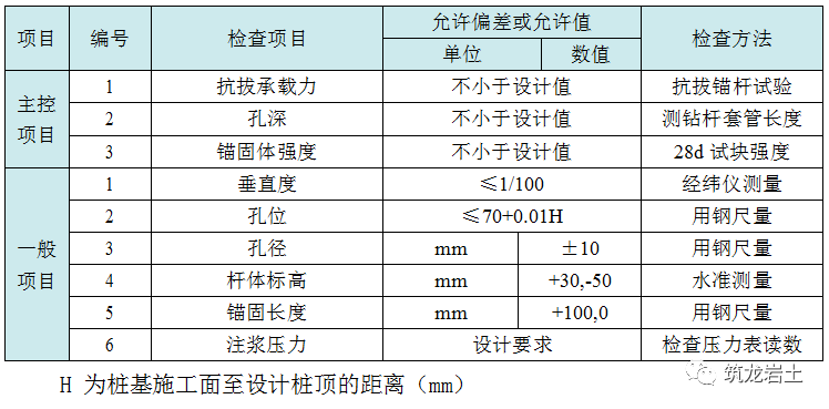

6、锚杆的质量检验
锚杆工程质量检验标准见下表:

一、 编制依据

(一)现场准备

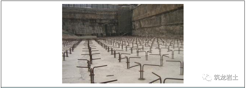

1、为防止锚杆钻机对地基扰动,以及泥浆、尘土对环境的影响,在锚杆施工前,先施打 100mm 厚 C15 底板垫层(图纸另有要求,应按图施工)。
2、根据施工平面布置图,做好施工现场临时设施布置,修建施工便道及排水沟,铺设临时施工的水、电线路。

(四)设备准备

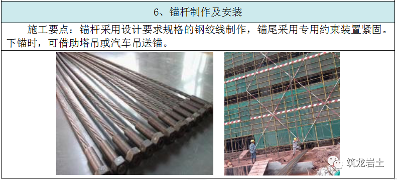

2、锚杆杆体质量控制
(1)锚杆按间距 1~2m 安装定位中心支架,以使钢绞线保持平衡,保证锚杆在锚孔中心。

4、注浆质量控制

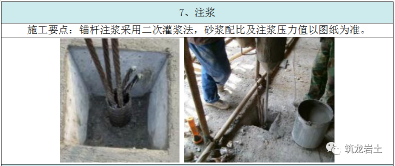

(1)第一次注浆:采用常压注浆,水泥浆通过第一次注浆管注入孔内,直到水泥砂浆流出孔口为止,并记录注浆量。
(2)第二次注浆:待第一次注浆浆体达到初凝强度(5MPa)后,即可开始第二次高压注浆,通常第二次注浆距第一次间隔为 6-10 小时左右,二次注浆的时差可根据注浆工艺通过试验确定。为了提高浆体的早期强度,可以考虑加入适量的外掺剂,起到早强及膨胀作用。

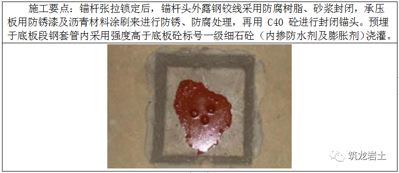

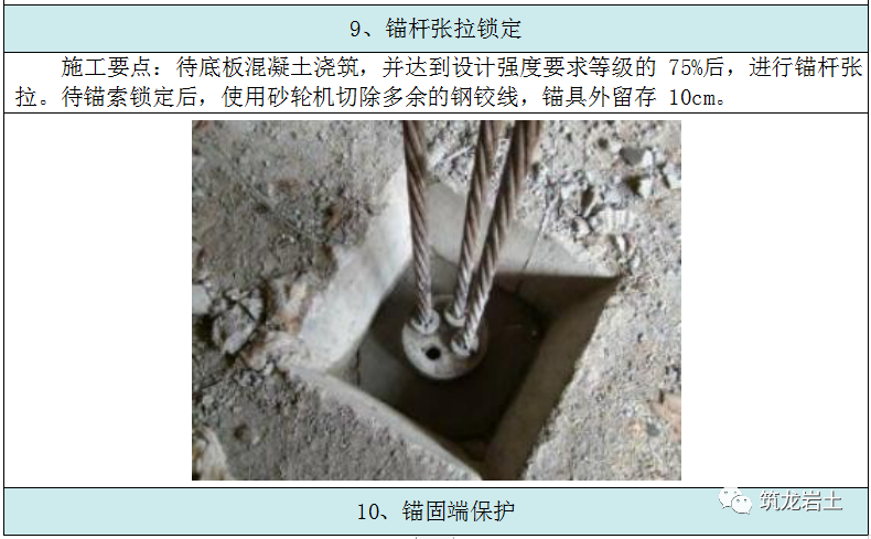

5、张拉及锁定
对于预应力锚杆,需要底板强度达到设计要求(一般为设计强度的 75%)后, 方可进行张拉锁定。采用二次张拉法,第一次控制值在 10%-20%,用单锚机对称张拉,压稳锚座、承压板,拉紧钢铰线,第二次全锚锁定,即对所有钢铰线同步张拉、锁定。
张拉原则:升荷速率每分钟不宜超过设计应力的 10%,卸荷速率每分钟不宜超过设计应力的 20%,最后锁定至锁定荷载,并作好记录。张拉顺序采用单根张拉千斤顶间隔对称分序张拉。

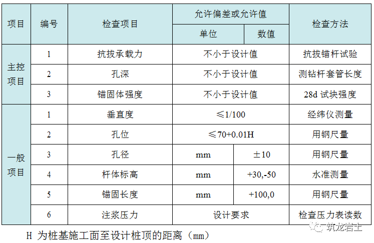

6、锚杆的质量检验
锚杆工程质量检验标准见下表:
