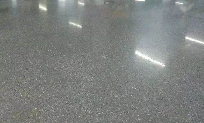

2、《建筑地面工程施工质量验收规范》 GB50209-2010
一般施工做法:
地下车库地面做法如下:最薄处100厚C30砼,坡度控制在0.5%左右(内配ф6@200单层双向钢筋网片)随捣随抹,表面非金属硬化处理(专业厂家施工)。

9、非金属耐磨地面
(专业厂家施工):
工艺流程:
    检查平整度→第一次撒布耐磨材料→机器打磨→第二次撒布耐磨材料→机器打磨→机器收光→地面养护→清洁→吸水→洒密封剂→机器研磨→洒水→机器研磨→机器抛光

10、割缝(总包施工):割缝在耐磨材料完成后的第三天进行(必须及时切缝,避免硬化层硬化后再割缝),沿车库地面弹好分割线,用地面切割机进行切割。分格缝要求平直无歪斜,分格缝宽3mm,深度为地表面向下80~100mm左右。
