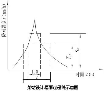

大量资料的统计成果表明,暴雨强度和历时的关系可用指数方程来表达,它反映一定频率情况下所取历时的平均降雨强度图片与t的关系,称为短历时暴雨公式。暴雨公式最常见的形式为:
图片  (5.4?1)
式中:图片为历时为t,频率为P的最大平均暴雨强度(mm/h);SP为t =1.0h的最大平均暴雨强度,与设计频率P有关,或称雨力(mm/h);t为暴雨历时(h);n为暴雨衰减指数。
暴雨衰减指数n与历时长短有关,随地区而变化。根据自记雨量资料分析,大多数地区n在t=1h的前后发生变化,t<1h为n0,1~24h为n2。n0、n2各地不同,各省区已根据每个站所分析的n0、n2绘成了等值线图或分区查算图。

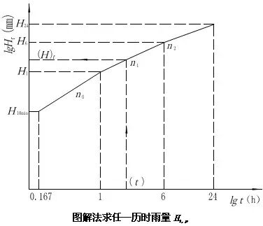

有很多省区将该省许多自记雨量记录,根据各历时t对应降雨量Ht,以lgHt(取对数)为纵坐标,lgt(取对数)为横坐标点图,发现除在1.0h的地方有明显转折外,在6h附近也有明显转折,因此,采取逐段控制的方法求任一历时的设计雨量,如下图所示。即对设计地点,根据《暴雨径流查算图表》)中绘制的暴雨参数等值线图,查算出统计历时的流域设计雨量,求统计历时为10min、1h、6h、24h的设计雨量H10min、, H1、H6、H24,将对应点绘在双对数纸上(如下图所示),连成一条连续折线,从而可查取任一历时t的设计雨量Ht,P 。在已知H24,P及折线各段n的情况下,可根据直线内插法原理,采用计算法推求任一历时t的设计雨量Ht,P ,读者可参考其他资料自行推导计算公式。

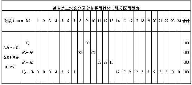

(4)设计暴雨的时程分配
在用综合单位线推求小流域设计洪水中,需要计算设计暴雨过程。这时常采用分区概化时程分配雨型来推求。分区概化时程分配雨型就是对一个水文分区的实测暴雨过程,按暴雨特性,如设计历时中的雨峰个数、主雨峰位置、各时段雨量占总雨量的比例进行统计分析,所综合概括出的反映该区暴雨时程分配主要特征和满足工程设计基本要求的一种设想的用相对值表示的降雨分配过程。如下表就是某省第二水文分区的概化时程分配雨型。目前各省区的水文手册或水文图集中均载有此类概化雨型,供缺乏资料情况下推求设计暴雨过程时使用。

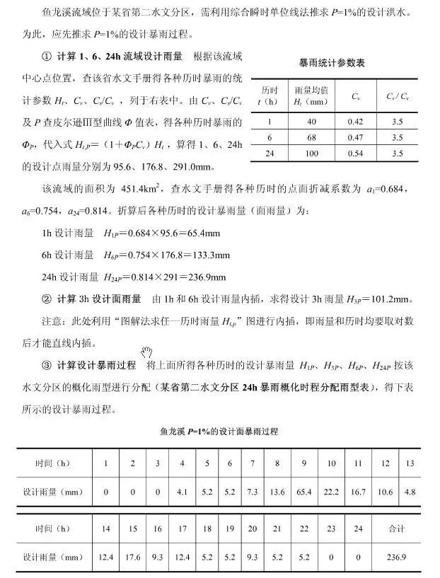

     【实例5-9】 小流域设暴雨过程推求

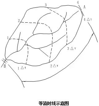

由于流域上各点所形成的净雨距离出口断面的远近不同,加上坡面与河槽的调蓄作用,各净雨点汇集到流域出口断面的速度和时间都不一样。
把净雨从流域最远点A到出口断面B所经历的时间,称为流域最大汇流历时,简称流域汇流历时,以τ表示。
把净雨从流域最远点A到出口断面B所经历的流程长度称最大流程长度,以L表示。净雨在单位时间所通过的距离,叫做汇流速度,以vτ表示。
在流域上把净雨汇流历时相等的点,连成一组等值线,叫做等流时线,如下图所示。图中单元汇流历时为Δτ。每条等流时线上的水质点,将在同一时间内到达出口断面。流域汇流历时τ=mΔτ。于是第一条等流时线上的净雨,经一个Δτ时间到达出口断面;第二条等流时线上的净雨,则经2Δτ时间到达出口断面,依此类推。两条等流时线间所包围的面积称为共时径流面积,用f1、f2、f3……表示。显然共时径流面积的总和为流域面积F。

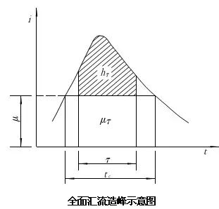

当净雨历时tc≥τ时,出口断面的洪峰流量Qm由τ历时内最大净雨量hτ在全流域面积F上所形成,称全面汇流造峰,洪峰流量为Qm=i·F,其中i=hτ/τ,即:
             图片(5.4?6)
     式中:Qm为流域出口断面的洪峰流量(m3/s);
          τ为流域汇流历时(h);
         hτ为τ历时内的最大地面净雨深(mm);
         0.278为单位换算系数;F为流域面积(km2)。
式(5.4?6)中,历时为τ的地面净雨深hτ,根据下图由下式计算:
图片(5.4?7)
式中Hτ为历时为τ的暴雨量(mm),u为产流参数(mm/h)。

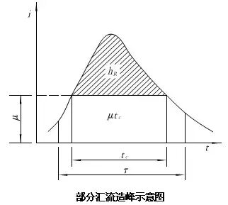

当净雨历时tc<τ时,出口断面的洪峰流量Qm由相当于产流历时tc内的最大净雨量hR在部分流域面积F0(是指汇流历时相差tc的两条等流时线在流域中包围的最大面积,又称最大等流时面积)上所形成,称部分汇流造峰,洪峰流量为Qm=i·F0,其中i=hR/tc,即:
       图片 (5.4?8)
      式中Qm为流域出口断面的洪峰流量(m3/s);
         tc为净雨历时(h);
         hR为tc历时内的最大地面净雨深(mm);
         0.278为单位换算系数,F0为部分面积(km2)。
 F0与流域形状、汇流速度vτ、净雨历时t c 等因素有关,详细计算比较复杂,生产实际中一般采用简化法,假定F0随汇流时间的变化可概化为线性关系,即:
                  图片  (5.4?9)
将上式代入式(5?42),可得部分汇流情况下计算洪峰流量的简化公式为:
                图片5.4?10)
          式(5.4?10)中,历时为tc的地面净雨深hR,根据下图,可由下式计算:
           图片(5.4?11)
         式中Htc为历时为tc的暴雨量(mm),u为产流参数。

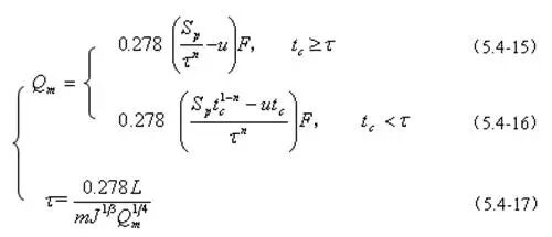

综合式(5.4?6)、式(5.4?7)、式(5.4?10)、式(5.4?11)和式(5.4?14),推理公式法计算设计洪峰流量就是要联解如下一组方程:

(3)设计洪峰流量的计算方法

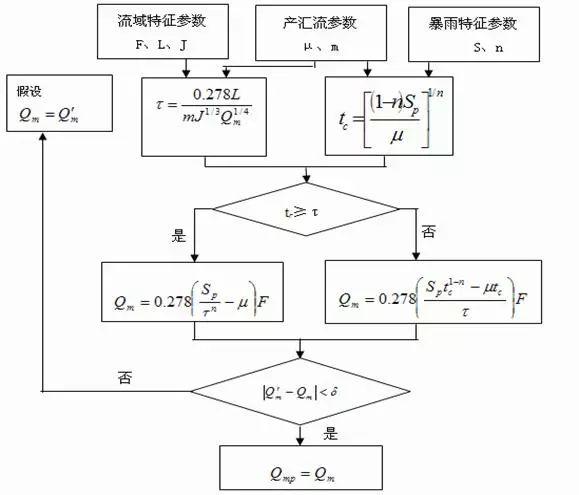

应用推理公式计算设计洪峰流量的方法很多,常用的方法有:试算法和图解法。

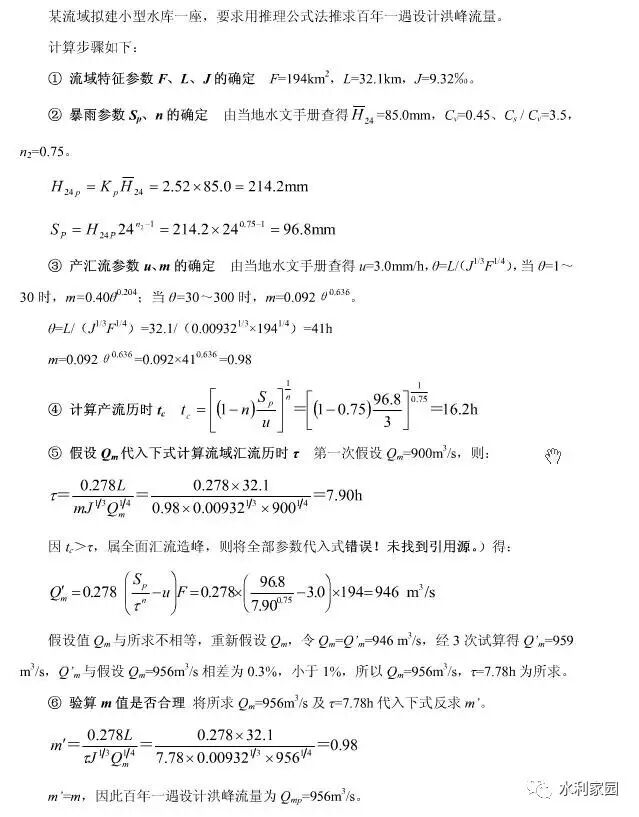

1)试算法 该法是以试算方式联解式(5.4-15)、式(5.4-16)、式(5.4-17),步骤如下:
① 通过对设计流域调查了解,结合水文手册及流域地形图,确定流域的几何特征值F、L、J,设计暴雨的统计参数(均值图片及Cv、Cs / Cv)及暴雨公式中的参数n(或n0、n1、n2),损失参数u及汇流参数m。
② 计算设计暴雨的Sp,并利用式(5.4?12)计算设计净雨历时tc。
③ 将F、L、J、Sp、tc、u、m代入式(5.4-15)、式(5.4-16)、式(5.4-17),其中仅剩下Qm、τ未知,两个方程解两个未知量,故可求解。
④ 用试算法求解。先设一个Qm,代入式(5?51)得到一个相应的τ,将它与tc比较,判断属于何种汇流情况,再将该τ值代入式(5.4-17)或(5.4-16),又求得一个Q’m,若Q’m与假设Qm的一致(误差不超过1%),则该Qm及τ即为所求;否则,另设Qm重复上述步骤试算,直到满足要求为止。
【实例5-10】 推理公式法推求洪峰流量

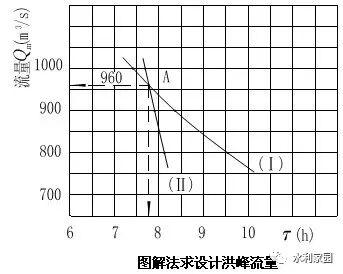

2)图解法

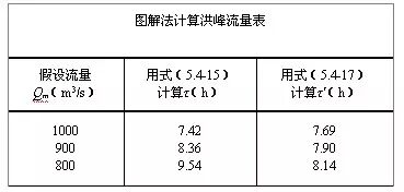

首先假定为全面汇流造峰,于是利用式(5.4-15)和式(5.4-17)联解推求洪峰流量。即假定一组洪峰流量Qmi,代入式(5.4-15)求得一组相应的τi;再代入式(5.4-17)求得另一组相应的τ'i;。将(Qmi,τi)和(Qmi<, /SUB>,τ’i)绘成关系曲线,如下图所示。两曲线的交点A的纵、横坐标即为所求的设计洪峰流量Qmp及流域汇流历时τ。
计算完成后,由式(5.4?12)计算tc,并与所求的值进行比较,若tc≥τ,原假定为全面汇流条件成立;若tc<τ,则改由式(5.4-16)和式(5.4-17)联解推求洪峰流量,重复上述计算,并重新绘制下图推求设计洪峰流量Qmp及流域汇流历时τ。
实例【5-11】
根据实例【5-10】所给的基本资料,用图解法求百年一遇设计洪峰流量
① 首先假定为全面汇流造峰,于是利用式式(5.4-15)和式(5.4-17)联解推求洪峰流量。全部计算列如下表中。
② 将下表中的数值点如上图,则两曲线的交点A的纵、横坐标为所求的设计洪峰流量Qmp及流域汇流历时τ,即Qmp=960m3/s,τ=7.77h。
③ 验算:由实例【5-10】可知tc=16.2h,可见tc>τ,原假定为全面汇流条件成立。

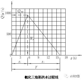

(2)三角形概化过程线法
三角形概化过程线是一种最简单的概化洪水过程线。当洪水陡涨陡落时,可假定流量为直线变化,如下图所示。三角形洪水过程线的设计洪峰流量Qmp,可由前述推理公式法或地区经验公式法求得,设计洪量可用下式计算:
图片 (5.4-31)
                式中:Wp为设计洪水总量(104m3);
                                       F为流域面积(km2);
                                       hp为设计净雨总量(mm),可由最大24h设计暴雨量扣除损失后求得;
                                      0.1为单位换算系数。
设计洪水总历时为
图片 (5.4-32)
              式中:T为设计洪水总历时(h);
                   Qmp为设计洪峰流量(m3/s);
                  Wp为设计洪水总量(104m3);0.18为单位换算系数。
由上图可知,T=t1+t2。t1为涨洪历时,t2为退洪历时。一般情况下,t2>t1,根据有些地区分析,t2/t1在1.5~3.0之间。当Qmp、T、t1确定之后,便可作出三角形过程线。如果小流域地下水补给丰富,还应加上基流,得到设计洪水过程线。
