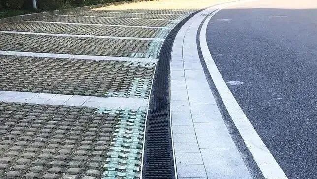

    住宅小区道路与停车位交界处的排水沟尺寸选择了200宽200高的球墨铸铁和不锈钢护边的排水沟

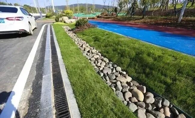

三.海绵城市原则:
    做好初期雨水的渗透,中期雨水收集的二次利用和大雨溢流的排放
      卵石净化排水沟和道路边的球墨铸铁排水沟阻隔,减少雨水对路面的过度冲刷。
