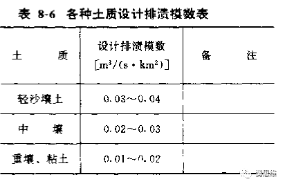

排渍流量的计算:地下水排水流量,自降雨开始至雨后同样也有一个变化过程和流量高峰。当地下水位达到一定控制要求时的地下水排水流量称为日常流量,它不是一个流量高峰,而是一个比较稳定的较小的数值。单位面积上的排渍流量称为设计地下水排水模数或排渍模数。根据某些地区资料,由于降雨而产生的设计排渍模数如下表所示。

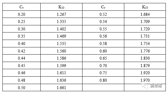

确定集水区域中心点后,通过《广东省暴雨参数等值线图》中的“广东省年最大24小时点雨量均值等值线图”(附图5)、“广东省年最大24小时点雨量变差系数等值线图”(附图6,Cs/Cv=3.5),分别查取最大24小时历时点雨量均值,最大24小时历时点雨量变差系数Cv24h,然后依据表6-1查取10年一遇模比系数K10,按下面的公式计算P=10%的24小时设计点暴雨量R24h10。

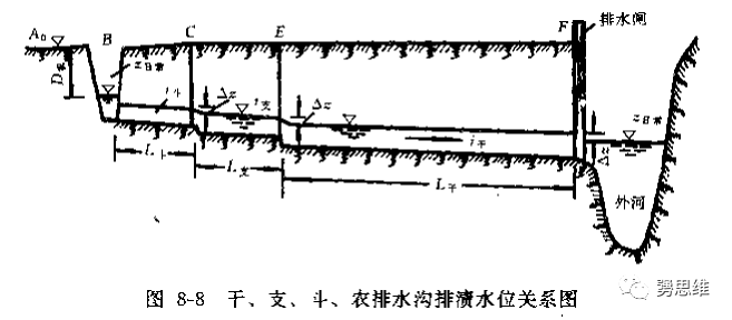

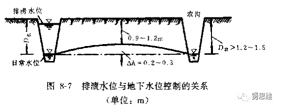

(1)排渍水位(又称日常水位)
这是排水沟经常需要维持的水位,在平原地区主要由控制地下水位的要求(防渍或防止土壤盐碱化)所决定。
为了控制农田地下水位,排水农沟(末级固定排水沟)的排渍水位应当低于农田要求的地下水埋藏深度,离地面一般不小于1.0~1.5m;有盐碱化威胁的地区,轻质土不小于2.2~2.6m。
而斗、支、干沟的排渍水位,要求比农沟排渍水位更低,因为需要考虑各级沟道的水面比降和局部水头损失,例如排水干沟,为了满足最远处低洼农田降低地下水位的要求,其沟口排渍水位可由最远处农田平均田面高程(A0),考虑降低地下水位的深度和斗、支、干各级沟道的比降及其局部水头损失等因素逐级推算而得,即
        z排渍=A0-D农-ΣLi-ΣΔz
        式中:z排渍——排水干沟沟口的排渍水位;
        A0——最远处低洼地面高程;
        D农——农沟排渍水位离地面距离;
        L——斗、支、干各级沟道长度;
        i——斗、支、干各级沟道的比降,如为均匀流,则为沟底比降;
        Δz——各级沟通沿程局部水头损失,如过闸水头损失取0.05~0.1m,上、下级沟道在排地下水时的水位衔接落差一般取0.1~0.2m。
对于排渍期间承泄区(又称外河)水位较低的平原地区,如干沟有可能自流排除排渍流量时,按上式推得的干沟沟口处的排渍水位,应不低于承泄区的排渍水位或与之相平。否则,应适当减小各级沟道的比降,争取自排。而对于经常受外水位顶托的平原水网圩区,则应利用抽水站在地面涝水排完以后,再将沟道或河网中蓄积的涝水排至承泄区,使各级沟道经常维持排渍水位,以便控制农田地下水位和预留沟网容积,准备下次暴雨后滞蓄涝水。

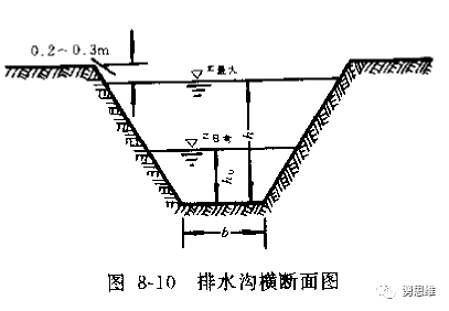

7、排水沟的横断面设计
当排水沟的设计流量和设计水位确定后,便可确定沟道的断面尺寸,包括水深与底宽等。设计时,一般根据排涝设计流量计算沟道的断面尺寸,如有通航、养殖、蓄涝和灌溉等要求,则应采用各种要求都能满足的断面。
(1)根据排涝设计流量确定沟道的过水断面
排水沟一般是按恒定均匀流公式设计断面,但在承泄区水位顶托发生壅水现象的情况下,往往需要按恒定非均匀流推算沟道水面线,从而确定 沟道的断面以及两岸堤顶高程等。(推算水面线的方法参见《水力学》,但对于排水沟道的断面因素如底宽i、糙率n、及边坡系数m等应结合排水沟特点进行分析拟定)
1)排水沟的比降(i)

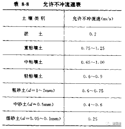

主要决定于排水沟沿线的实际地形和土质情况,沟道比降一般要求与沟道沿线所经的地面坡降相近,以免开挖太深。同时,沟道比降不能选得过大或过小,以满足沟道不冲不淤的要求,即沟道的设计流速应当小于允许不冲流速,和大于允许不淤流速(0.3~0.4m/s)。此外,对于连通抽水站的沟道比降,则须注意抽水机安装高程的限制,一般说来,按照上述要求,平原地区沟道比降可在下列范围选择:干沟为1/6000~1/20000,支沟为1/4000~1/10000,斗沟为1/2000~1/5000。
而在排灌两用渠道内有反向输水出现的情况下,则沟道比降宜较平缓,其方向则以排水方向为准。对于有些结合灌溉、蓄涝和通航的沟道,其比降也有采用平底的情况。为了便于施工,同一沟道最好采用均一的底坡,在地面比降变化较大时,也要求尽可能使同一沟道的比降变化较少。

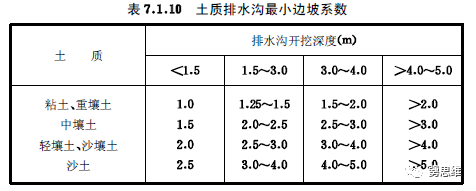

2)沟道的边坡系数(m
这主要与沟道土质和沟深有关,土质愈松,沟道愈深,采用的边坡系数应愈大。由于地下水汇入的渗透压力、坡面径流冲刷和沟内滞涝蓄水时波浪冲蚀等原因,沟坡容易坍塌,所以排水沟边坡一般比灌溉边坡为缓。设计时可参考下表。
3)排水沟的糙率(n)
对于新挖沟道,其糙率与灌溉渠道相同,约为0.02~0.025,而对于容易长草的沟道,一般采用较大的数值,取0.025~0.03。
上面讲的是土沟,如果是衬砌沟道,参考拙作《灌溉渠道断面设计》中的相关表格数值。
        根据排涝设计流量确定沟道的过水断面,如果是按恒定均匀流公式设计断面,方法在拙作《 灌溉渠道断面设计 》中也已介绍,可参考设计排水沟道断面。

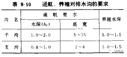

(2)根据通航、养殖要求校核排水沟的水深与底宽
按除涝设计流量确定的排水沟水深h(相应的排渍水深为h0)及底宽b,往往还不一定是最后采用的数值。考虑到干、支沟在有些地区需要同时满足通航、养殖要求,因此还必须根据这些要求对沟道排渍水深(h0)底宽(b)进行校核。广东省珠三角的有些沟道过去有这个要求,比如珠海金湾区、高栏港区等地的有些排水小河涌,不过现在一般都不要船运了,若有需要可按下面的方法进行校核。
沟道通航水深决定于通航船只的吨位。干沟一般要求通航50~100t的船只,支(斗)沟通航50t以下的船只,相应要求通航水深见下表。养殖水深一般要求1.0~1.5m,干、支沟都一样。
通过校核,如果按排涝设计流量算出的沟道水深与底宽不能满足在排渍水位下通航、养殖和控制地下水位的要求,则沟道应按要求拓宽加深。在排涝流量和排渍流量相差悬殊且要求的沟深也显著不同的情况下,可以采用复式断面。

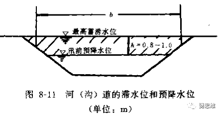

(3)根据滞涝要求校核排水沟的底宽
平原水网圩区的一个特点,就是汛期(5~10月)外江(河)水位高涨、关闸期间圩内降雨径流无法自流外排,只能依靠抽水机及时提水抢排一部分,大部分涝水需要暂时蓄在田间以及圩垸内部的湖泊洼地和排水沟内,以便由水泵逐渐提排出去。这种情况在广东省同样是有可能发生在珠三角地区的河网区,可能需要用下面的方法进行校核。
 1)确定需要排水沟滞蓄的水深
除田间和湖泊蓄水外需要由排水沟容蓄的水量(因蒸发和渗漏量很小,故不计)为
        h沟蓄=P-h田蓄-h湖蓄-h抽排
        式中:P——设计暴雨量。
        h田蓄——田间蓄水量,水田地区按水稻耐淹深度确定,一般取30~50mm,旱地则视土壤蓄水能力而定。
        h沟蓄——沟道蓄水量。
        h抽排——水泵抢排水量。
        h湖蓄——湖泊洼地蓄水量,根据各地圩垸内部现有的或规划的湖泊蓄水面积及蓄水深度确定。
均为折算到全部排水面积上的平均水层,单位为mm。
由上面的公式可见,只要研究确定了P、h田蓄、h湖蓄、h抽排等值,便可求得需要排水沟容蓄的涝水量,这部分水量就蓄在各级沟道(干、支、斗)的滞涝容积V沟内,即下图中最高滞涝水位与排渍水位(或称汛期预降水位)之间的阴影部分。
        2)计算需要排水沟滞蓄水量
        V沟滞=0.001h沟蓄F。
       式中:F——设计排涝区面积。
        3)计算排水沟滞蓄容积(滞蓄能力)
        沟道滞涝水深h一般为0.8~1.0m,排水沟的滞涝总容积(V沟)可用下式计算,即 V沟=Σbhl。
        式中:b——各级滞涝河网或沟道的平均滞涝水面宽度。
        l——各级滞涝沟道的长度。
        Σbhl——各级滞涝沟道的bhl之和。
       4)校核滞涝要求
        校核计算时,可以采用试算法,即先按排涝或航运等要求确定的沟道断面计算其滞涝容积(V沟),如果这一容积小于需要沟道容蓄的涝水量(V沟滞),除可增加抽排水量外则须适当增加有关各级沟道的底宽(或改为复式断面)或沟深(甚至增加沟道密度),直至沟道蓄水容积能够容蓄涝水量为止。

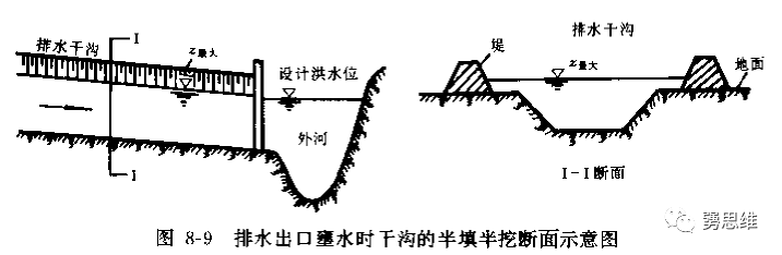

排水沟在多数情况下是全部挖方断面。只有通过洼地或受承泄区水位顶托发生壅水时,为防止漫溢才在两岸筑堤,形成又挖又填的沟道。对于较大的排水干沟,有时为了满足排除涝水和地下水的综合要求,特别在排涝设计流量和排渍设计流量相差悬殊的情况下,排水沟可设计成复式断面。

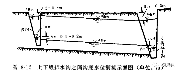

二、排水沟道的纵断面设计
在设计排水沟的纵断面时,一般要求各级沟道之间在排地下水时不发生壅水现象,即上、下级沟道在排除日常流量(排渍流量)时,水位衔接应有一定的水面落差(Δz),一般取0.1~0.2m。在通过排涝设计流量时,沟道之间产生短期的壅水现象,是可以允许的,但一般沟道的最高水位,尽可能低于沟道两侧的地面高程0.2~0.3m(受外河水位顶托和筑堤泄水的沟道除外)。此外,还须注意下级沟道的沟底不高于上级沟道的沟底。

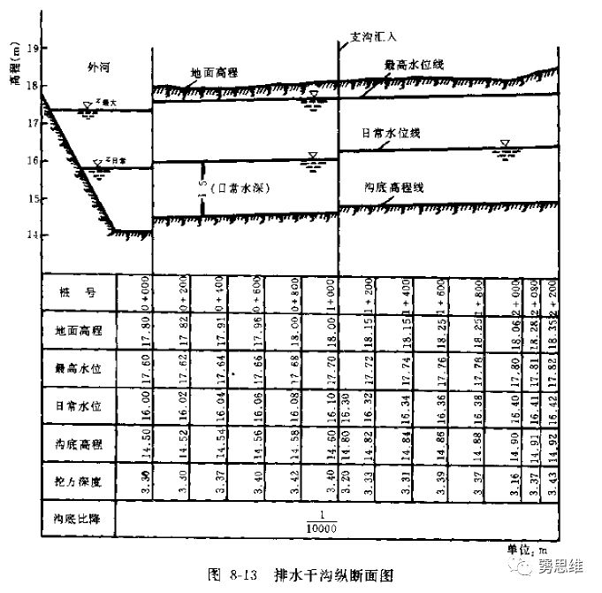

排水沟纵断面图的绘制方法与步骤:通常首先根据沟道的平面布置图,按干沟沿线各桩号的地面高程依次绘出地面高程线;其次,根据干沟对控制地下水位的要求以及选定的干沟比降等,逐段绘出日常水位线;然后日常水位线以下,根据宣泄日常流量或通航,养殖等要求所确定的干沟各段水深,定出沟底高程线;最后再由沟底向上,根据排涝设计流量或蓄涝要求的水深,绘制干沟的最高水位线。排水沟纵断面的设计和其横断面设计是相互联系的,需要配合进行。排水沟纵断面图的形式和灌溉渠道相似,但有时可绘成由右向左倾斜形式,以便从干沟出口处起算桩距。在图上应注明桩号、地面高程、最高水位、日常水位、沟底高程、沟底比降以及挖深等各项数据,以便计算沟道的挖方量。

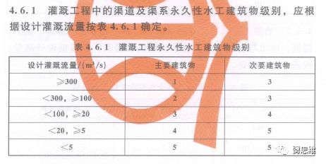

1、渠道防渗衬砌结构
通过渠道的水力计算,可以得到渠道的净宽和净高。之后,还要确定采用何种衬砌结构来实现它,定出各部位的结构尺寸,这样才能把完整的渠道横断面图画出来。
结构设计也要先定设计标准,标准不同,则设计出来的结构尺寸是不同的。要按照《水利水电工程等级划分及洪水标准》和《灌溉与排水工程设计规范》等,确定工程等别、工程规模、建筑物级别。
若为混凝土渠道,则再按《混凝土结构设计规范》、《水工混凝土结构设计规范》等规范;若为砖砌渠道,则按《砌体结构设计规范》等规范。根据建筑级别,确定相应的系数、参数值。
例如《水工混凝土结构设计规范》中的部分规定:
         小型灌溉渠道的衬砌结构计算具体方法可参见本人拙作《 小型渠道的结构计算方法探讨》。

由于渠道过水断面和渠道沿线地面的相对位置不同,渠道断面有挖方断面、填方断面和半挖半填断面三种形式。
 (1)挖方渠道,为了防止坡面径流的侵蚀、渠坡坍塌以及便于施工和管理,首先是要正确选择边坡系数(原因可参考拙作《水工建筑物的稳定计算浅谈》“六、边坡稳定分析”),其次当渠道挖深大于5m时,应每隔3~5m高度设置一道平台。第一级平台的高程和渠岸(顶)高程相同,平台宽度约1~2m。如平台兼作道路,则按道路标准确定平台宽度。在平台内侧应设置集水沟,汇集坡面汇流,并使之经过沉沙井和陡槽集中进入渠道。挖深大于10m时,不仅施工困难,边坡也不易稳定,应改为隧洞等。
 (2)填方渠道,易于溃决和滑坡,要认真选择内、外边坡系数。填方高度大于3m时,应通过稳定分析确定边坡系数,有时需在外坡脚处设置排水反滤体。填方高度很大时,需在外坡设置平台。位于不透水层上的填方渠道,当填方高度大于5m或高于两倍设计水深时,一般应在渠堤内加设纵横排水槽。填方渠道会发生沉陷,施工时应预留沉陷高度,一般增加设计填高的10%。在渠底高程处,堤宽应等于5~10h,根据土壤的透水性能而定,h为渠道水深。
 (3) 半挖半填渠道,挖方部分可为筑堤提供土料,而填方部分则为挖方弃土提供场所。当挖方量等于填方量(考虑沉陷影响,外加10%~30%的土方量)时,工程费用最少。为了保证渠道的安全稳定,半挖半填渠道堤底的宽度B应大于等于(5~10)(h-x)。h为渠道水深,x为挖填土方相等时的挖方深度。
