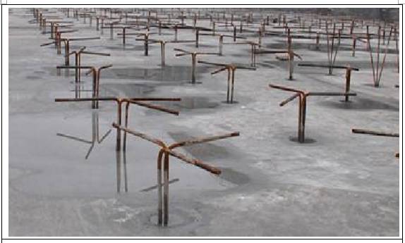

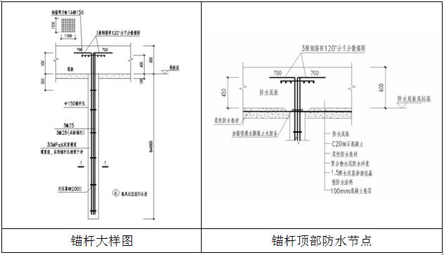

2.1普通钢筋全长粘结型锚杆
采用普通钢筋的锚杆,一般选用HRB400,或者HRB500钢筋
实例示意
优点:取材方便,施工简单,工期短,降水时间短。
缺点:水浮力较高时,钢筋用量较多,施工时操作空间大。
适用情况:水浮力不是很高,腐蚀性较弱情况。

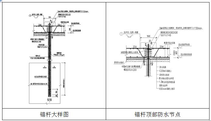

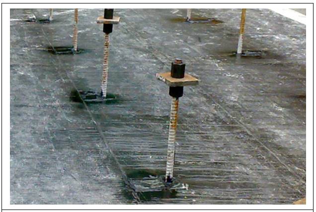

2.2 高强钢筋全长粘结型锚杆
采用高强钢筋的锚杆,一般选用PSB1080级精轧螺纹钢筋
图片   实例示意
优点:可节省钢筋用量,尤其是高承载力时,施工简单,工期短,降水时间短。
缺点:钢筋市场供应不足,一般特征值很高,试验检测单位要求较高,施工时操作空间大。
适用情况:锚固段为岩石,水浮力较高时,水浮力越高,性价比越高,腐蚀性较弱情况。

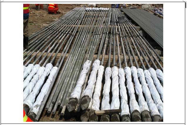

2.3预应力锚杆
采用预应力的锚杆,一般选用钢绞线
实例示意
优点:可节省钢筋用量,尤其是高承载力时,钢绞线可盘圆,施工操作空间小,尤其是主体完工,后抗浮加固时可优先考虑,压力型预应力锚杆钢绞线外混凝土处于受压状态,可实现零裂缝,抗腐蚀性好。
缺点:施工复杂,需张拉,施工周期长,降水时间长。
适用情况:锚固段为岩石,水浮力较高时,水浮力越高,性价比越高,尤其是腐蚀性较强,施工界面小的情况。

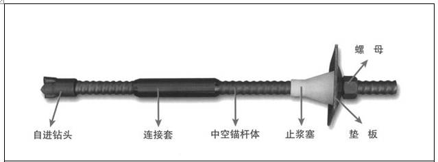

2.5自钻式锚杆
此种为通过螺旋钻,直接把钢筋作为钻杆,钻完后,钻杆即为锚杆,一般可钻6米。
实例示意
优点:在施工界面狭小的空间可施工,施工简便。
缺点:要求岩石完整性较好。
适用情况:地基为完整岩石时,腐蚀性较弱的地区,尤其施工界面狭小的空间。

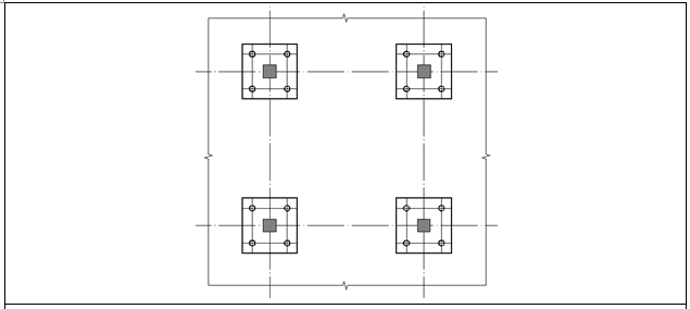

3.2集中布置
一般集中布置在柱下
锚杆均匀集中示意
优点:可以充分利用上部结构传来的竖向力来平衡一部分水浮力,布置集中,防水隐患漏点少;
缺点:地下室底板截面及配筋较大(通过底板传递水浮力),锚杆较密,锚杆施工不方便。
适用情况:锚杆最好锚固于完整岩石中,锚杆承载力大,水浮力较小且柱网跨度较小的情况。

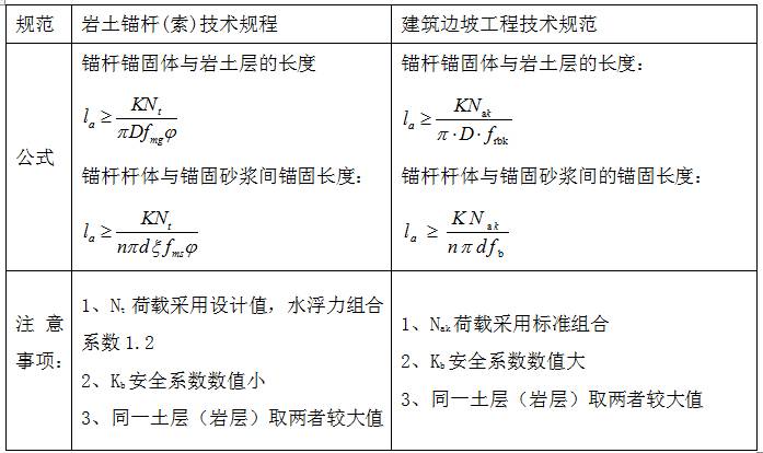

4.2锚杆的截面面积
根据《岩土锚杆(索)技术规程》第7.4.1条与《建筑边坡工程技术规范》第8.2.2条,计算公式列表如下:
4.3锚固段长度
根据《岩土锚杆(索)技术规程》第7.5.1条与《建筑边坡工程技术规范》第8.2.3、8.2.4条,计算公式列表如下:

5.1 普通钢筋锚杆
5.2高强钢筋锚杆
5.3预应力锚杆
