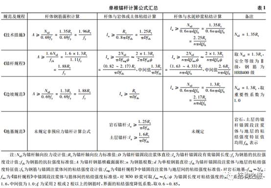

一、抗拔锚杆除构造措施外,设计控制条件为:锚杆杆体承载力、锚杆抗拔承载力;底板变形限值要求;不同锚杆布置方法下,锚杆分担的浮力及底板的内力。锚杆刚度应当根据现场试验确定,但考虑到现场施工及出图,应在设计说明中注明现场试验结果进行锚杆承载力复核。

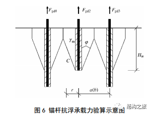

前4种破坏,在满足相关规范要求时,可以避免;而对于整体抗浮稳定性验算,付文光在《抗浮锚杆及锚杆抗浮体系稳定性验算公式研究》一文中提出如下的计算公式:
式中,Fgd为按锚杆群抗浮稳定性计算模式得到的单锚抗浮力设计值;r为圆锥体底面计算半径,简化为锚杆纵横向的平均间距;半锥角取锥尖范围内岩土层平均内摩擦角φ,2φ最大不超过90;a,b分别为锚杆纵横间距;Hm为锥尖深度;γm为锥尖范围内岩体结构面平均粘聚力,无经验时φ可参考《工程岩体分级标准》GB50218-94及《建筑边坡工程技术规范》GB50330-2002中有关经验数据。安全系数取值水准为:不分岩土体类别,统一取Kb1=1.5,Kb2=3.0。
