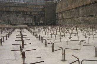

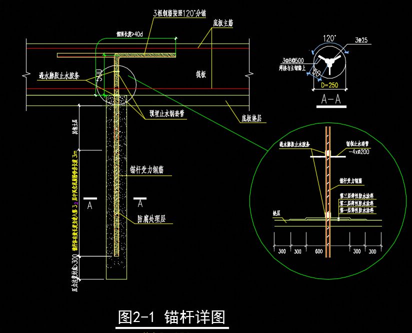

一般来说,工程中抗浮设计方法大致采用3种,配重法、抗拔桩、抗拔锚杆。配重法主要是通过增加底板或者顶板的重量去平衡地下水的浮力,施工比较简单,但是造价相对较高。抗拔桩一般设计原则是柱底打桩,做法与承压桩类似,但因为地库一般柱距较大,跨中通过底板变形传递水浮力,所以一般需要底板有足够的刚度,因此板厚以及配筋都不会很小,此种方法同配重法一样,需要投入较高成本,工期较长,经济效益较低。与采用抗拔桩比起来,只要土体分布合适岩石层埋藏较浅,抗拔锚杆(见下图)能够有效的缩短工程工期(施工简单)以及降低造价,再加上其施工机械小,灵活便捷,能够在窄小空间内作业,这也成为它备受认可的优势之一。锚杆抗浮作为地下室抗浮设计的一种重要途径和手段,越来越多地被应用于岩石地基的工程场地中。

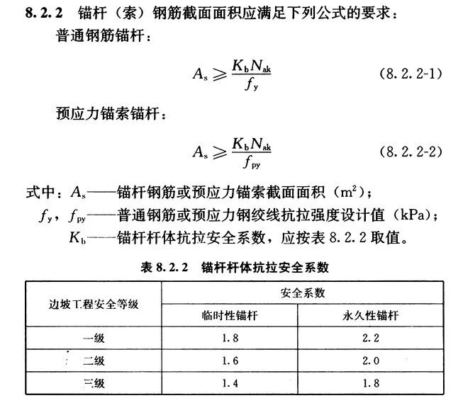

对于锚杆自身的抗拔承载力计算,一般参考3本规范:
《建筑地基基础设计规范》GB 50007-2011
《岩土锚杆(索)技术规程》CECS 22:2005
《建筑边坡工程技术规范》GB 50330-2013

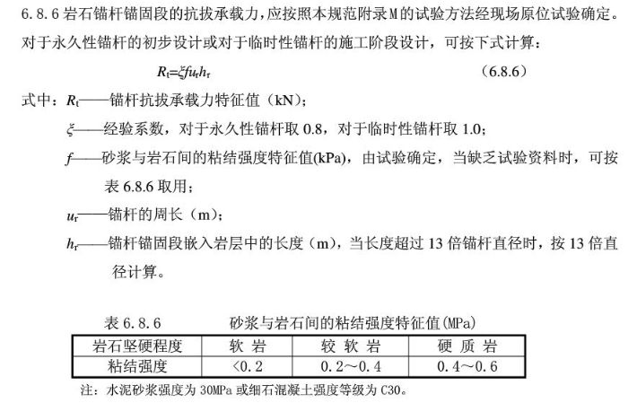

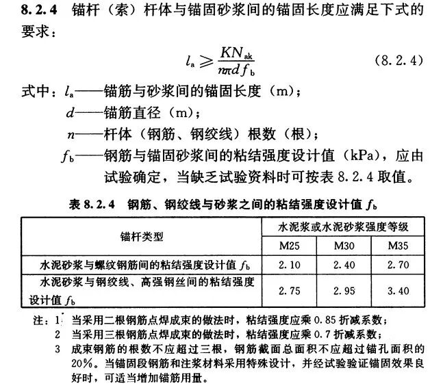

与《岩土锚杆(索)技术规程》的公式相比,明显《建筑边坡工程技术规范》锚杆杆体的抗拉安全系数更高。所以综合两本规范,对于锚杆钢筋截面面积笔者按后一本规范要求取值。

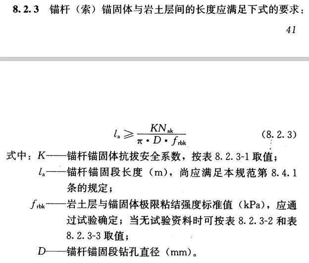

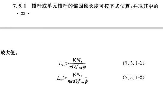

锚杆体长度的确定3本规范都有公式计算,对于锚杆锚固体与岩土间的锚固长度通过计算对比,仍然以《建筑边坡工程技术规范》要求更高。所以,一般工程中,笔者在设计锚杆时均按《建筑边坡工程技术规范》规范执行,这里也推荐给大家。

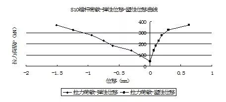

一般来说,通过对目前国内外关于锚杆的工作机理、受力变形特征和破坏模式的研究资料及实验数据可以得出如下结论:由于锚筋与砂浆之间的粘结力一般比较容易保证,因此假定两者共同变形。锚杆弹性变形主要表现为锚固体的弹性变形;锚杆的塑性变形主要表现为锚固体与岩土体之间的塑性变形,所以锚杆的变形应为弹塑性变形。锚杆在极限承载下的弹塑性变形也就是我们所谓的锚杆刚度。从理论公式可以推导出锚杆的刚度由锚杆的拉力除以锚杆的总的位移值求得:K=P/ω。这个刚度基本是基于锚杆的弹性变形以及锚固体与砂浆协同变形得出的。
而通过实验验证我们发现,锚杆的变形由弹性和塑性两部分组成,下面给一组锚杆实验结果:
根据多次现场试验证明,理论公式与实验数据的弹性变形量吻合的较好,但是塑性变形也不容忽视,一般塑性位移占总位移量比值有25%左右。另外,因为水浮力是一个长期循环往复的受力形式,锚固体与岩石的蠕变效应也会加大实际的位移量,因此应考虑长期效应对锚杆的刚度进行折减,具体折减的度也需要长期工程检测的积累,实际可查资料较少。一般工程中通过K=P/ω确定锚杆理论刚度值,再考虑到塑性变形以及蠕变效应,对刚度进行30%左右的折减。
锚杆刚度确定之后,可以输入模型进行地下室整体协同设计,通过有限元算法分析出锚杆的受力和变形,控制变形和最大抗拔力,优化锚杆的布置方案达到安全经济的结构设计。
