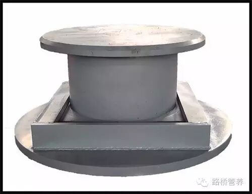

QZ系列球型支座是由上支座板、下支座板、球形板、聚四氟乙烯滑板(F4、球面四氟板)及橡胶挡圈组成的一种特殊盆式橡胶支座产品。它将盆式支座中的橡胶板改为球面四氟板因而得名,由于QZ球型支座中间钢板及底盆亦相应地改成球面,减小了摩擦系数。其位移由上支座板与平面四氟板之间的滑动来实现。在上支座板上设置导向槽或导向环来约束支座的单向或多向位移,可以制成球形单向活动支座和固定支座。通过球形板和球面四氟板之间的滑动来满足支座转角的需要。

1、球形橡胶支座通过球面传力,不会出现力的缩颈现象,作用在混凝土上的反力比较均匀;
2、球形支座通过球面聚四氟乙烯板的滑动来实现支座的转动过程,转动力矩小,而且转动力矩只与支座球面半径及聚四氟乙烯板的摩擦系数有关,与支座转角大小无关,特别适用于大转角的要求,设计转角可达0.05rad.
3、QZ球型支座各向转动性能一致,适用于宽桥、曲线桥;
4、这种支座产品不用橡胶承压,不存在橡胶老化对支座转动性能的影响,特别适用于低温地区。

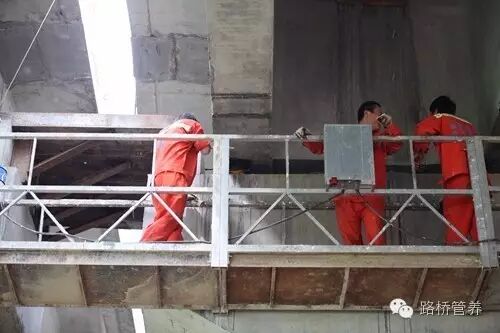

四、安装细则
1、用本系列支座时,桥梁梁体及桥墩、台支承部位混凝土标号不得低于300级。特殊情况须征得设计单位同意。
2、支座与梁体及墩、台采用预埋螺栓连接,必要时也可采用预埋钢板焊接连接,但将支座与梁体及墩台预埋钢板焊接时,要防止支座钢体过热,以免烧坏硅脂及聚四氟乙烯板。
3、支座安装标高应符合设计要求,要保证支座支承面的水平及平整,支座支承面四角高差不得大于2mm。
4、支座进场后,应检查装箱清单,包括配件清单,支座产品合格证,支座安装养护细则等。
5、支座安装时应注意如下事项:
A:支座中心线应与主梁中心线平行。
B:活动支座上、下支座板顺桥方向的中心线应重合,其交角不得大于5´rad。
C:支座安装时不得松动上、下支座连接板,以防止支座发生过大转角而倾覆。该连接板在梁体安装完成后予以拆除,以防约束梁体的正常转动。
D:拆除上、下支座连接板后,应及时安装SX及DX活动支座的橡胶防尘罩。
E:现浇混凝土梁在梁体注成整体后,在施工梁体预应力前拆除连接板。
F:支座在安装围板前,应用棉丝将不锈钢滑动表面仔细擦净,以防止灰尘侵入聚四氟乙烯板表面。
G:对支座钢件油漆碰掉部分,应补充油漆一道。
