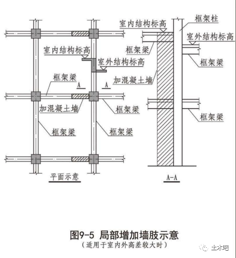

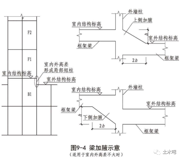

室内外有高差时的做法

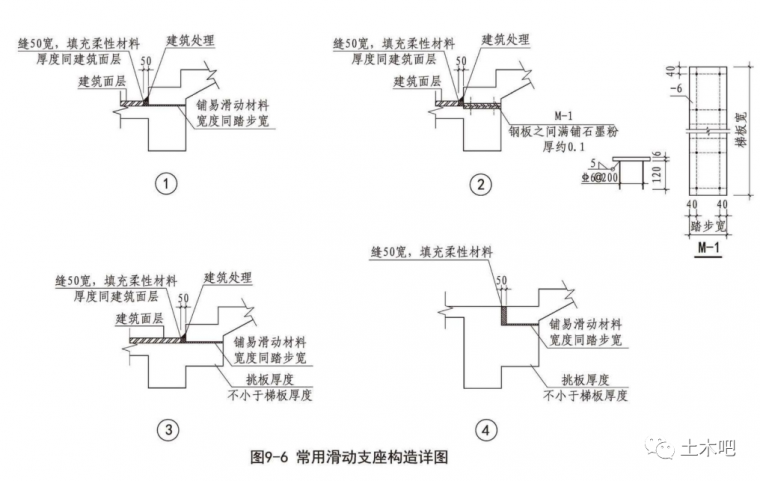

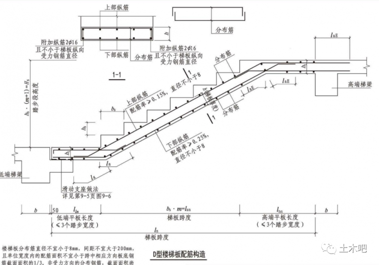

D型楼梯可做滑动支座
滑动支座构造详图

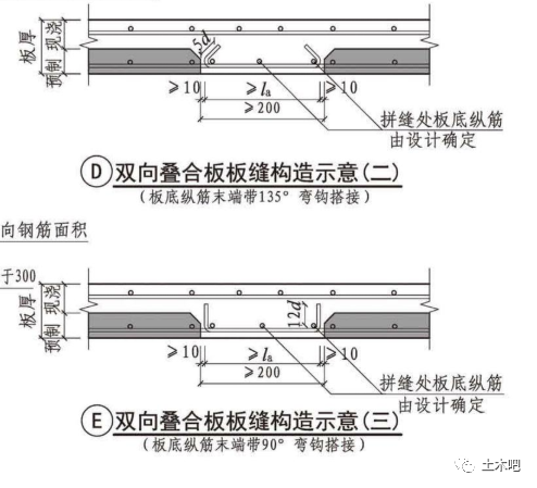

叠合板拼缝

B,C,D型梯板可以做滑动支座,我们在2012年就推出了本院的通用大样图,但是使用还是要满足一些条件,不是所有情况下的B,C,D型梯板都能做滑动支座,具体要结合实际情况确定。
完善一下:不是所有情况下的B型,D型梯板都可以做成滑动支座(C型梯板没有条件限制),此类梯板低端为平板,滑动支座一般都是设置在低端,我们设置的使用条件是,低端带滑动支座的B型、D型梯板不得与相邻梯段的高端平板形成整体连接,否则应调整梯板布置、包括结构布置,如果调整不了,只能考虑楼梯参与抗震计算,不做滑动支座。对于那种楼梯平台处建筑专业不允许设置平台梁的B、D型梯板是不能采用滑动支座的。

楼梯的滑动支座问题
小编按:结构新人进设计院,一般从画楼梯开始。关于楼梯的滑动支座,你弄懂了吗? 【问】 ATa ATb ATc都设置了滑动支座,图集上说都是楼梯的抗震构造,请问这样的构造为什么能抗震?滑动支座和抗震有什么关系?  【1】 一般的梯板相当于一个斜撑。做滑动支座后梯板的斜撑作用就不是很强了,楼梯对主体影响就小了。 【2】 只两个字:耗能。(ATa,ATb) 【3】 不设置的滑动支座的楼梯就像类似于斜撑,在框架结构中相对于梁柱的刚度极大。分配的地震作用很大,而我们设计楼梯通常都没有考虑楼梯的抗震能力。所以在地震作用中,楼梯的承载力通常不足,楼梯都被破坏了。滑动支座类似于铰接。铰接不传递弯矩,就大大降低了楼梯刚度对整体结构的影响。这种构造是放的抗震思想。
