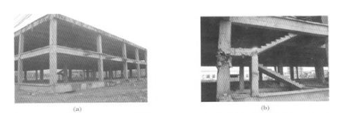

地震时,在结构中我们希望柱子发生延性破坏而不是脆性破坏,因为发生延性破坏结构会先弯曲再断裂,可以有更多的时间让人逃生,但如果发生脆性破坏结构会立即断裂坍塌,最后谁也跑不了。
楼梯小梯柱破坏

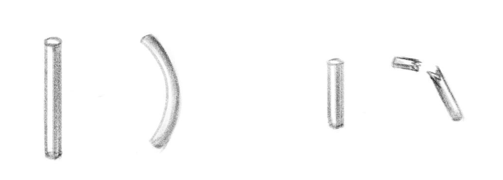

想必大家都折过筷子,在相同力的情况下:
长 一些的筷子会先变弯,慢慢再折断,类似 延性破坏
短 一点的筷子容易直接就断了,类似 脆性破坏

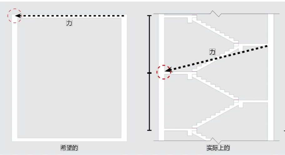

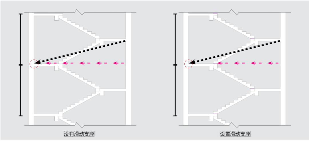

带着这个常识我们来看看楼梯是怎么受力的,在柱子和梁组成框架结构里我们希望力沿着横梁传到柱子上,但是由于楼梯存在休息平台和梯段,使梯段产生了斜撑的力通过平台作用到柱子上,让得长柱变成短柱。当地震时,水平力作用到短柱的时候,短柱很容易立即受到破坏,成为脆性破坏 。                                                                          (注:图中所有滑动支座楼梯均为现浇)
如果这个时候采用滑动支座呢,就可以减弱力作用到短柱上,减少了地震水平力作用到短柱上面,就不容易产生脆性破坏,起到了抗震的效果
一定有人着急要问了,那为什么滑动支座可以减弱水平地震力呢?
先别急这个坑下一段我填上。

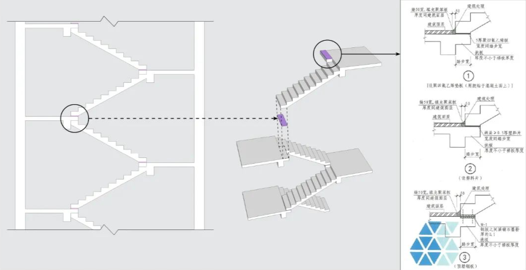

滑动支座顾名思义就是可以滑动,那什么条件可以滑动呢,可能是两个物体不相连或者弱相连的时候,下面我们看看到底是怎么样的。
从上图中我们能看出滑动支座的特点
踏步和它下一层的休息平台和之间不直接连接 ,中间可为为聚四氟乙烯板、塑料片、钢板(图中紫色块所示),这样的构造使得梯段和平台之间形成弱相连从而可以滑动。 同样的,这个弱连接不能很好的传导力,所以当地震水平力来临时可以减弱。

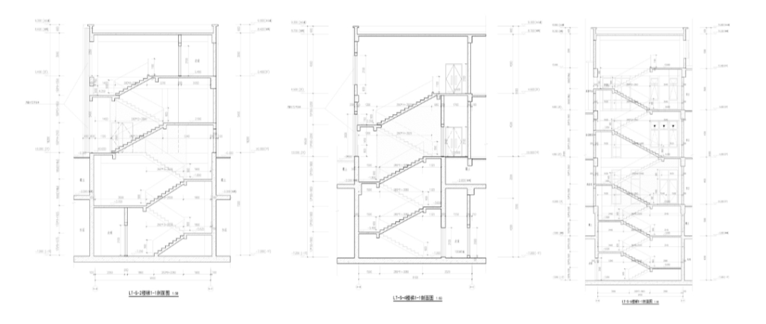

在项目中的运用
              公服                       康养中心                 邻里中心

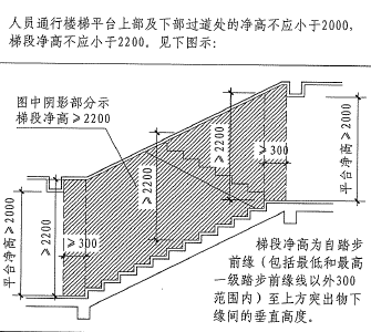

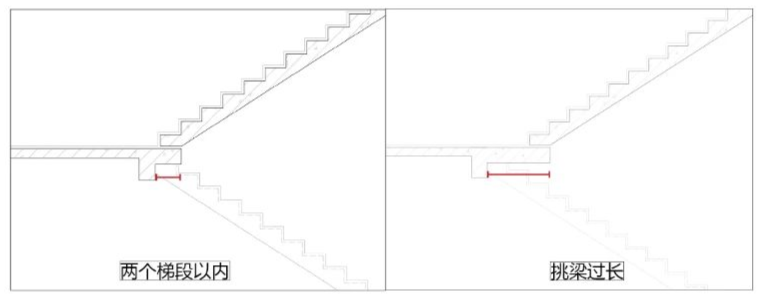

主要矛盾:存在各个条件打架导致滑动支座难以成立
    比如:在满足了其余条件情况下,下平台支撑支座的挑梁过长,出现如上图的状况需要反复调整平面和剖面进行调整

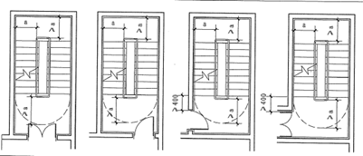

从平面看要满足:
平台宽度≥梯段宽度
疏散宽度和门不打架
疏散宽度和梁不打架
从剖面上来看
