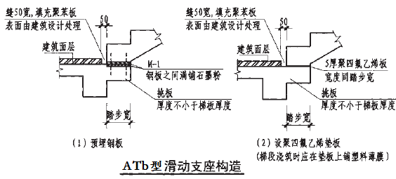

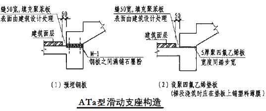

(三)滑动支座构造
在滑动支座处,为保证地震作用下梯段板支座处能否自由滑动,应尽量减小支座摩擦,不宜直接设置施工冷缝。为此,支座接触面处可采用柔性材料如聚苯板,或采用硬质材料聚四氟乙烯板,也可采用两块钢板,一块固定于上部梯段板的下端,并与梯段板内钢筋焊接固定,另一块预埋于梯段梁上,两块钢板之间满铺石墨粉。图集11G101-2中带滑动支座板式楼梯分别采用了聚四氟乙烯板和两块钢板两种方式。
在实际施工时,采用两块钢板并满铺石墨粉的方式时,上部钢板固定方式及位置不易保证;石墨粉的铺设质量不易保证,且钢板遇水容易生锈,难以长时间保证滑动支座较小的摩察系数。相比较而言,聚四氟乙烯板具有耐高温、耐低温、耐腐蚀、耐气候、高润滑、不粘附、无毒害等特性,施工操作简单且能够长时间保证支座能够在地震作用下满足设计要求。

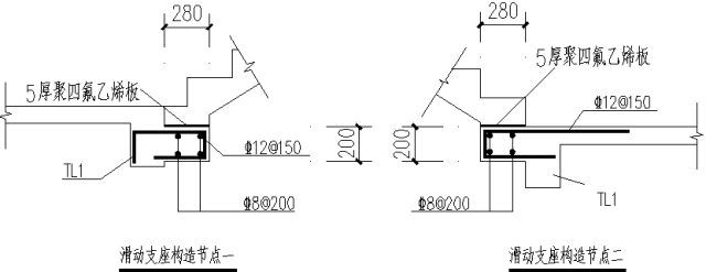

滑动支座的设置方法是:除第一个梯段板固结与楼梯基础外,在梯段板下端支承构件上铺设表面硬质材料“塑料王”——聚四氟乙烯板。聚四氟乙烯板的宽度和长度同支座的接触面,由于聚四氟乙烯板材料本身的高润滑特性形成滑动面,在地震作用下梯段板能够根据结构位移进行自由滑动,减小楼梯对结构整体刚度的影响。该类型的楼梯尤其适用于地震多发地区的民用公共建筑结构体系,特别适用于框架结构。
(二)主要施工方法
在具体施工过程中,钢筋加工时按照图纸要求,在支座处梯段钢筋断开并收头,模板支设及混凝土浇筑均分段施工;在施工工序上,增加了聚四氟乙烯板的加工、定位及安装固定等工序。

将聚四氟乙烯板安放在控制线内,使用平头栓钉或钢钉,长方向两排设置,宽方向200一道,将其固定在混凝土结构上。
