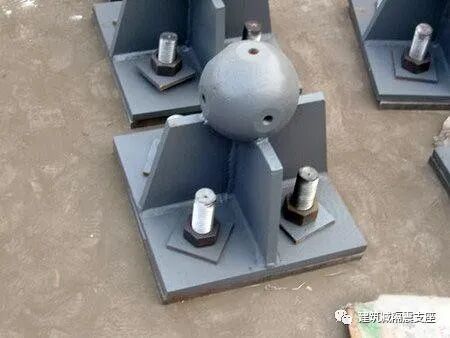

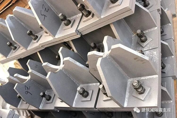

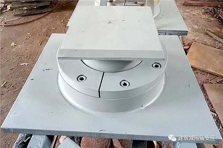

一、网架结构支座类型:
网架结构支座类型一般可以从力学模型和支座构造两方面分类。
1、按力学模型:固定铰支座、单向滑动铰支座、双向滑动铰支座、单向弹簧铰支座、双向弹簧铰支座。
2、按支座构造:平板压力支座、平板拉力支座、板式橡胶支座、盆式橡胶支座、球型钢支座等。
二、网架结构支座类型如何选择:
在具体项目中网架结构支座类型如何选择,要根据结构整体受力合理、网架跨度、支座受力复杂程度、耐久性、造价等因素综合确定。
1、结构整体受力合理
不少网架设计师喜欢将网架全部或部分支座水平位移约束释放以简化计算,但是网架支座水平位移约束释放后,网架下部支承结构水平力传递有可能会变得不合理。网架支座选用何种形式应从结构整体受力合理来考虑,不能仅考虑网架计算简化或者仅考虑网架自身安全。
2、网架跨度
大跨度屋盖结构应考虑构件变形、支撑结构位移、边界约束条件和温度变化等对其内力产生的影响、边界约束条件和温度变化等对其内力产生的影响;同时可根据结构的具体情况采用能适用变形的支座以释放内力。当网架跨度>36m时宜采用释放转动和位移性能更好的橡胶支座、盆式橡胶支座或者球型钢支座;当网架跨度≥60m时应选用橡胶支座、盆式橡胶支座或者球型钢支座。对于检修比较困难或检修代价比较大的工程优选球型钢支座。
3、支座受力复杂程度
支座受力无非是拉、压、弯、剪、扭几种情况,哪种受力算是复杂?对于平板支座、橡胶支座和球型钢支座均能承受拉力、压力、剪力,所以拉、压、剪不能算是复杂,而对于释放位移约束和释放转动不是每一种支座都能实现的,所以对于释放位移和释放转动的应该算是受力复杂。
4、耐久性
网架支座耐久性不应小于主体结构设计年限,若网架支座耐久性小于主体结构设计年限,应考虑在使用阶段践行定期检查并及时进行更换。支座的耐久性如下:平板支座(≥50年)=球型钢支座(≥50年)>橡胶支座(10-20年)。
5、造价
不同支座类型造价不同,一般来说,球型钢支座>橡胶支座>平板支座,在安全适用、确保质量、技术先进的前提下,应选择经济合理的支座类型。
