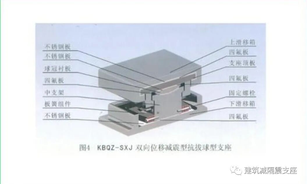

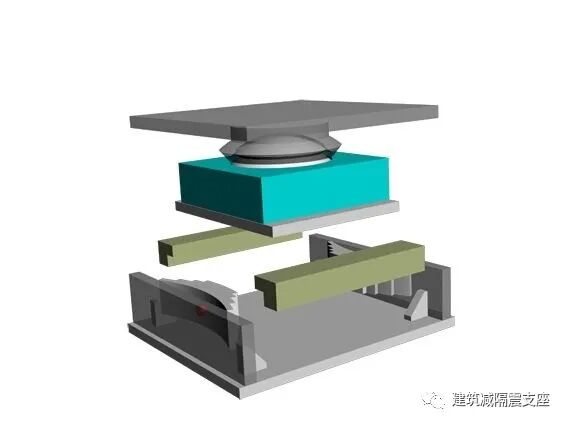

网架支座是在钢结构工程中使用的支座。一般来说,一级分类则根据工程的结构和支座的使用性能,将钢结构支座分为四个类型,GKGZ即型钢结构抗震钢球支座,GJGZ型钢结构减震钢球支座、GKQZ型钢结构抗震球型钢支座、GJQZ型钢结构减震球型钢支座;按二级分类则每种类型的支座又分为双向活动、单向活动和固定型三种型式。
网架支座的技术性能:
1、可承载竖向载荷;
2、具有抗竖向拉力的性能,保证竖向地震时上下结构不脱节;
3、具有抗水平力的性能,保证水平地震时结构不脱节;
4、可适应径向、环向的位移要求;
5、可适应任意方向的转角要求;
6、减震支座具有良好的减震性能;
7、支座通过球面传力,不出现力的缩颈现象,作用在上、下结构的反力比较均匀;
8、支座不用橡胶承压,不存在橡胶老化对支座的影响,使用寿命长
图片网架减震球型支座技术参数
1、支座竖向承载力分为500KN~10000KN十四个级别;
2、支座的抗水平力为竖向承载力的20%;
3、支座抗竖向拉力为竖向承载力的30%;
 4、支座设计转角为0.08rad(可根据用户要求另行设计)
 5、支座的径向位移量±20mm-±50mm,环向位移量±60mm-±100mm;
以上技术要求均可根据工程实际要求设计生产
 网架减震球型支座选用时应注意的事项:
 1、应注意桁架球型支座承载力的大小、竖向拉力的大小、水平力的大小,并注意位移量和转角,对于桁架球型支座还应注意水平弹性刚度。
 2、应注意桁架球型支座的类型,即纵向活动型、多向活动型、固定型。
 3、约束方向都给以位移和刚度,是为了工程减震的需要。
网架减震球型支座按结构形式分为球型支座,球铰支座,抗震球型钢支座,减震球型钢支座,滑动位移支座,外加肋球型支座。支座是在桥梁球型支座的基础上,结合工程实际要求,依据GB/T17955-2000 球型支座技术条件,GB50011-2001建筑抗震设计规范,GB 50017-2003钢结构设计规范以及CECS 235:2008铸钢节点应用技术规程等标准研究设计新型具有抗拉拔 抗震 减震 大位移 大转角等功能的支座产品。
