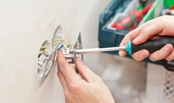

(2)插座、开关的安装
进行暗装插座、开关的安装时,将线盒内引出导线和开关、插座的面板做好连接,同时将开关或插座所连接导线置于线盒内,将盒眼对正后用螺丝加以固定,确保固定后的面板端正,和封面保持平齐。进行明装插座、开关安装时,首先将线盒内引出的导线通过塑料台的孔洞穿出,并将塑料台固定,和封面保持齐平,完成塑料台的固定后,将引出的地线和相线依据各自所对应位置从线孔中穿出,依据相关要求将导线加以固定,同时,将开关和插座紧贴于塑料台上,按具体位置找正,采用螺丝加以固定;最后盖好开关、插座的保护盖板。

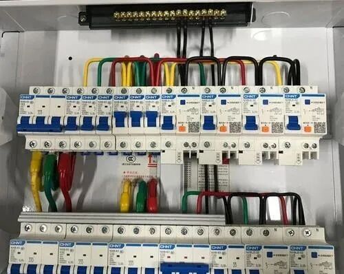

(3)配电箱的安装
必须确保配电箱的底部和地面的距离符合设计施工具体规范的要求。
剥削导线时严格避免损坏导线,并将导线压头加以认真固定,进行端子排和多股导线的连接时,应适当设置一定数量的压线端子,经过统一挂锡后连接在端子排上,若进行压线孔的连接时,将多股导线通过涮压锡后,再利用顶丝进行压接,避免发生剪断导线股数现象。
将配电箱内闸具设施和支线进行连接对应,并设置卡片框架,上面标明各线路和各回路的名称。
