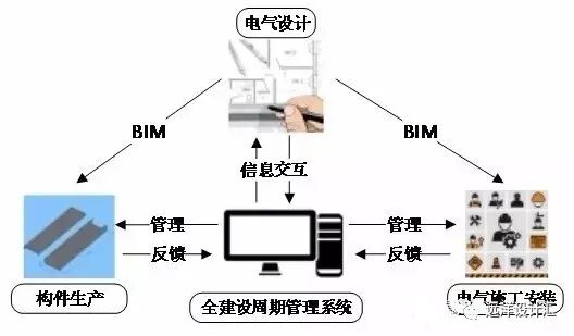

图2 设计是装配式建筑的核心与关键

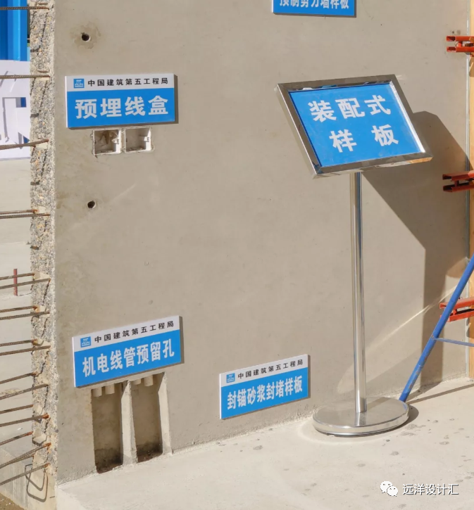

装配式建筑降低成本设计相当重要,尽可能避免或减少电气机房、管井等管线较多场所的内墙和楼板采用预制构件,这样可节省成本并减少后期因专业不交圈导致的拆改风险和成本增加,如图3。墙板预埋件中水电预埋件和结构预埋件的的成本占比分别为15%和85%,内墙的水电预埋件比外墙高22元/m?。
图3 预制构件需提前留好电气管线接口

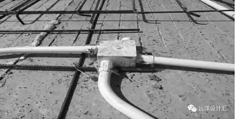

图4  电气管线的安装

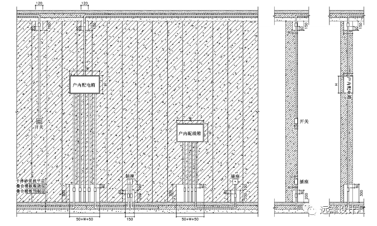

户内配电箱的入户线缆外径较粗,规范要求至少采用3×10平方的导线,穿线管外径一般为32mm左右。有些地区因当地供电部门要求集中管理,需将电表箱集中设置于地下一层。因此对高层住宅而言由于受电压降的影响,部分楼层入户线缆需选用3×16平方的导线,穿线管外径尺寸会更大。户内分支线中插座回路的管线较多,穿线管管径一般为20mm,加上楼板内钢筋网(横向及纵向)的直径(一般采用φ8mm的钢筋)与15mm厚的混凝土保护层,叠合楼板现浇层的厚度将会达到83mm。因此如果管线发生交叉,叠合楼板的现浇层厚度需达到85mm才可满足要求,这会导致增加施工成本并减少室内净高。因此在选取户内配电箱的位置时,应尽量避免入户管线与户内分支线管相交叉。电气与设备管线也应进行综合设计,减少平面交叉,由于装配式建筑的特殊形式,其内部的管道综合尤为重要。当水平管线必须暗敷时,应敷设于叠合楼板的现浇层内,采用包含BIM技术在内的多种手段开展三维管线综合设计,避免在同一地点出现多根电气管线交叉敷设的现象,而增加现浇层厚度导致成本浪费。
图5 户内电箱安装示意

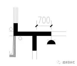

对于装配式建筑为方便用户使用,电气平面点位必须提前定位,尤其是涉及到结构装配式板的区域,此区域无论强电还是弱电点位必须精确,一旦预制模板厂房加工后,强弱电点位更改会十分困难,所以在设计前期必须与业主充分沟通,明确使用需求,避免后期返工。设计过程中不仅要像传统设计时主要考虑剪力墙的位置,更需考虑现浇板与装配式板位置关系,明确装配式构件墙的位置。在进行电气设计方案时,应该就装配式建筑中的具体情况进行合理的调整与改进。如业主要求把插座距墙位置由500 mm调整为700 mm,初看似乎可以满足使用要求,但一旦明确现浇剪力墙与装配式混凝土墙板位置(如图6所示),就会发现插座盒的位置在现浇剪力墙与装配式混凝土墙板之间,根本无法预留及安装。最终,插座距墙位置仍调整回距墙边500 mm,以满足现场安装施工要求,因此要求装配式建筑设计要参照业主要求并结合装配式建筑的实际情况进行综合考虑。
图6 电气点位不应预留在现浇部分与装配式构件交界的部分

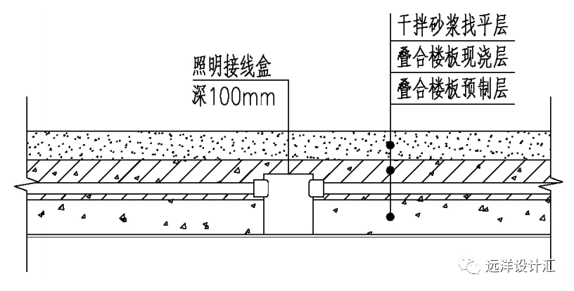

由于楼板预制构件分为全预制和叠合楼板两种做法。采用全预制楼板时,电气的接线盒和管线应全部预埋在结构预制构件内。采用叠合楼板时,电气的接线盒应预埋在结构预制构件内,电气管线则通常敷设在叠合楼板的现浇层内,这样电气接线盒和管线的连接就只能在叠合楼板的现浇层内实现,故要求在叠合楼板预制构件中预埋的电气接线盒采用高度达100mm的深型接线盒(如图7)。对于装配式住宅,设计过程中不仅要像传统设计时主要考虑剪力墙的位置,更需考虑现浇剪力墙与装配式混凝土墙板位置关系,明确预制混凝土墙板的位置。同时在设计过程中还应注重合理得规划,尽量保持住宅建筑本身的风格和功能化要求,满足住户对建筑个性化和舒适化的需求。
图7 装配式建筑楼板构件的电气接线盒实物与剖面图

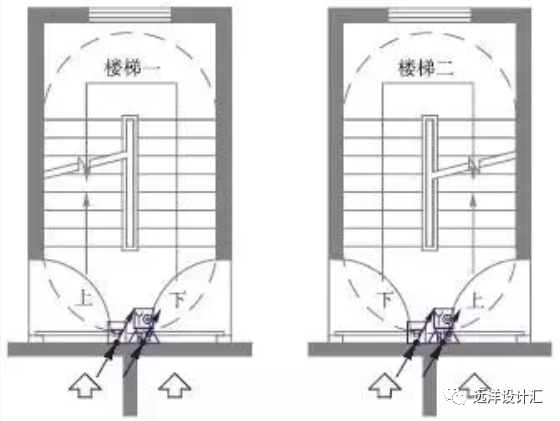

常规电气设计时,楼梯二内挂壁式广播、声光报警器及手动报警按钮往往与楼梯一设置为镜像关系。但在装配式住宅中,如果此区域采用镜像的话,对于装配式板来说就增加了一种装配式构件模板,增加了营造成本。所以对应楼梯二的挂壁式广播、声光报警器及手动报警按钮应采用如图8所示的安装方式,以减少模板种类,降低成本。类似的问题也会出现在不同房型间、不同房型中的相同尺寸厨房或卧室,应尽量保持电气设备设置的一致性,减少装配式构件模板的种类数量。
图8 互为镜像的部分的点位应尽量一致
