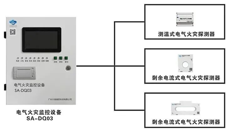

六瑞电气火灾监控系统
随着建设功能的多样化,电路设计也随之复杂化,仅靠传统检测仪器设备和检测技术等方法是远远不够的。电气火灾监控系统智能化的探测电气设备的剩余电流和温度。
剩余电流式电气火灾监控探测器主要用于监控配电线路的正常工作状态,及时发现线路中出现的故障和火灾隐患。配电线路及其线路中的用电设备,由于老化、破损、进水、不规范施工导致的绝缘下降等等问题出现时,都会引起整个线路中剩余电流的增大,在探测器报警后,及时排查故障,自然可以减少电气火灾发生几率。
测温式电气火灾监控探测器主要用于监控配电系统中接头部位或整个线路由于过载、接触不良、接触电阻增大等原因引起的过热,进而引燃周围可燃物引发火灾。测温式探测器根据其传感器特性,分为接触式和非接触式。可以根据保护对象选择适宜的探测方式,做到防微杜渐、防患于未然。
