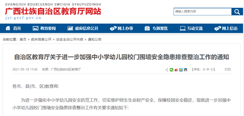

广西教育厅发布通知,要求进一步加强中小学幼儿园校门围墙安全隐患排查整治工作,重点排查整治校门、围墙缺失、不完整或不标准、存在安全隐患的学校,确保到7月底每一所学校校门、围墙完整、达标,100%实现校园封闭化管理。
↑↑自治区教育厅网站截图
