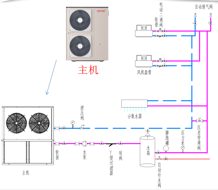

安装位置
不要安装在空气中尘或油的含量过高的地方(以免冷凝盘管易被堵塞)以及接近易燃气体的地方。机组四周应留有足够的空间,以利于机组回风和方便维修。
*主机水平安装±1?以内,应保证足够的散热空间。
*远离卧室、书房等对噪音要求较高的场所,避免噪音及排风影响用户及周围住户。
*主机基础高度应在200mm以上,且须有足够的维修操作空间,使维修方便的地方。
*主机落地脚必须安装减震垫(厚度≥10mm),以保证外机运转正常平稳。
技巧
主机最好安装在向阳面、通风良好的地方,这样有利于机组运行效率提高!
