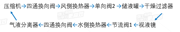

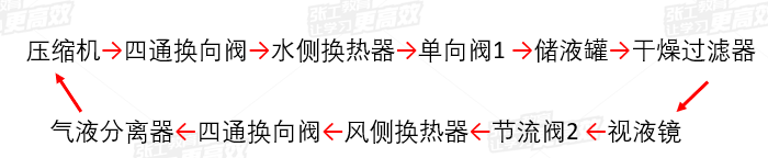

工作原理(制冷剂流向)
制冷:
制热:
