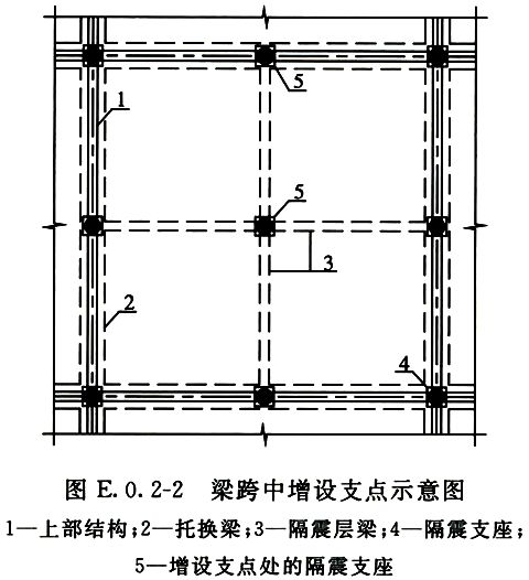

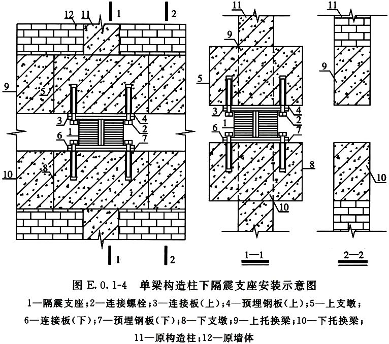

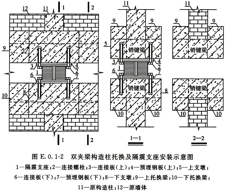

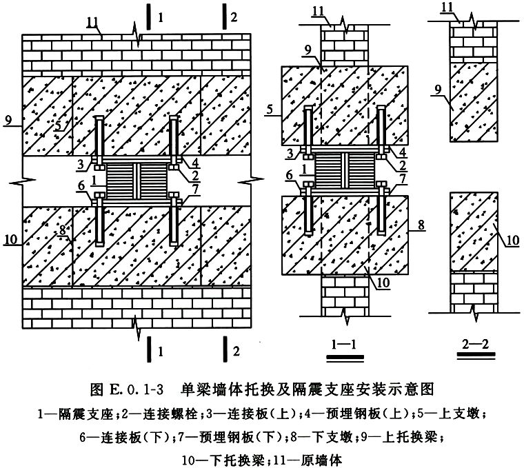

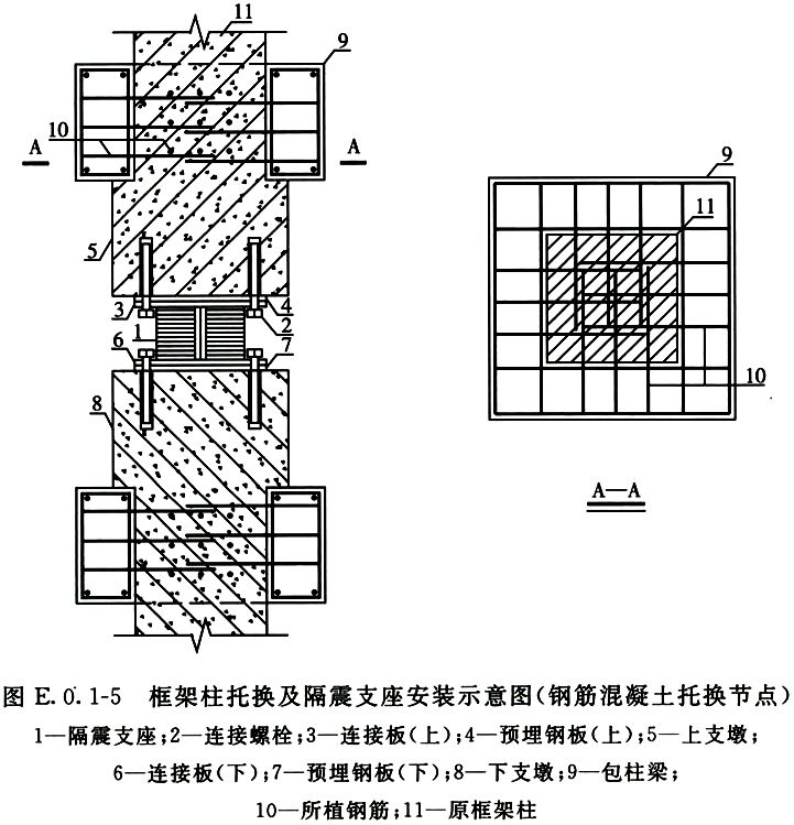

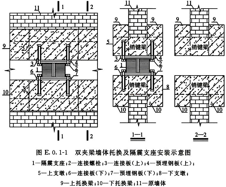

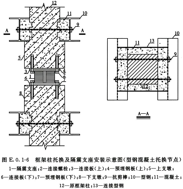

E.0.1 常用的墙体、柱的托换形式(图E.0.1-1~图E.0.1-6),其中型钢混凝土托换节点适用于单柱荷载大、托换节点高度受限的托换工程。

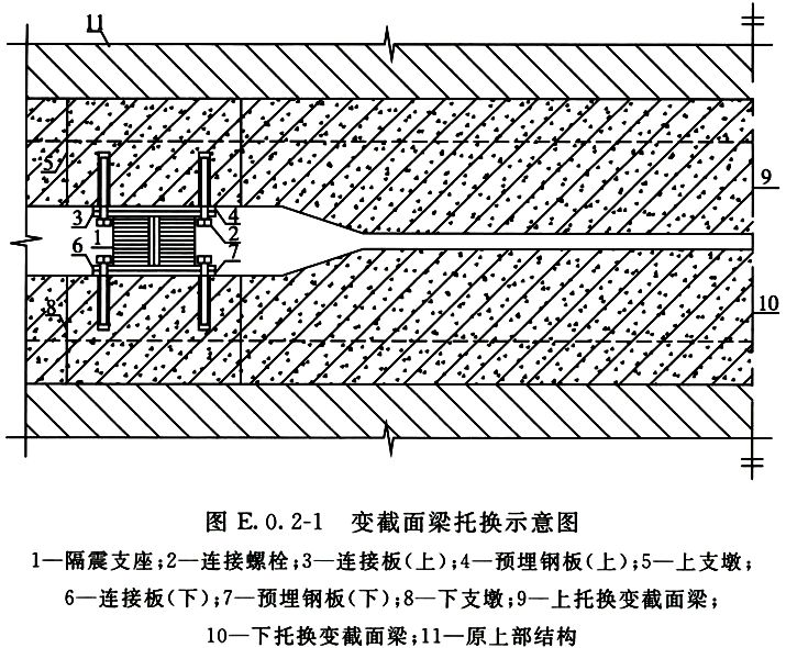

E.0.2 可考虑采用变截面梁(图E.0.2-1)或增设支点(图E.0.2-2)的方式以减小隔震层截面高度。
