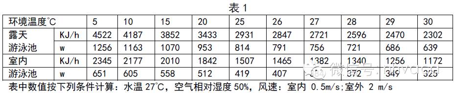

由于蒸发散热,传导散热等计算十分复杂,而且必须有游泳池结构的详细尺寸,气象,土壤等资料,为了估算的方便,对于a,b,c,d四项,可以合并为一项,即:按游泳池水面面积m2计的平均热散失量。可以见表1

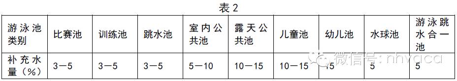

对于补水热损失,可以按补水量及补水温差进行计算而得。游泳池每天补水量占游泳池容积的百分数可见表2。
方案设计中建议:露天池取10%=B1;室内池取5%=B2。因补水需补热的小时功率可按下式计算:

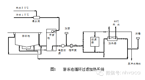

游泳池循环加热以及补水加热的一般做法可见图1。
