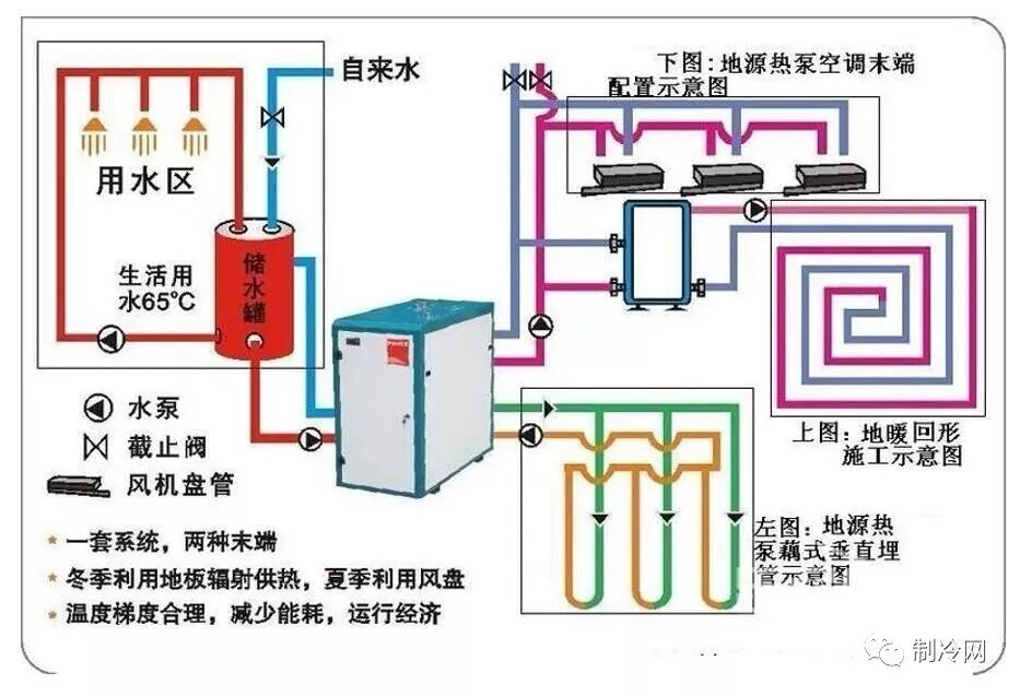

  地源热泵系统是从常温土壤或地表水(地下水),冬季从地下提取热量,夏季把建筑的热量又存入地下,从而解决冬夏两季采暖和空调的冷热源。夏季通过机组将房间内的热量转移到地下,对房间进行降温,同时储存热量,以备冬用。冬季通过热泵将土壤中的热量转移到房间,对房间进行供暖,同时储存冷量,以备夏用,大地土壤提供了一个很好的免费能量存贮源泉,这样就实现了能量的季节转换。

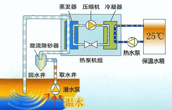

  冬季地源热泵工作原理:冬天热泵中制冷剂正向流动,压缩机排出的高温高压R22气体进入冷凝器向集水器中的水放出热量,相变为高温高压的液体,再经热力膨胀阀节流降压变为低温低压的液体进入蒸发器,从地下循环液中吸取低温热后相变为低温低压的饱和蒸汽后进入压缩机吸气端,由压缩机压缩排出高温高压气体完成一个循环。如此循环往复将地下低温热能“搬运”到集水器,从而不断地向用户提供45 ℃ -50 ℃的热水。
  夏季地源热泵工作原理:夏天热泵中制冷剂逆向流动,与用户换热的冷凝器变为蒸发器从集水器中的低温水(7 -12 ℃)提取热能,与地下循环液换热的蒸发器变为冷凝器向地下循环液排放热量,循环液中热量再向地下低温区排放,如此循环往复连续地向用户提供7 -12 ℃ 的冷水。
  室外地能换热系统、地源热泵机组和室内采暖空调末端系统。其中地源热泵机主要有两种形式:水—水式或水—空气式。三个系统之间靠水或空气换热介质进行热量的传递,地源热泵与地能之间换热介质为水,与建筑物采暖空调末端换热介质可以是水或空气。
