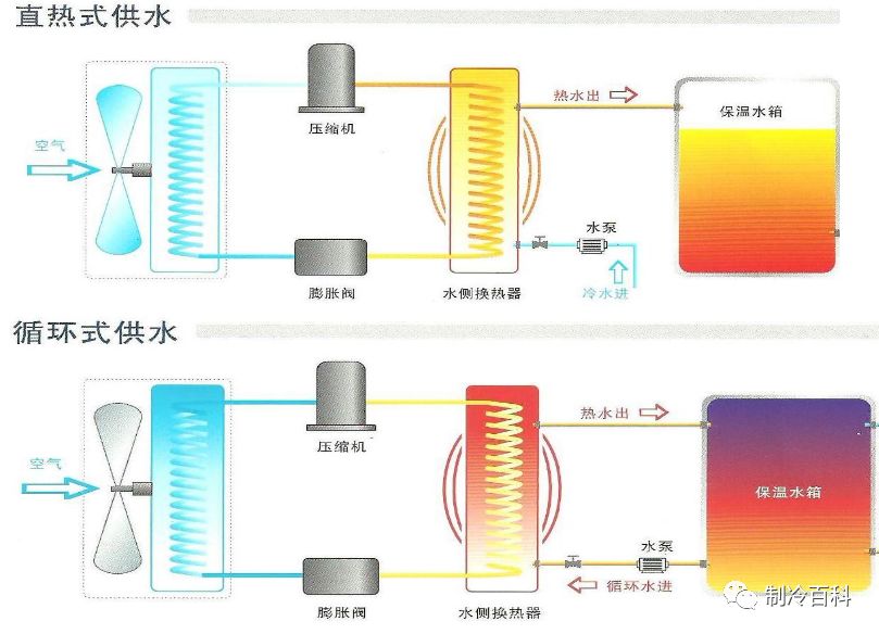

直热式:一次性把冷水加热到设定温度。
循环式:多次循环把冷水加热到设定温度。
浸泡式:把换热管直接放在保温水箱内,冷水加热到设定温度。

空气源热泵热水器原理
知识点:空气源热水器 来源:网络,如有侵权,请联系删除 热泵技术是基于逆卡诺循环原理实现的。 主要由: 压缩机、冷凝器、膨胀阀和蒸发器四个部分组成,工作过程如下: 这样空气能热水器就能不断吸收空气中的热量,并将该部分热量传到水侧,从而达到加热热水的目的。 推荐资料: 过冷度对直热式空气源热水器性能的影响
