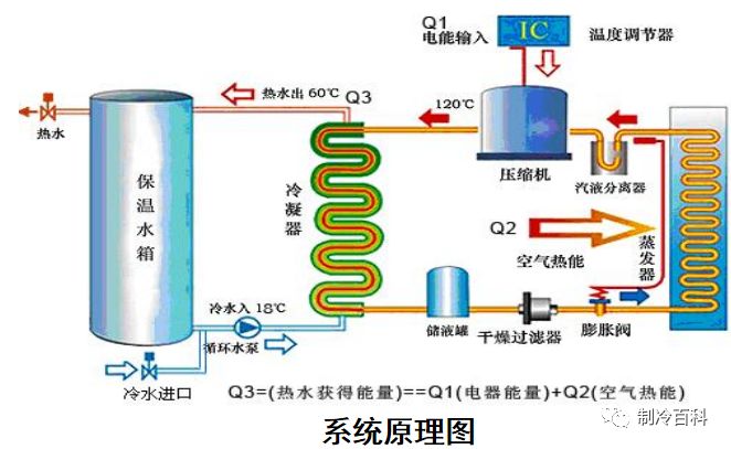

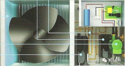

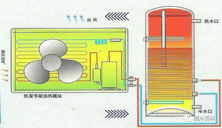

热泵技术是基于逆卡诺循环原理实现的。 主要由: 压缩机、冷凝器、膨胀阀和蒸发器四个部分组成,工作过程如下:
这样空气能热水器就能不断吸收空气中的热量,并将该部分热量传到水侧,从而达到加热热水的目的。
