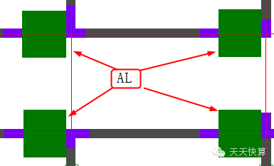

下面是我们从图纸上截取的筏板暗梁详图,如图1所示
图1(筏板平面图)
图纸说明,所有洞口下方都要加暗梁。

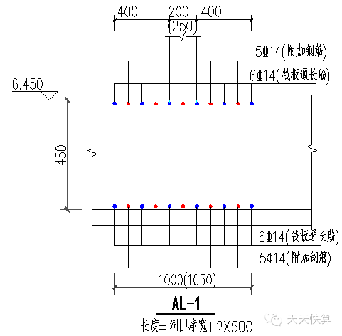

图2是暗梁的配筋图。
图2(暗梁详图)
图2中蓝色的钢筋是筏板的钢筋,红色的是暗梁附加的钢筋。

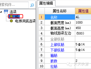

1、暗梁定义
因为图纸要求暗梁纵筋长度计算是洞口宽度+2*500,所以我们在软件里用连梁定义比较合适。
图3
2、画好的暗梁
图4(画好的暗梁)

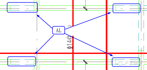

3、长度调整
汇总计算以后,编辑钢筋看到软结果构如下:
图5
从这个结果能看出,钢筋长度算的不对,软件是洞口宽-2*(保护层+15d),但图纸要求是洞口宽)2*500。这样就需要在手工调整。

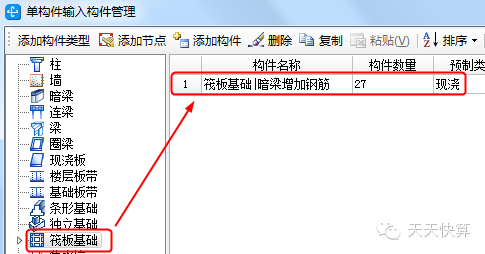

在单构件的筏板基础里新建一个构件,名称输入,然后把所有暗梁根数输入,图纸上所有的暗梁一共有27根。
图6(暗梁单构件)
图纸要求AL纵筋长度:洞口宽+2*500
软件计算长度:洞口宽-保护层+15d
图纸要求长度减去软件计算的长度:500-15d+保护层=500-15*14+25=315mm
图7(单构件输入)
