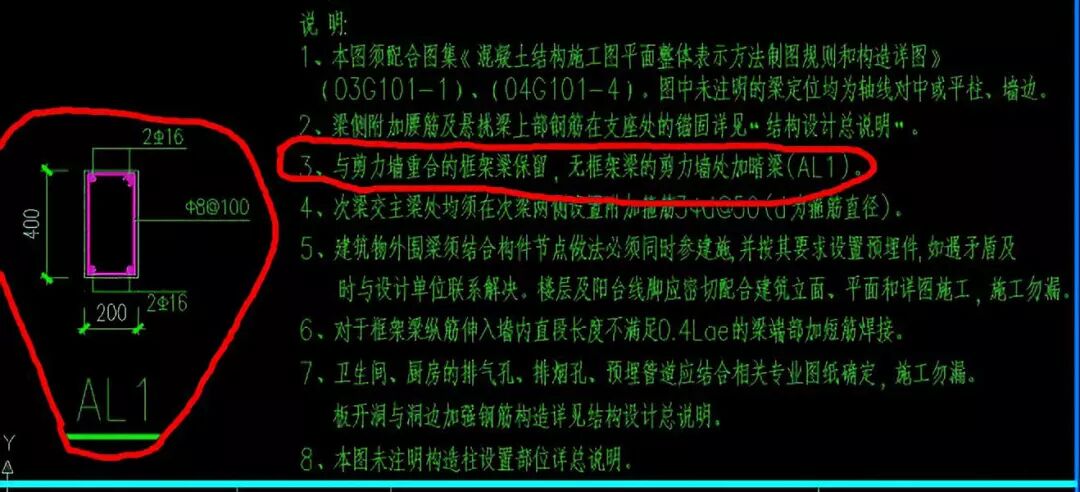

有人从名字上来解释以为它是梁的一种,像主梁、次梁、连梁等,但是它却不是梁,可以说是砼墙和板的加强区域,这也是施工中很容易漏掉的主要原因,它藏在暗处,在混凝土墙里或混凝土板里。一般它的布置要求会深深地藏在设计说明里,下面我们来认识一下暗梁。
暗梁的要求一般在说明里

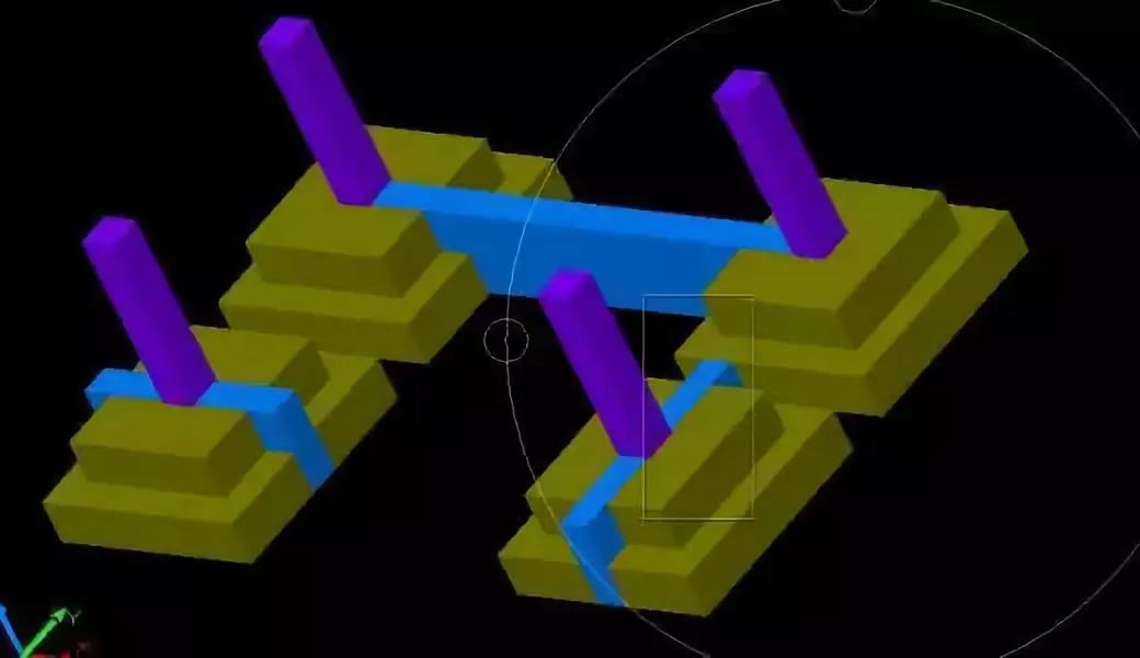

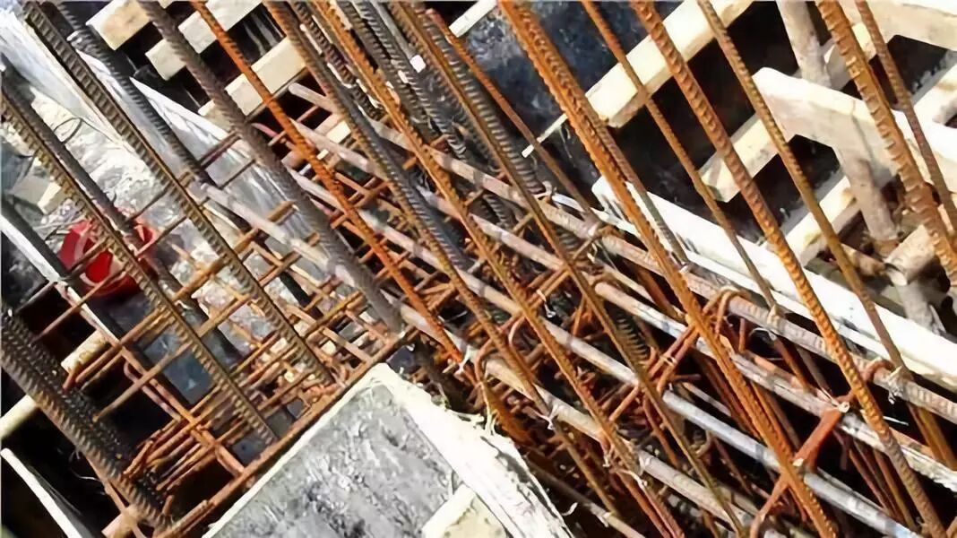

暗梁叫梁其实它不是梁,它是板和砼墙的加强区域,暗梁的位置是它完全隐藏在板类构件或者混凝土墙类构件中,这是它被称为暗梁的原因。它不是梁却需要像梁一洋布置箍筋,为了提高加强区内的混凝土的四周约束,提高整体受力性能。看起来和梁的箍筋效果差不多。在施工中按板加强区设计,纵筋处理同板主筋,加配箍筋,它的支座同板的支座,这一点在建模算量中很重要。
独立承台内的暗梁

10.7.3 凡是剪力墙未设边框梁时,在结构楼层标高的剪力墙内都应按下图设置暗梁,见图10-3,剪力墙内应按图10-4设置双向拉筋。

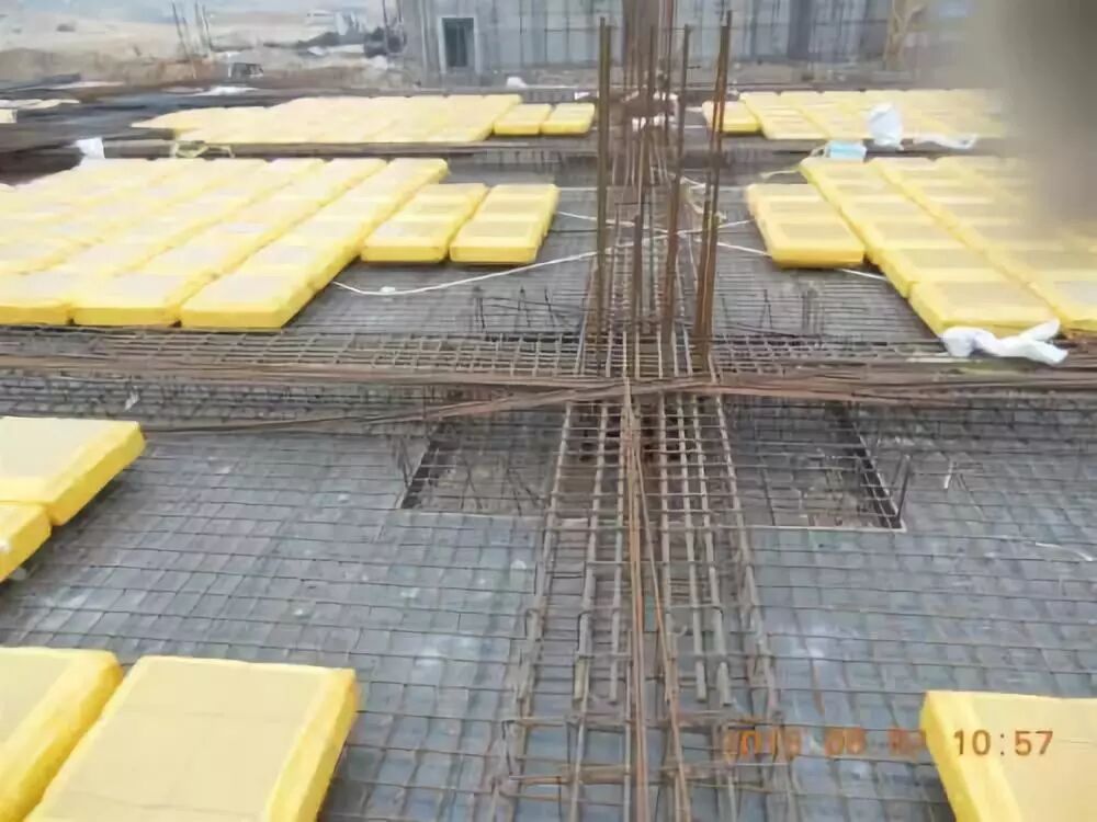

一、板中设暗梁的习惯做法:
1)楼梯上夹层,夹层板配筋时留洞,洞边设暗梁(500宽,同板厚)
2)客厅与餐厅有时成 L 形,为美观,短向设暗梁
3)某些应美观或高度问题,需设暗梁。
4)无梁楼盖在柱带范围由于抗剪抗冲切设置暗梁。
5)对传力体系复杂的结构,如不规则的楼盖结构,通常设置暗梁来认为划分成规矩的区。
格。
基础筏板内的暗梁

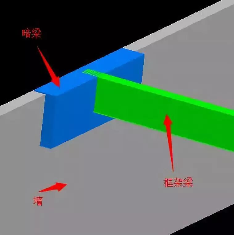

二、墙暗梁
暗梁是剪力墙薄弱部位的水平线性加强带。?暗梁仍然是墙的一部分,它不可能独立于墙身而存在,所以,当墙顶有暗梁时,墙竖向钢筋仍然应弯折伸入板中与板搭接。抗规和高规中对框-剪结构均要求设带边框的剪力墙,对于像电(楼)梯间为封闭剪力墙的框-剪结构也应按高规第8.2.2条设置暗梁,并按混凝土规范第10.2.16条设置腰筋,墙体水平分布钢筋应作为暗梁的腰筋在暗梁范围内拉通连续配置。
