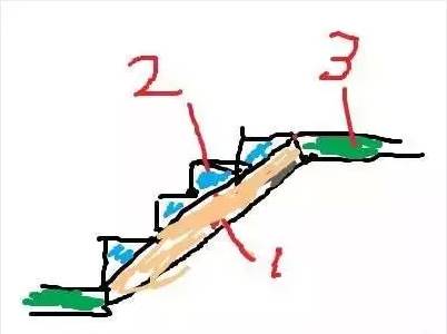

楼梯
1、先算楼梯板 板厚 * 长 * 宽,长度用比例尺量就可以
2、计算踏步 踏步宽 * 踏步高 /2 * 踏步长度 (就是三角形面积*长)
3、再计算缓台板 长 *宽 *高 也很简单的
这样,计算不准的问题就解决了,需要的就是细心。

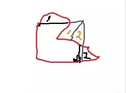

【注意】 可能遇到的问题 2
2、楼板浇筑的不是很规则,不好量面积。
应对: 用“估计”吧。
如图:用目测的方法,把黑1挪到黄1,把黑2挪到黄2,就基本变成矩形了。
不会差距的太多的。
