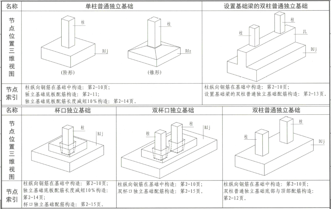

【独立基础平法施工图制图规则】

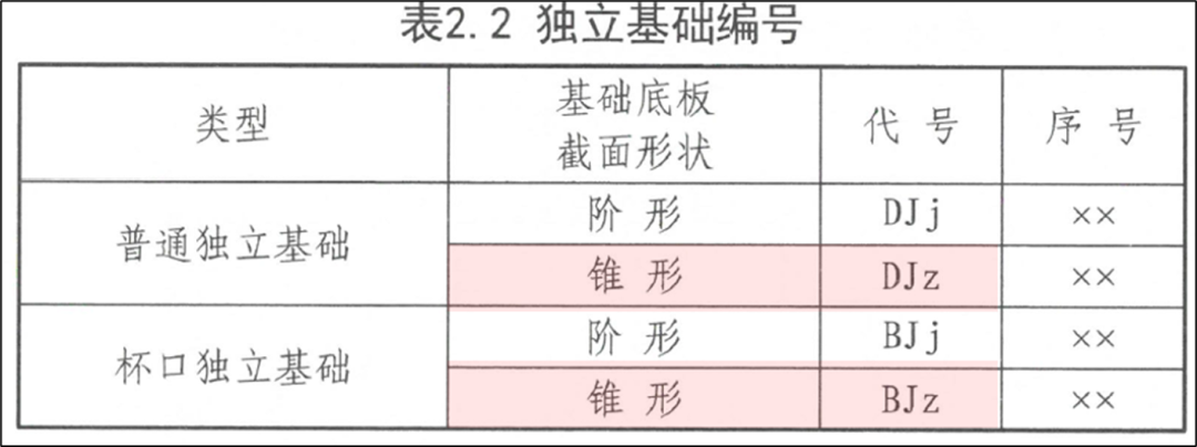

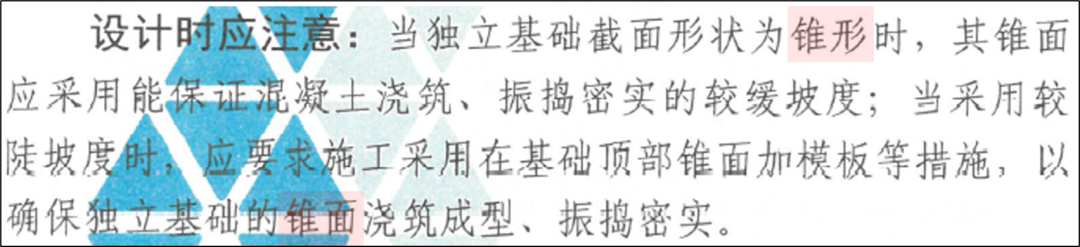

  • 22G101-3第1-3页,将16G101-3第7页中的“当独立基础截面形状为坡形时”修改为:“当独立基础截面形状为锥形时”;独立基础编号相应由DJp和BJp修改为DJz和BJz,后续涉及此项的名称均进行了修改
22G101-3,第1-3页

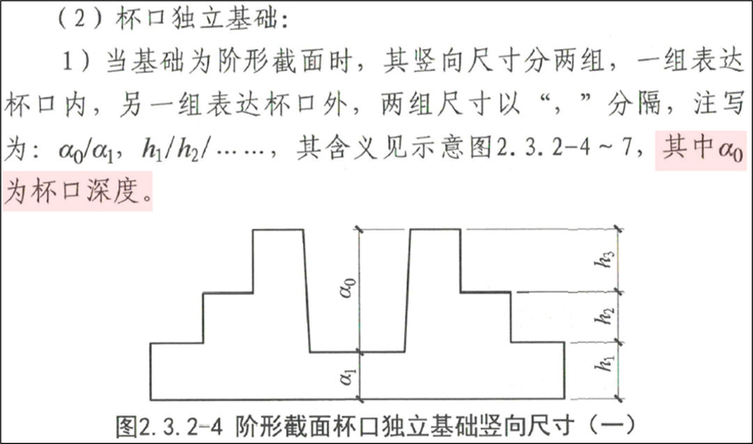

  • 22G101-3第1-3页,将16G101-3第8页中的“其中杯口深度a0为柱插入杯口的尺寸加50”修改为:“其中a0为杯口深度”
22G101-3,第1-3页

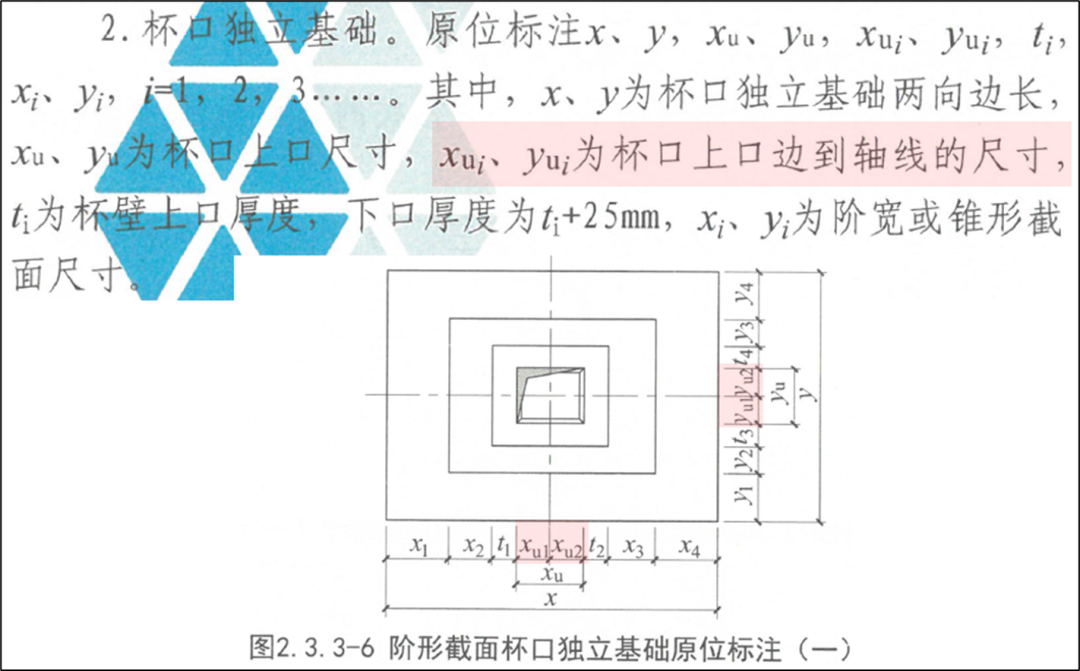

  • 22G101-3中,独立基础的原位标注,均由轴线开始,而16G101-3是由柱边开始。其中,第1-9、1-10页,阶形及锥形杯口独立基础原位标注,增加一道杯口上口边到轴线的尺寸
16G101-3(左图)、22G101-3(右图)
22G101-3,第1-9页

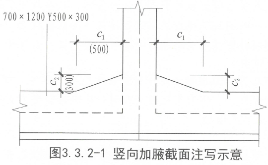

  • 22G101-3第1-17页,增加了“竖向加腋截面注写示意”图。当为竖向加腋梁时,用b× h Yc1×c2表示,其中c1为腋长,c2为腋高
22G101-3,第1-17页

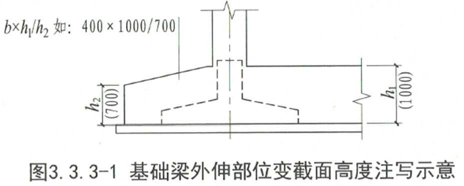

  • 22G101-3第1-18页,增加了“基础梁外伸部位变截面高度注写示意”图。当基础梁外伸部位采用变截面高度时,在该部位原位注写b×h1/h2,h1为根部截面高度,h2为尽端截面高度
    22G101-3,第1-18页

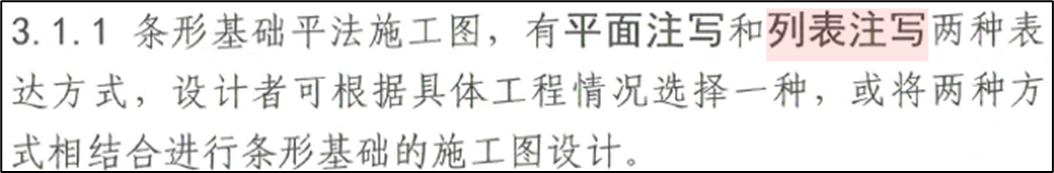

  • 22G101-3第1-16页,将原16G101第21页的“截面注写”表达方式明确为“列表注写”表达方式,同时删除原16G101第28页的“截面标注”表达方式
    22G101-3,第1-16页

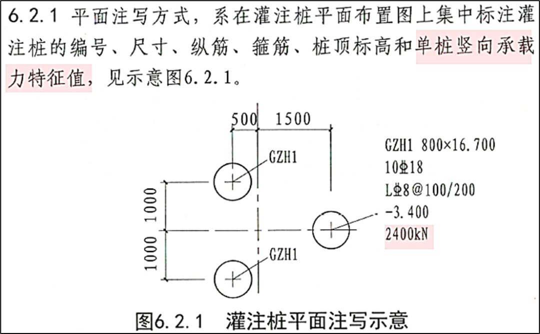

  • 22G101-3第1-38页,平面注写方式中,相比16G101-3,增加注写“单桩竖向承载力特征值”
22G101-3,第1-38页

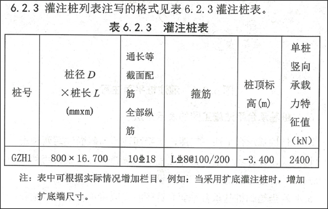

  • 22G101-3第1-39页,细化灌注桩列表注写的格式
22G101-3,第1-38页
16G101-3,第45页

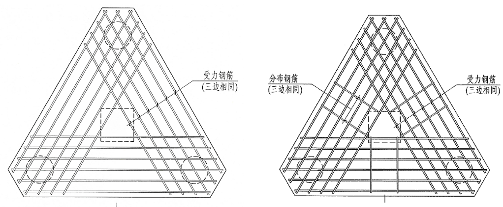

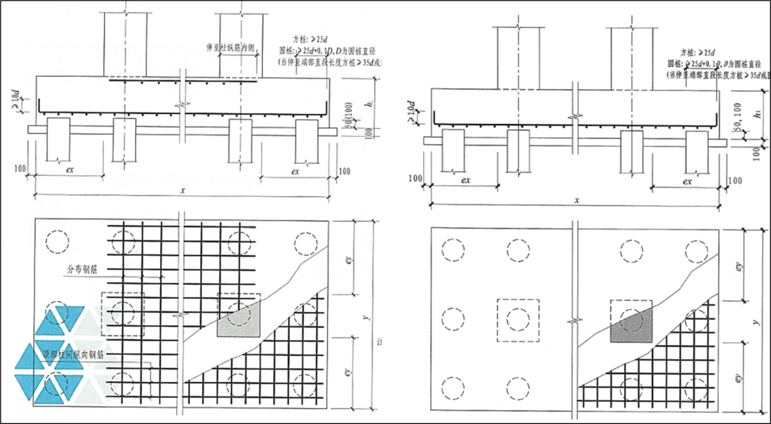

  • 22G101-3在1-41页的独立承台的平面注写方式中,取消了三桩承台关于分布钢筋注写的相关文字描述及要求。第2-39页,在“等边三桩承台配筋构造”中,取消了分布钢筋示意。第2-40页“等腰三桩承台配筋构造”亦有类似修改。
    22G101-3(左图)、16G101-3(右图)

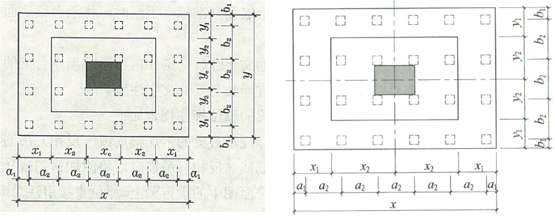

  • 22G101-3中,各类型承台的平面原位标注,尺寸线定位均由轴线开始,而16G101-3是由柱边开始

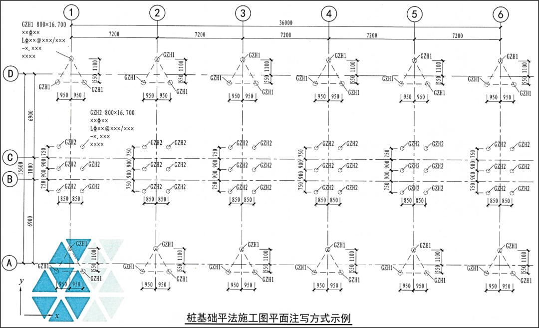

  • 22G101-3第1-45增加了“桩基础平法施工图平面注写方式示例”图;第1-46页增加了“独立承台平法施工图平面注写方式示例图”(本文未给出),其中三桩承台未注写分布钢筋
22G101-3,第1-45页

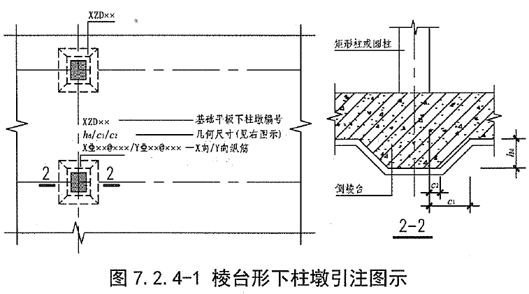

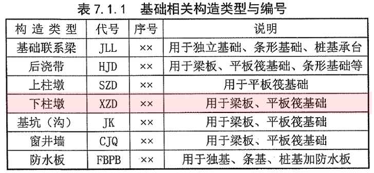

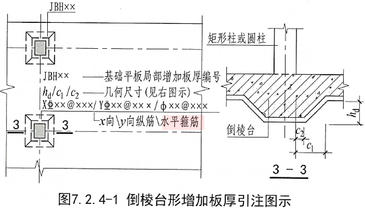

  • 22G101-3第1-47页,将16G101-3中的构造类型“下柱墩”XZD“修改为“局部增加板厚”,代号“JBH”。第1-49页,倒棱台形增加板厚时,也要设置水平箍筋,而16G101-3第54页说明“倒棱台下柱墩,其侧面由两向纵筋覆盖,不必配置水平箍筋”
22G101-3,第1-47页
16G101-3,第52页
22G101-3,第1-49页
16G101-3,第54页

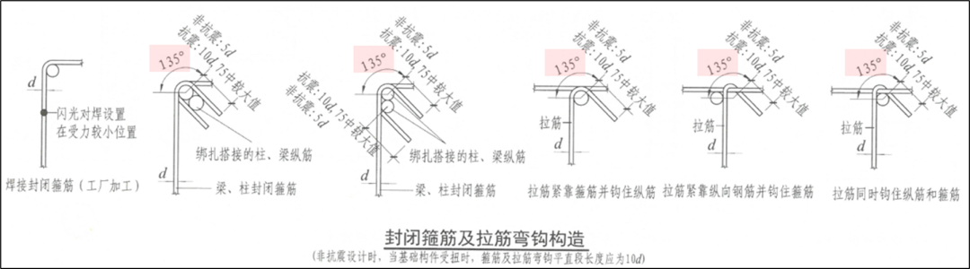

  • 22G101-3第2-7页,封闭箍筋及拉筋构造,相对16G101-3第63页,增加135°标注
    22G101-3,第2-7页

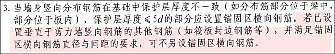

  • 22G101-3第2-8页,墙身竖向分布钢筋在基础中构造,相对16G101-3第64页,注写中增加可不另设锚固区横向钢筋的条件
图片22G101-3,第2-8页

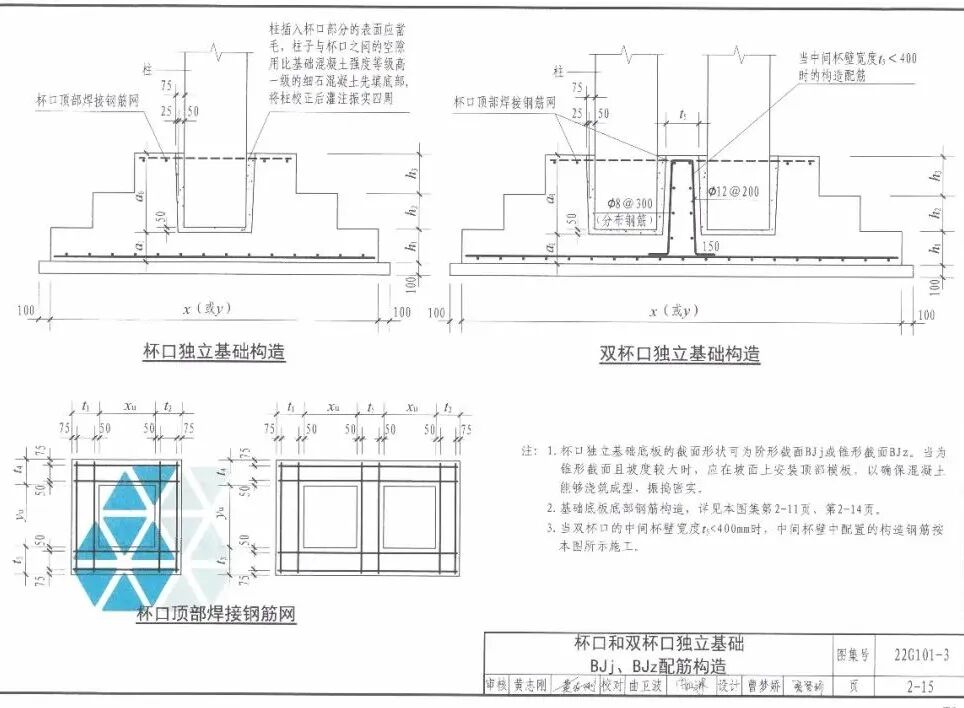

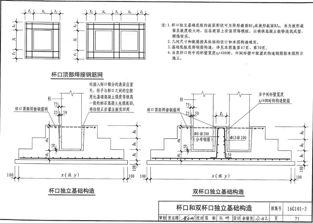

  • 22G101-3第2-15页,细化杯口独立基础顶部焊接钢筋网尺寸要求。第2-16、2-17、2-2、2-210页,亦有类似修改
  • 22G101-3,第2-15页
    16G101-3,第71页

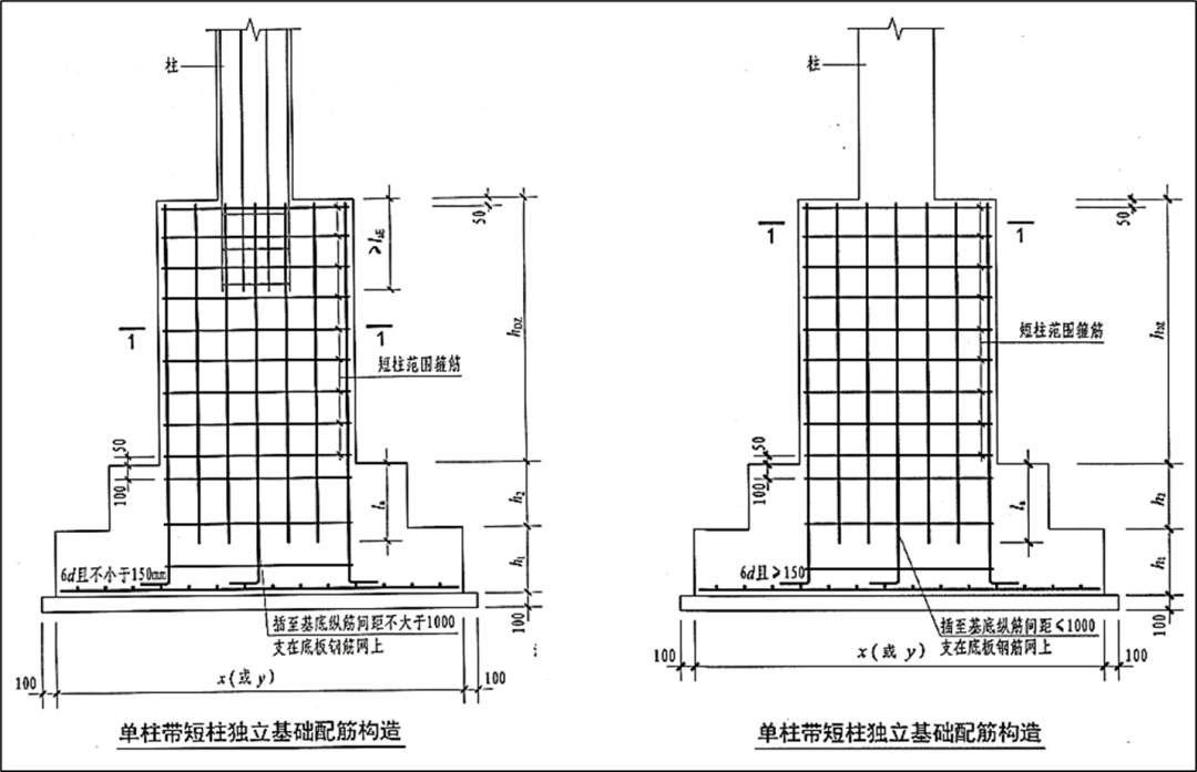

  • 22G101-3第2-18页,在“单柱带短柱独立基础配筋构造”中给出柱纵筋锚固示意。第2-19页双柱带短柱独立基础配筋构造亦有类似修改

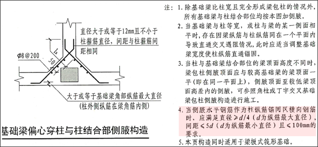

  • 22G101-3第2-28页,在“基础梁JL与柱结合部侧腋构造”中增加注写4
22G101-3,第2-28页

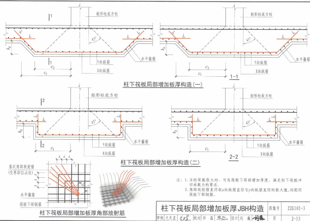

  • 22G101-3第2-53页,增加“柱下筏板局部增加板厚角部放射筋”构造图
    22G101-3,第2-53页

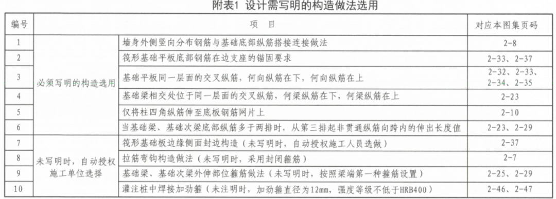

  • 22G101-3增加了附录,第2-56~60为三维索引,第2-61页为设计需写明的构造做法选用:
22G101-3,第2-56页
22G101-3,第2-61页
