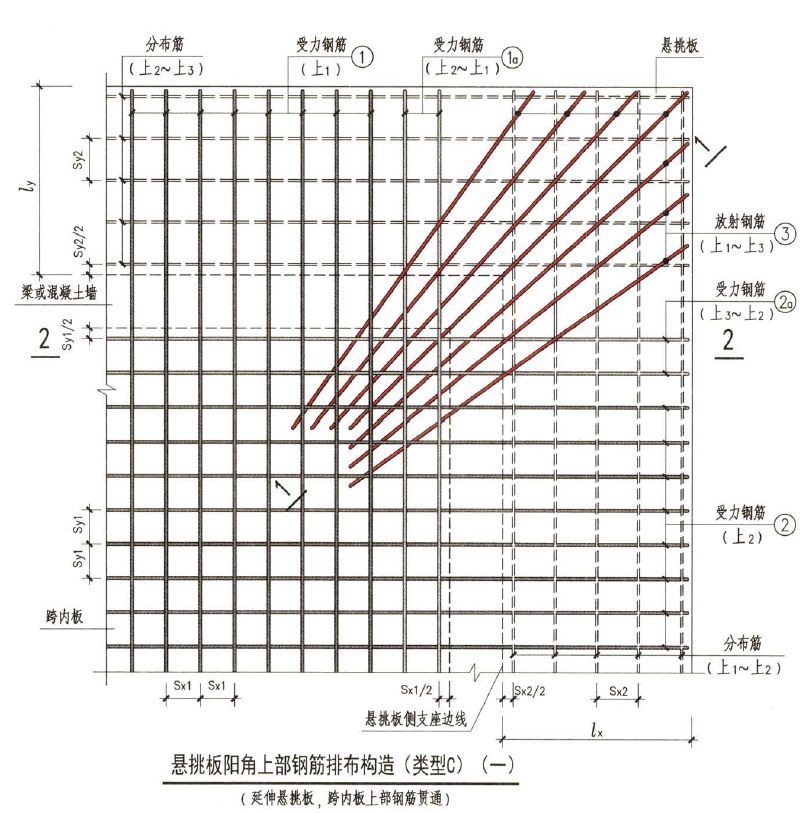

悬挑板阳角放射筋到底放在哪一层?今天抛砖引玉,欢迎讨论!
首先分两种情况,楼/屋面板的悬挑板阳角放射筋和筏板基础外挑阳角放射筋!首先从大的位置上,楼/屋面板放射筋自然是在顶部,筏板放射筋在底部!那具体是在哪一层,和受力钢筋的关系如何?
一、楼/屋面板:
下图为16G101-1中112页内容:
下图为18G901-1中4-22和4-25页内容:

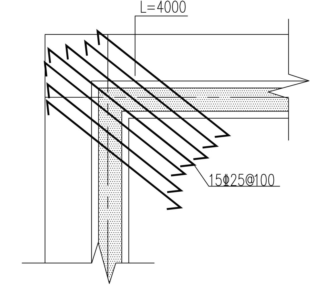

二、筏板:
下图为某项目图纸中设计提供的外挑筏板阳角板底加筋详图

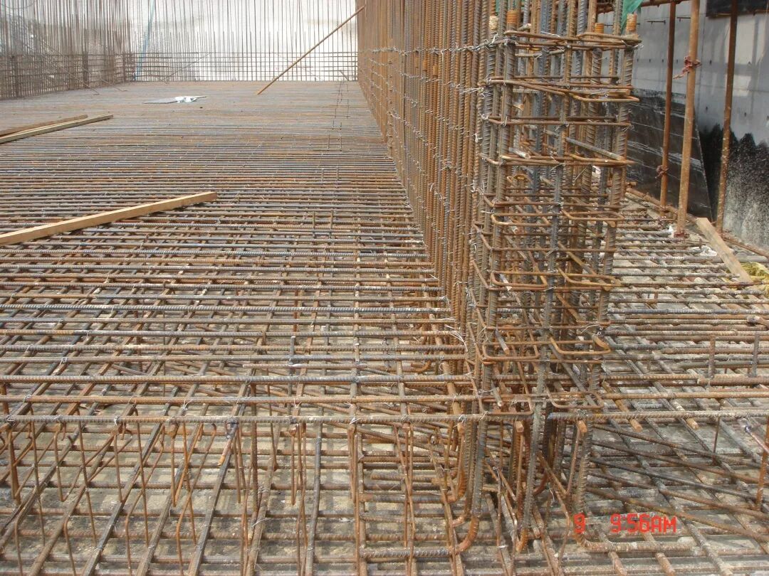

下图为某施工现场实际放置照片:
图集已经给的很明确,如果筏板基础放射筋要参考楼面板的放置方式,在施工上会有一些难度!抛砖引玉,欢迎在底部留言,加入讨论!

    kkeout曼 沙发
    放射筋本就是构造,旨在加强角部悬挑薄弱部位,现场这样摆感觉问题不大。
