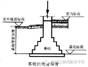

基础埋置深度是指基础地面至地面(一般指设计地面)的距离。基础埋置深度的确定对建筑物的安全和正常使用、施工工期和建筑物造价影响很大。因此,合理确定基础埋置深度是基础设计工作中的重要环节。对大量中小型建筑物一般都采用浅埋基础。但考虑到基础的稳定性、基础大放脚的要求、动植物活动的影响、耕土层的厚度以及习惯做法等因素,基础埋深一般不宜小于0.5m,且基础顶面宜低于室外设计地面0.1m,还要考虑便于建筑物周围排水沟的设置。对于岩石地基,则可不受此限制。
选择建筑物基础的埋置深度,应考虑建筑物本身(如使用要求、结构形式、何在的大小和性质等)和建筑物周围的条件(如地质条件、相邻建筑物基础深埋的影响等)。

为保证相邻原有房屋在施工期间的安全和正常使用。一般宜使所设计的基础浅于或等于相邻原油建筑物基础。如必须深于原有建筑物基础时,则应使新建与原有建筑物基础之间保持一定的净距,根据荷载大小和土质情况,这个距离约为相邻基础地面高差的1~2倍(图2.20)。否则须采取响应的施工措施(如分段施工、设临时的基坑支撑、打板桩、地下连续墙等)。以避免当开挖新基础的基坑时,使原有基础的地基松动。
