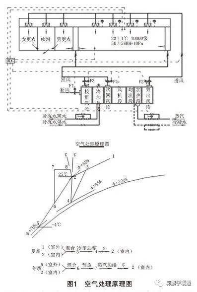

1.1较低要求恒温恒湿系统
当室内温度基数为23℃~28℃,精度为±2℃;室内相对湿度基数为50%~60%RH,精度为±10%RH时,可采用集中式全空气系统。
空气处理原理图如图1:
夏季:室内温湿度通过控制冷冻水电动二通阀来实现。室内温、湿度信号与设定值比较后,按温湿度优先顺序或偏差值大小优先顺序控制表冷器出水电动二通阀开度,使新风,回风混合后经表冷器降温去湿后达到设计所要求的机器露点,送入空调房间,使室内空气温、湿度保持在规定的范围内。
冬季:新风与回风混合后,经加热加湿后送入室内,室内温度信号与设定值比较后,以偏差值控制加热器的电动二通阀的开度,调节加热量,使室内空气温度达到规定范围内;室内湿度信号与设定值比较后,以偏差值控制加湿器的电动阀开度,调节加湿量,使室内相对湿度达到规定范围内。

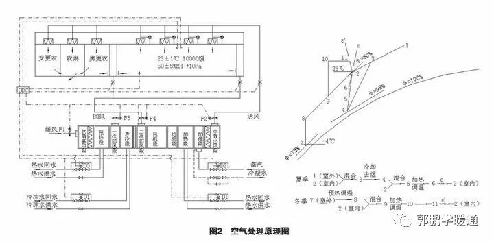

1.2较高要求恒温恒湿系统
当室内温度基数为23~26℃,精度为±1℃;室内相对湿度基数为50~60%RH,精度为±5%RH时,由于室内温、湿度要求的精度范围较小,夏季单靠控制冷冻水电动二通阀开度很难同时达到温湿度精度范围。因此室内温、湿度必须分开控制。
空气处理原理图如图2:
夏季室内温度通过调节电加热器的加热量来实现,室内湿度通过调节冷冻水电动二通阀来实现。这里增加一个二次回风过程,可避免过多的热冷能量抵消,节约一部分能量。
通过以上两个例子可以看到由于空调房间温、湿度精度要求不同,应该采用不同的空气处理方案
