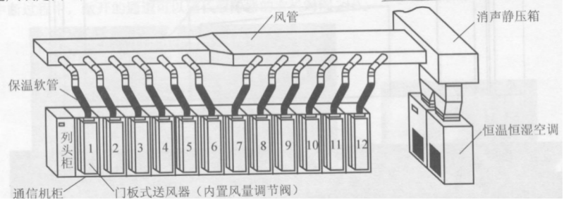

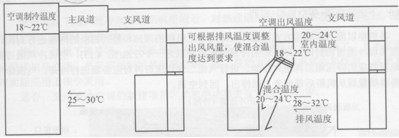

1、上送风+风管+下位送风或定向送风
通过风管、风量调节阀、风口等设备把冷风输送至机柜附近,根据风管和机柜位置的不同,采取下位送风或定向送风,但是冷气流在离开风口,进入服务器前还无法避免与热气流混合。
特点:风量、风向可调,投资比较低,省去了架空地板。
适合:改造或新建项目,机房功率密度不能太大,适用单机柜密度为1~2.5kW。
2、上送风+风管+冷风直接输送至机柜
通过风管、风量调节阀、门板式送风器等设备把冷风直接输入设备机柜内,这种方式冷通道封闭比较完整,为严格意义的精确送风。
这种形式的送风,必需要考虑相邻空调设备的冗余互补,一旦某台空调出现故障,相邻的空调应改通过联通的静压箱应急提供冷气流。
特点:可对每个机柜进行风量调整,但是风管制作成本高,投资较大。
适合:适合一些老机房的改建,适用单机柜密度为2~3kW。

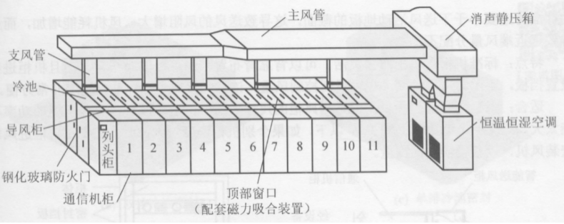

3、上送风+风管+冷池
机柜面对面布置,进行冷通道封闭,通过风管、导风柜、封闭冷通道二次均压,送入设备机柜内。
特点:高热机房解决方案,气流组织合理,投资较大。
适合:适合一些老机房的基础上的新建本项目,适用单机柜密度为5kW左右。

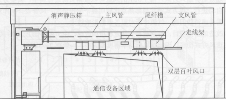

4、上送风+风管+冷风直接输送或定向送风或下位送风
这是一种混合方式,适用于机房内机柜功耗相差较大的场合,对可以封闭的机柜进行冷通道封闭,对无法封闭的机柜采用开放方式,但风管的出口风量可调,并尽量靠近设备的进风口,实现部分区域精确送风,对机柜的冷量需求实现差异化解决。
特点:对前面几种方案的综合应用。
适合:适用用改建项目,特别是复杂的非标准场所,根据主设备的要求来封闭。由于是风管上送风,故单机柜功率不宜超过2.5kW,否则应给予额外的风量和冷量。
