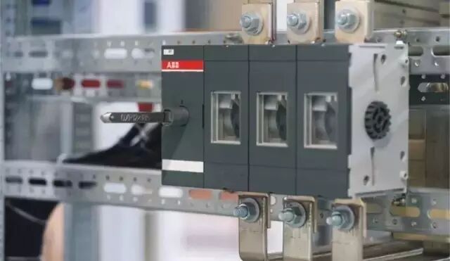

配电箱安装技术
在施工中应仔细标注清配电箱上的编号,保持配电箱的整洁性。确保电源进线、负荷出线等与电气设备之间连接的牢固性 ;需通过54 线端子板与 54 线对开关箱内的金属箱体、设备安装板及其正常不带电的金属底座或外壳进行电气连接,采用编织软铜线对金属箱门与金属箱体进行电气连接 ;在进行导线与电气设备接线端子、箱体的保护接地接线端子、中性线接线端子的连接时,需确保连接的牢固紧密,并配装弹簧垫圈 ;按照规范进行配电箱与外部设备的连接,保障其外部环境的安全。
