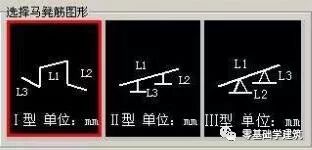

马凳筋属于措施钢筋的一种,用于比较厚的板,用在上下板的中间,支撑上面的钢筋,防止板面钢筋凹陷下去。
马凳筋的类型:几字型,T型,三角形,等等
马凳筋分类

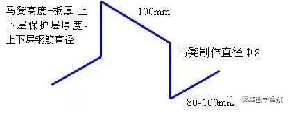

马凳筋设计要求:板厚≤140mm,板的受力钢筋和分布钢筋≤10,马凳筋大小可以用8厘;板厚140mm-200mm,板的受力钢筋和分布钢筋≤12时,马凳筋钢筋需要用ф10板厚200mm-300mm,板的受力钢筋和分布钢筋≤14时,马凳钢筋可采用ф12板厚300mm-500mm,板的受力钢筋和分布钢筋≤16时,马凳钢筋可采用ф14板厚500mm-700mm,板的受力钢筋和分布钢筋≤18时,马凳钢筋可采用ф16
板厚度大于80厘米,最好采用钢筋支架或角钢支架。
马凳筋钢筋的大小都是使用比板小一号钢筋的规格。
马凳筋的长度计算方法:马凳高度=板厚-2×保护层 – Σ上下钢筋的大小之和
上水平直段间距为板筋间距+50 mm,(也可以是+80mm),下左平直段为板筋间距+50 mm,下右平直段为100,这样马凳的下面才可以放在底板上的2跟钢筋上,马凳筋的下部水平长度一定是比板的间距大的。下部平稳的支承在板的下部钢筋上。绑扎牢固,马凳筋不能接触模板,防止马凳筋接触木板露筋。
