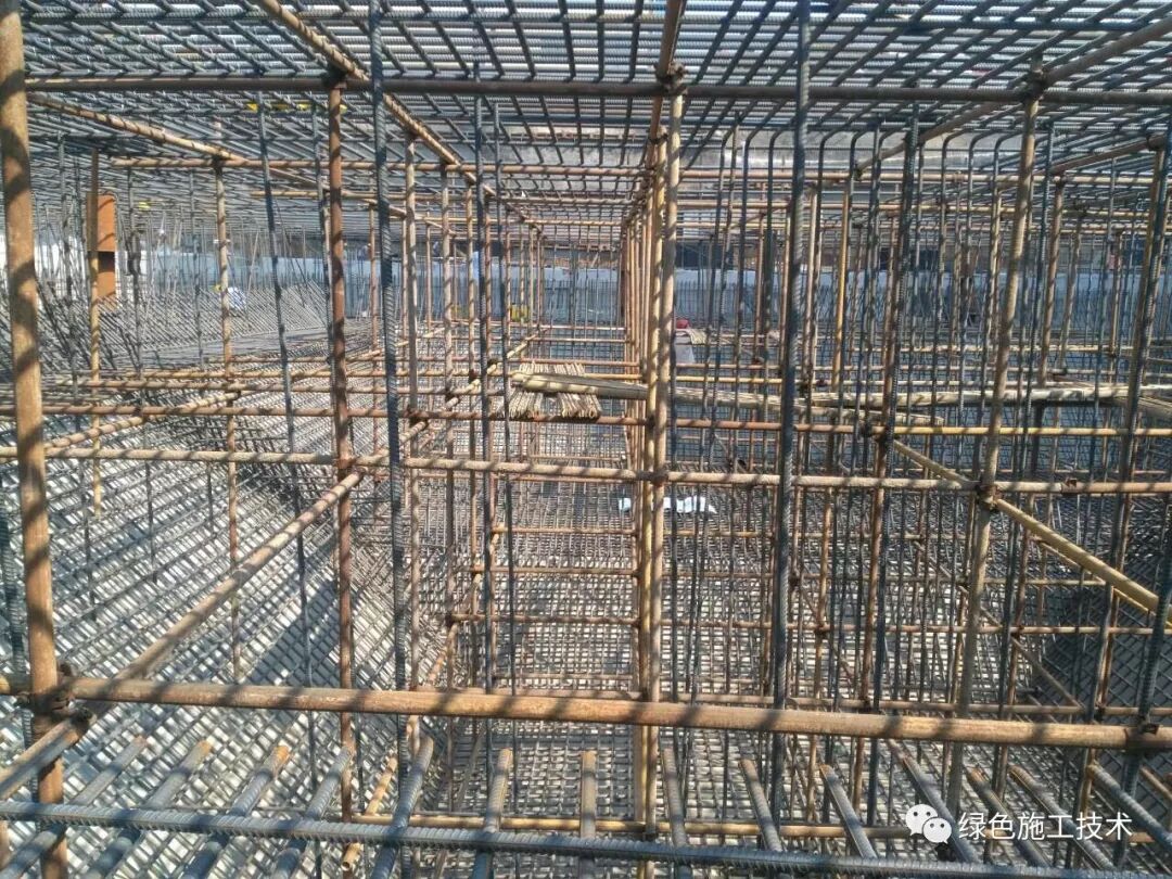

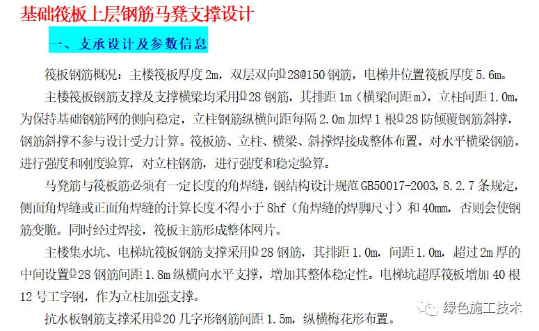

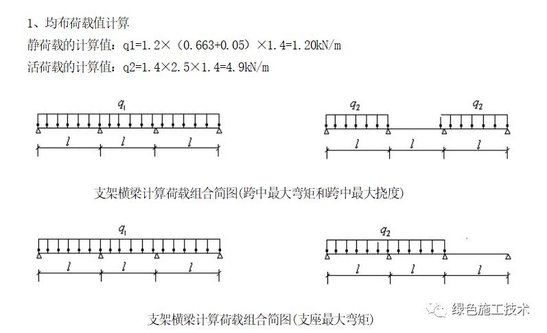

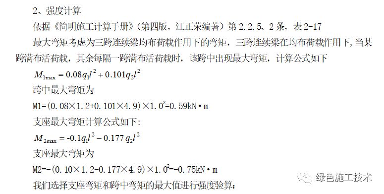

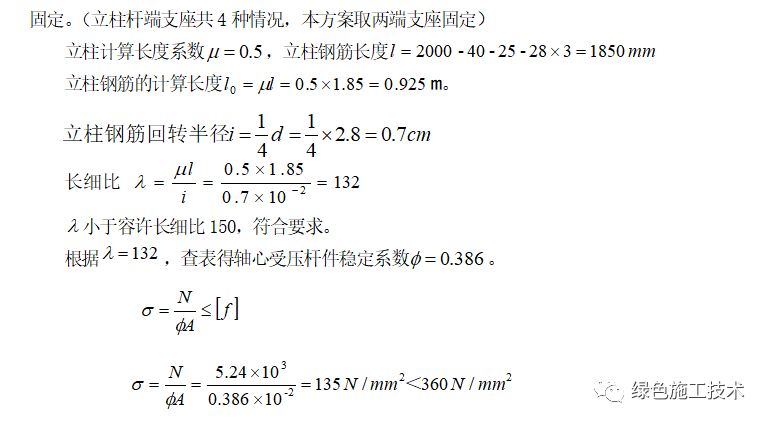

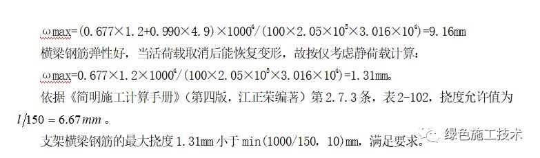

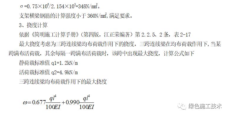

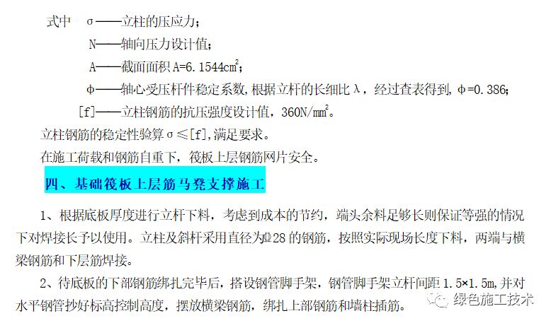

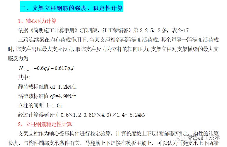

高层建筑通常为超厚筏板基础,钢筋直径大,间距密,骨架高。在施工荷载、钢筋自重和砼浇筑冲击荷载下,筏板上层钢筋网片稳定安全尤为重要,而通常设计院又不注明筏板马凳支撑钢筋做法,而规范也没有相应的做法,现场加固还需工程技术人员自行设计,施工一线的资深老总工今天为大家分享一例超厚筏板的马凳钢筋支撑设计方案。
3、底板上部钢筋和墙柱插筋绑扎时,开始穿插施工底板钢筋支架。每2人一组,每组配备焊机一台,电焊工2人,共3组。
4、先焊立杆钢筋,两端同横梁钢筋及下层筋连接起来,最后在垂直于横梁方向焊接防倾覆斜杆,斜杆在两个方向隔一设一的方式设置。在集水坑电梯坑底板区域增加纵向与横向水平钢筋焊接,依次类推完成其他的支架的焊接。立杆与横杆、立杆与斜杆的焊接应保证满焊,斜杆下端下料时应留置成斜面切口,就近原则焊接于底板下部钢筋上,端部截面线度范围内应保证连续角焊缝。
5、底板支撑架焊接完毕并经过验收合格后方可对钢管支撑架进行拆除。
6、马凳钢筋及支撑横梁骨架钢筋构成工程实体,施工完后,由建设单位、监理单位、施工单位三方验收,并在隐蔽之前对临时钢管支撑平台措施及马凳筋形成工程量签证文件。
为马凳筋做法参考及膨胀加强代带做法参考
