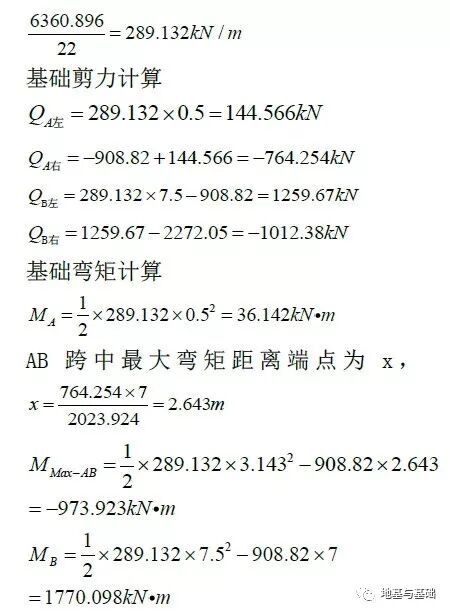

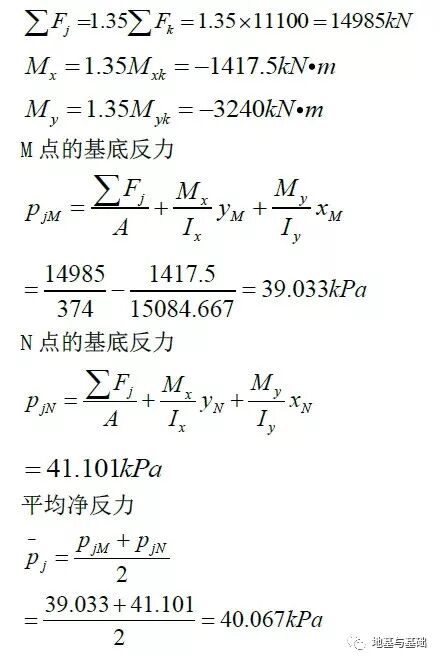

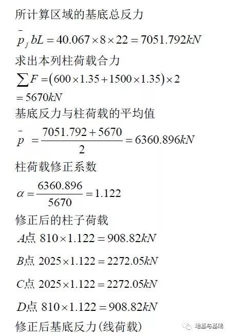

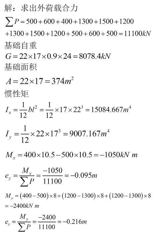

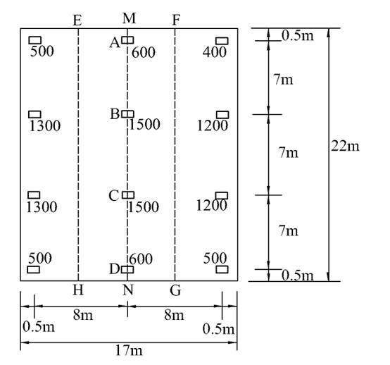

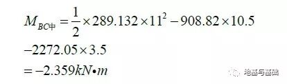

刚性板条法是计算筏形基础内力的一种简化算法,该方法沿轴向、柱列向分别将基础底板划分成若干个计算板带,以相邻柱间的中心线作为板带间的界线,各自按独立的条形基础计算内力,忽略板带间剪应力的影响。用刚性板条法计算时,由于没有考虑条带间的剪力,每一条带的柱荷载之和与基底净反力总和是不平衡的,因而必须进行调整。
刚性板条法求解过程分为以下6个步骤:
第1步,确定坐标系,划分条带。
第2步,求出竖向力合力及力矩。
第3步,求出所求条带的基底反力。
第4步,求荷载修正系数。
第5步,对条带柱荷载修正。
第6步,按条形基础静力平衡法来求条带内力。
本文提供一个详细算例。
如图所示片筏基础,基础重度为24kN/m3,基础厚度为0.9m,柱距及柱荷载标准值(单位kN)如图所示,EH和FG为柱距中心线,地基承载力特征值为fa=90kPa,用刚性板条法,验算地基承载力,求基础EFGH区域的内力。
