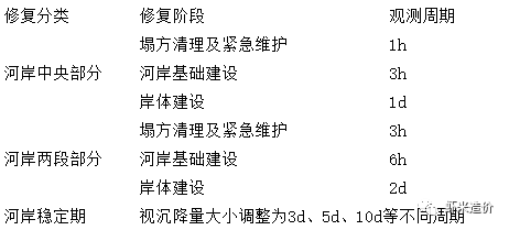

3)沉降观测周期的确定
应以能系统反应所测沉降的变化过程而又不遗漏其变化时刻为原则,根据单位时间内沉降量大小及外界影响程度来确定。另外,沉降观测周期的长短与劳动成本密切相关。
沉降观测周期的计算方法:沉降观测的周期决定于变形值的大小和变形速度,以及观测的目的。当沉降点的高程沉降量大于或等于沉降点的高程测量误差的若干倍时,沉降观测成果才可靠。
特殊情况下沉降观测周期的确定:在特殊情况下,很难掌握沉降变化速率,如周边施工地基开挖、地下水处理、基坑维护等,必须缩短观测周期,以利于监测沉降变化规律。

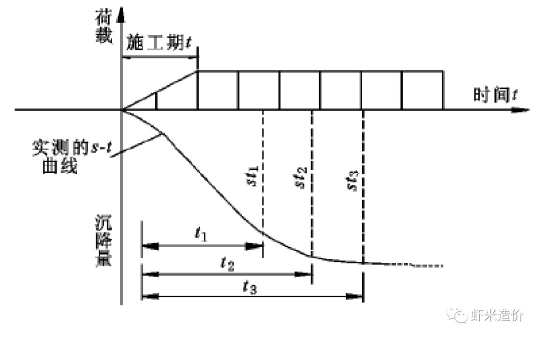

1.5 工后沉降的计算
《京沪高速铁路设计暂行规定》对工后沉降的定义为:工后沉降等于“基础设施的最终沉降量与铺轨时的沉降量之差”。
桥梁基础工后沉降可按恒载作用下从铺轨开始时基础产生的固结沉降来计算。工后沉降Sgh可表示为:
式中:
Sgh-工后沉降;S-最终沉降(总沉降);Se-瞬时沉降;St-至铺轨时产生的固结沉降。

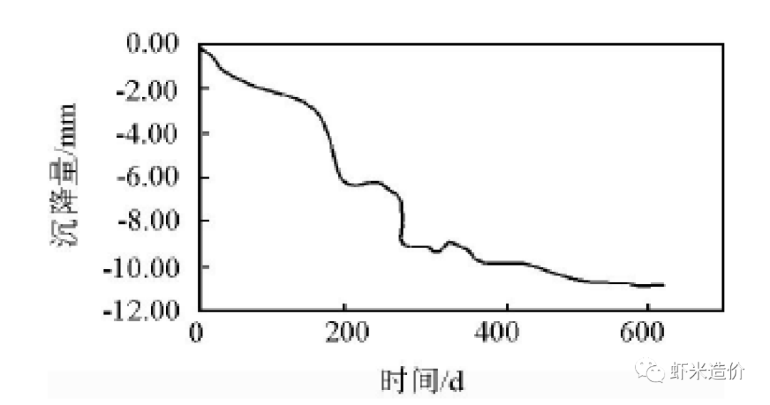

3)沉降观测数据处理
沉降观测数据处理和计算主要包括:沉降观测手簿的计算;沉降观测成果的质量评定(计算每千米或每测站水准测量偶然中误差);沉降观测点每期沉降量、累计沉降量的计算和绘制p-T-S(荷载、时间、沉降量),U-T-S(沉降速度、时间、沉降量)曲线;沉降趋势分析和预测;桥梁铺设时机、线路调整时机的评估。

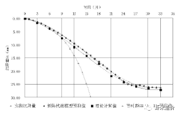

1.7 沉降评估技术
1.7.1 沉降评估数学模型的建立
目前,在沉降过程回归分析中使用双曲线函数等一元非线性函数作为沉降过程回归分析的基本数学模型。在算法上,一元非线性函数回归分析比较复杂,但可以经过变量代换转换为简单的一元线性回归函数解算回归系数。
1)通用一元线性回归函数模型:
yi=a+bxi-vi i=1,2,...,n (1)
式(1)中,y为与沉降量有关的因变量,x为与时间有关的自变量,v为随机因素对y的影响的总和(改正数),a,b为系数。
2)评估方法———曲线回归(双曲线法)
双曲线方程为:
St=S0+t/a+bt
Sf=S0+1/b
式中:
St为时刻t的沉降量;Sf为最终沉降量(t=∞);S0为初期沉降量(t=0);a,b为将荷载不再改变以后的实测数据经过回归求得的系数。
3)分析评估前的资料收集
  • 桥梁沉降及变形观测资料。
  • 桥梁地段线路纵断面图、工程地质纵横断面图、桥梁设计图纸和说明书、沉降计算报告等相关设计资料。
  • 施工过程、施工核查、施工记录和原材料检验情况等施工资料。
  • 施工质量控制过程和抽检情况等监理资料。
4)评估分析方法
桥梁基础沉降分析评估应采用曲线回归法。对于预制梁桥,基础沉降应按墩台混凝土施工后、架梁前及架梁后3个阶段进行;对于原位施工的桥梁,基础沉降应根据实际施工状态及荷载变化情况划分阶段。
根据桥梁实际荷载情况及观测数据,应作回归分析及预测,综合确定沉降变化的趋势,曲线回归的相关系数应不低于0.92。首次回归分析时,观测期不应少于桥梁主体工程完工后3个月;对于岩石地基等良好地质的桥梁,不应少于1个月。

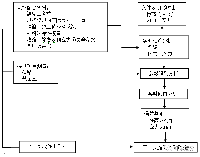

2.2 桥梁线形控制的工作流程
一般大跨度桥梁的施工控制是一个施工→量测→识别→修正→预告→施工的循环过程。该过程中需要对主梁标高和应力实行双控。
它主要包括两个部分:数据采集系统,即在桥上埋设各类传感器和设置监控系统,采集资料;资料分析仿真模拟系统,将采集到的资料进行分析处理,以确定下一个施工阶段的参数。

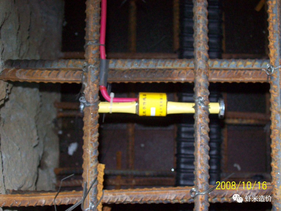

在结构位移测试的同时,通常进行其他如应力的测试:
  • 应力测试截面及测点布置:结构控制截面、受力复杂位置。
  • 温度测点布置:结构混凝土内部、结构外表、箱梁内等
  • 斜拉索力、大缆索力、吊杆索力等测试。

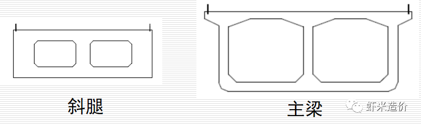

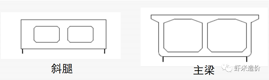

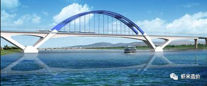

广珠城际快速轨道交通工程设计旅客列车最高行车速度高200km/h,站站停旅客列车的最高运营速度为140km/h。广珠城际快速轨道交通工程小榄水道特大桥,主跨为(100+220+100)m V构—拱组合桥 。
斜腿采用单箱双室箱形截面,横桥向宽10m,高4m。主梁采用单箱双室截面 ,主梁支点处梁高采用7.8m,主跨跨中和边跨支座处梁高3.8m,V构内部最小梁高采用4.8m;拱肋采用N形桁架, 在靠近拱脚位置采用变高度哑铃形截面。

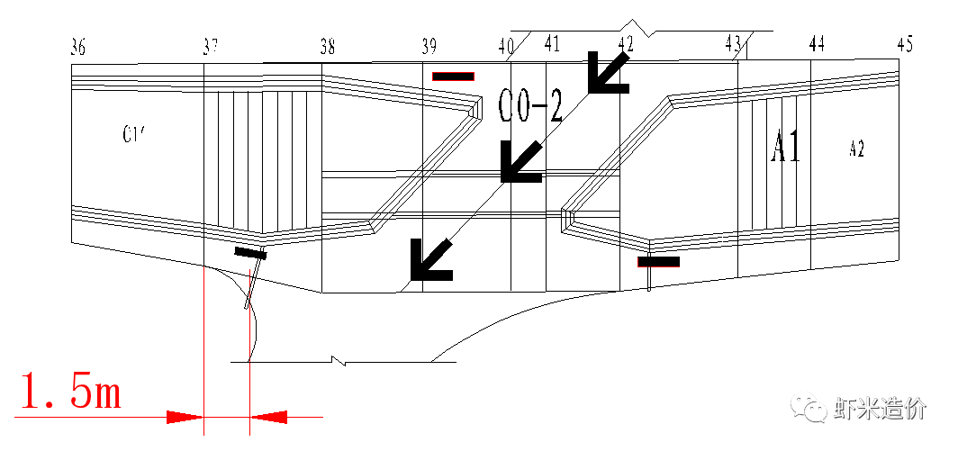

  • 斜腿及主梁线形测试截面及测点布置

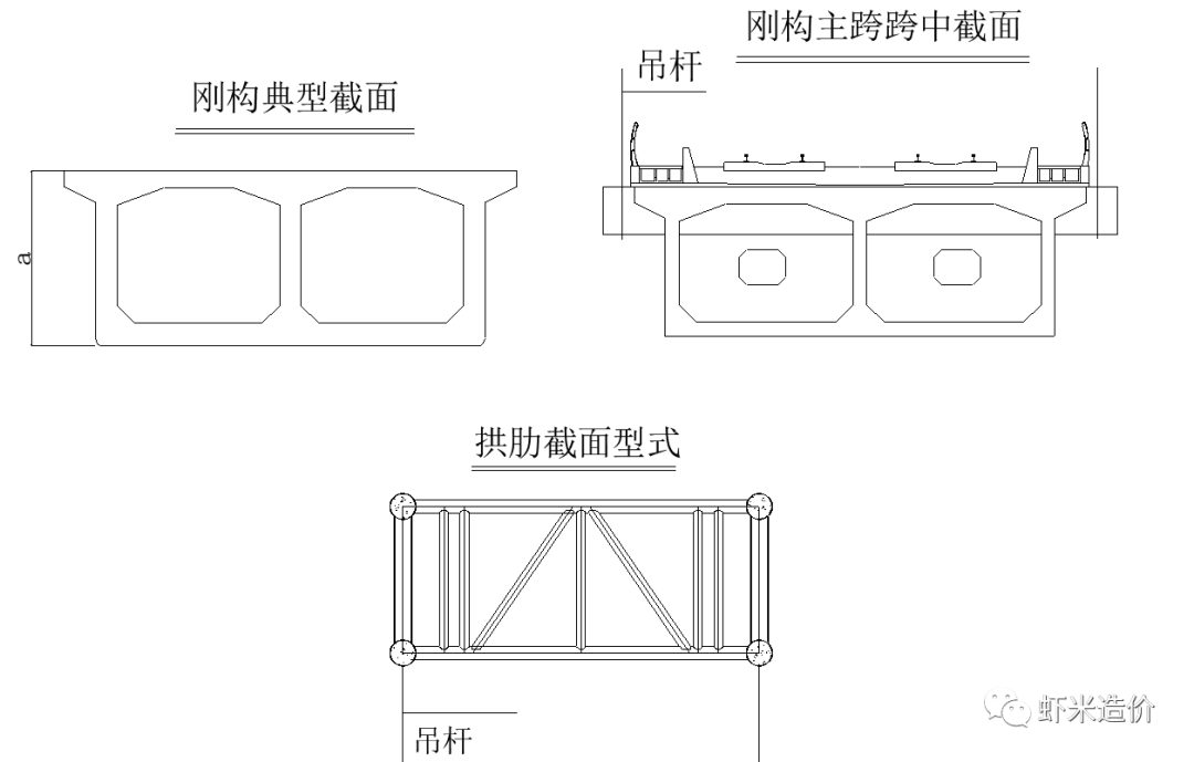

立模标高测点布置:斜腿及主梁立模标高的测点位置为底板底部两侧两个特定位置,如图中“|”。
标高测点布置:在内外斜腿的顶部及斜腿墩高1/2处截面顶面两侧设立两个标高观测点,主梁在每一梁段前端点顶板两侧设立3个标高观测点。测点用短钢筋预埋设置或用红油漆表明。如下图所示:

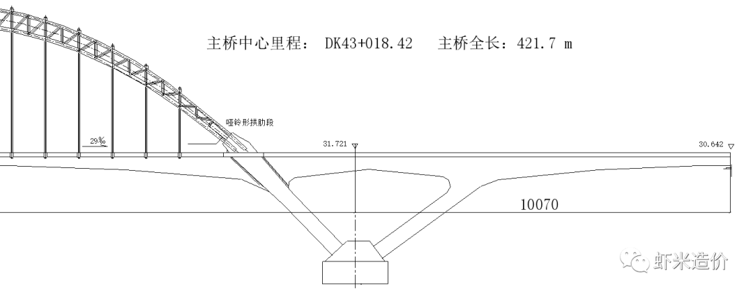

  • 应力测试截面及测点布置

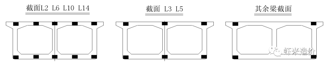

小榄水道特大桥应力测试截面共计28个,其中主梁15个测试截面,V型斜腿8个测试截面,拱肋5个测试截面,具体位置及各截面测点布置见下图。此外针对197#墩内侧斜腿节点处横向的中部布置一定数量应力测点以重点考察节点在施工过程中的应力状况。全桥应力测点总计172个。
  • 温度测试截面及测点布置
温度测试截面与测点布置同应力测点。
拱上 应力测试截面及各截面测点
197墩内侧节点处应力测点布置图

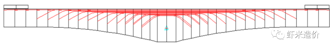

2、计算程序及计算模型

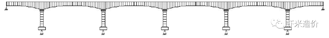

计算程序采用桥梁博士对结构进行离散,结构包括主梁及墩柱,均采用梁单元,全桥主梁共划分188个单元。全桥结构计算模型如图5.1所示,单T构最大悬臂状态结构模型如图所示。

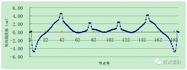

3、恒载挠度及组合挠度值
主桥考虑收缩徐变10年的恒载挠度见图7.5.1所示。可以看出中跨跨中上挠最大值为4.5cm,边跨下挠最大值为-4.8cm。
图  成桥10年时恒载挠度图

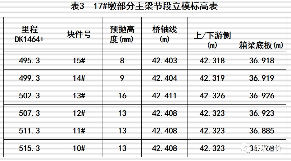

4、线形测点布置

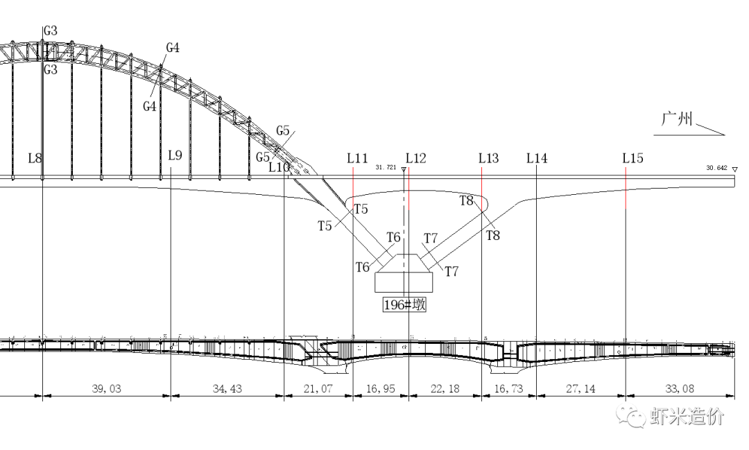

在每一主梁节段上,均设置有高程测点。测点布置在梁段悬臂施工方向一侧的悬出端(前端),横向为三个测点,即桥轴线处、上游侧和下游侧,具体平面布置如图7所示。主梁零号块亦设置测点,其测点布置在块的中心处梁顶及两临时固结支座处的梁顶。
沙田赣江特大桥线形测量阶段主要包括:
  • 主梁节段混凝土浇筑之前;
  • 主梁节段混凝土浇筑之后;
  • 挂篮移动就位之后;
  • 边跨或主跨合龙之前和之后;
  • 其他关键施工阶段
图7 主梁节段高程测点平面布置(单位:cm)
5、计算主梁预拱度及立模标高控制的实现结果
