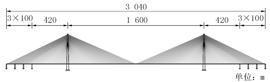

方志等[1]研究了基于高性能材料的超大跨混合梁斜拉桥结构性能。以设计主跨1600m的双塔双索面斜拉桥结构体系为目标,通过拉索、主梁及桥塔材料使用的不同组合情况,设计了钢拉索+钢主梁+普通混凝土桥塔(SSN)、CFRP拉索+RPC主梁+RPC桥塔(CRR)、CFRP拉索+钢-RPC混合主梁+RPC桥塔(CHR)3种桥梁结构方案。从静力及抗震性能的对比说明了CHR方案结构性能更优,并通过结构整体屈曲稳定系数确定了CHR方案混合主梁钢-RPC结合面的合理位置。
图1 主缆1600m的混合梁斜拉桥

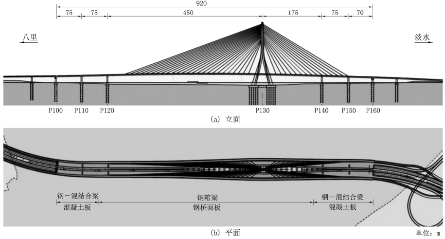

蔡俊镱[3]报道了淡江大桥的设计。该桥为单塔不对称半飘浮体系斜拉桥,跨径布置为(2×75+450+175+75+70)m,采用倒Y形桥塔,塔高200m。

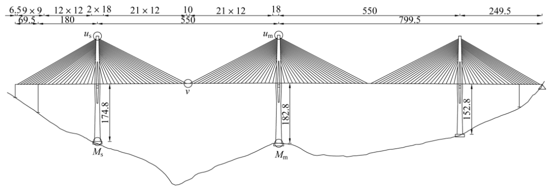

潘子超等[5]研究了超高墩对山区三塔斜拉桥力学响应的影响。背景桥梁为西南山区某桥梁,跨径组合为249.5m+2×550m+249.5m。主梁采用钢混叠合梁,主塔采用钻石型混凝土塔。
图2 单塔不对称半飘浮体系斜拉桥

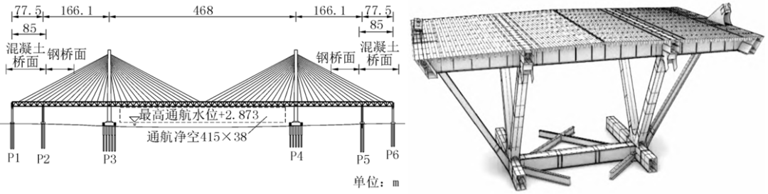

杨钻等[6]报道了汕头牛田洋大桥的设计。该桥为公轨两用半飘浮体系双塔斜拉桥,跨径布置为(77.5+166.1+468+166.1+77.5)m,如图3所示。主梁采用带副桁的板桁结合钢桁梁,空间三角形桁式。
图3 公铁两用斜拉桥
图4 单塔不对称半飘浮体系斜拉桥

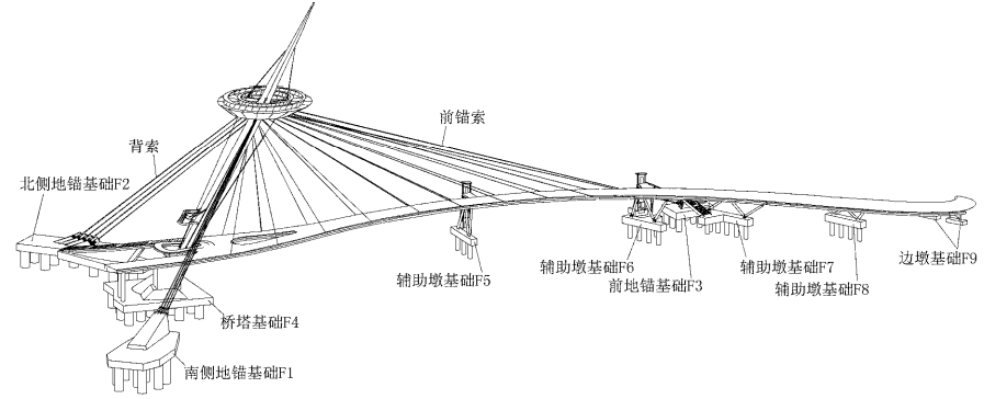

侯满等[8]对三亚海棠湾人行景观斜拉桥总体设计进行了研究。该桥是连接海棠湾免税购物中心与河心岛商业区的一座专用人行桥,全长约230m。桥面弯曲,桥塔倾斜,并分衩地锚于地基,空间受力特性显著。

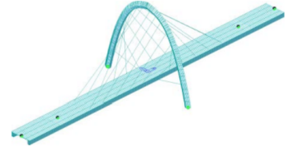

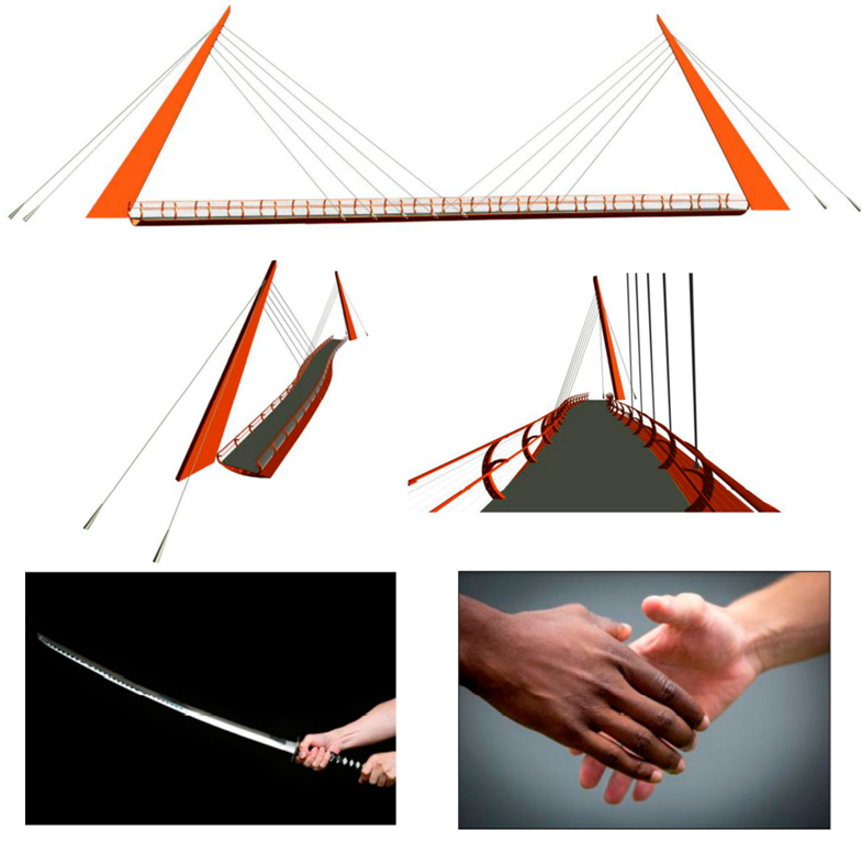

Kazuhiro Miyachi等[9]对S形曲线梁的人行斜拉桥进行了研究。该桥结构构形来源于人的行为形式,比如握手、握剑。“握”给人“牢靠、紧固”的感觉,将这种行为意识带入桥梁设计中,于是生成了S形曲线梁斜拉人行桥。他们还对设计桥梁的静动力特性进行计算分析,验证了拟建桥梁的安全性。
图7 S形曲线梁的斜拉人行桥

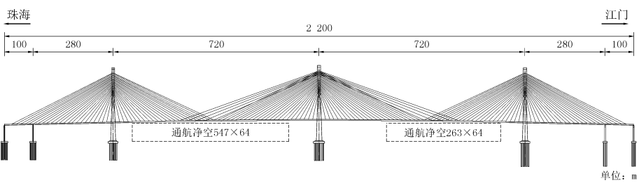

黄茅海大桥为(100+280+2×720+280+100)m的超大跨独柱塔双索面三塔斜拉桥。鲜荣等[10]研究了该桥合理结构体系,通过计算分析了塔-梁约束体系、边跨辅助墩数量、斜拉索布置形式等对大桥竖向刚度的影响,明确了大桥在活载作用下能够满足主梁最大挠度L/450的性能目标。
图8 超大跨独柱塔双索面三塔斜拉桥

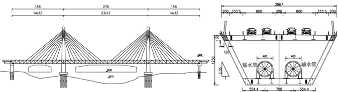

熊治华等[11]研究了大跨径槽桥合建的合理结构体系。大跨径的槽桥受水重、交通活载,针对主跨100~300m范围内的情况,探讨了预应力混凝土刚构、上承式拱结构、斜拉索结构三种结构体系的结构响应,揭示了各自的力学行为。研究结果表明,跨径超过250m时,可采用斜拉槽桥结构形式(图9)。
图9 斜拉管桥合建结构桥型

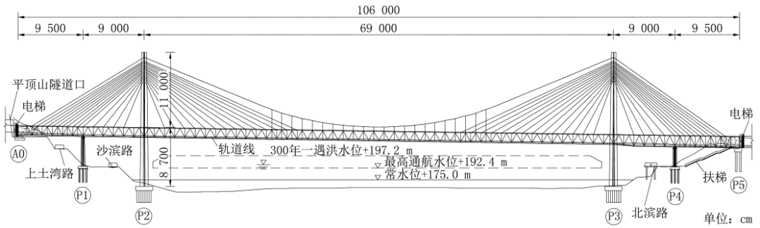

孟杰等[12]等介绍了重庆土湾大桥的主桥方案。该桥为斜拉-自锚式悬索协作体系桥梁,跨径组合为(95+90+690+90+95)m,主梁为桁架结构。
图10 斜拉-自锚式悬索协作体系桥梁

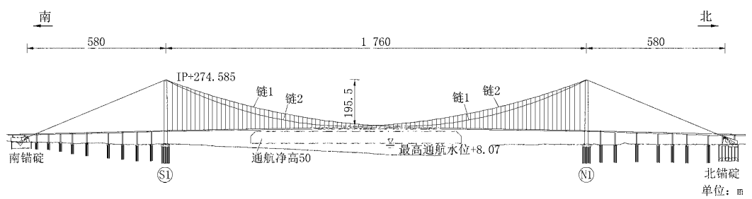

以某在建主跨1760m双链式单跨简支钢箱梁悬索桥为背景,王东绪等[14]为研究其合理的结构体系,采用全桥有限元模型分析了不同恒载分配系数和矢跨比对结构受力特性的影响。
图11 主跨1760m双链式单跨简支钢箱梁悬索桥

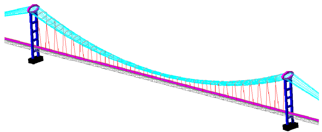

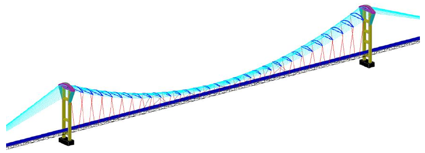

袁吉汉[16]提出单叶双曲面混合空间缆索悬索桥和双曲抛物面混合空间缆索悬索桥两种新桥型(图13及图14),并以琼州海峡大桥为工程背景,通过静动力计算分析与讨论,验证了混合空间缆索悬索桥的性能优势。
图13 单叶双曲面混合空间缆索悬索桥
图14 双曲抛物面混合空间缆索悬索桥

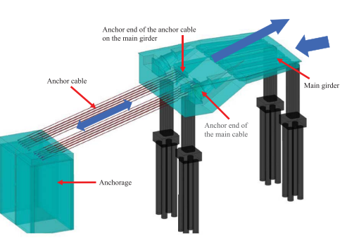

在提出部分自锚式悬索桥体系的基础上(图15),Zhuang等[18]对其受力、施工等问题进行了更深入的研究。
图15 部分自锚式悬索桥锚碇设计

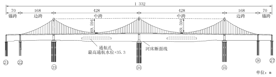

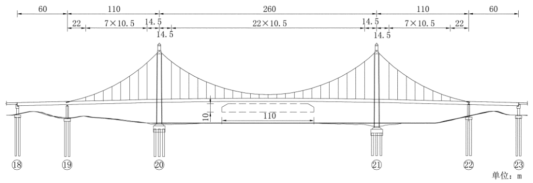

常付平等[17]报道了济南凤凰黄河大桥的设计。该桥为多塔组合梁自锚式悬索桥,跨径布置为(70+168+428+428+168+70)m,如图16所示。
图16 多塔自锚式悬索桥

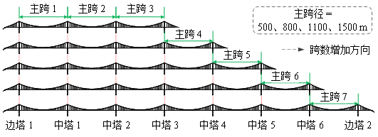

王路等[21]采用全桥杆系有限元模型与缆鞍抗滑理论分析方法,从汽车荷载、温度荷载、结构振型基频以及颤振临界风速等多方面,探究了三塔以上悬索桥在不同跨径及桥塔数目时的力学行为和成立特征,研究桥梁的单跨跨径范围为500~1500m,桥塔数目为3~8,如图17所示。
图17 3~8塔多塔悬索桥

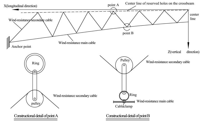

对传统悬索桥主缆线形及其施工控制参数的代表性的研究包括:罗凌峰等[23]开展了销接式索夹悬索桥成桥线形的高精度计算方法研究,主缆线形仍按照分段悬链线法进行计算,但在主缆无应力长度计算中考虑了主缆与鞍槽之间的摩擦影响,在吊索无应力长度计算中考虑了销铰式索夹几何尺寸的影响;Qi等[24]提出一种新型索网结构来提高窄型悬索桥的抗风性能。索网系统中纵向缆之间通过有滑轮的拉索连接(图19),整体计算由于滑轮的移动变得十分复杂,为此,Qi等提出了一种可考虑滑轮移动行为的多点索单元,并推导了相应的刚度矩阵。研究表明该方法可以解决含滑轮组的索网悬索桥结构的整体计算问题;Li等[25]指出在几何非线性效应显著时,悬索桥的连续梁模型(挠度理论)的适用性可能降低。为此,他们提出了改进的连续梁模型,用于大跨度悬索桥的施工过程计算。提出的计算方法经过有限元方法的验证。除此之外,针对已建成运营的悬索桥,Zhou等[26]研究了温度效应下悬索桥主缆变形的解析方法。方法经过青马大桥监测数据得到了验证。

图19 滑轮连接的索网系统

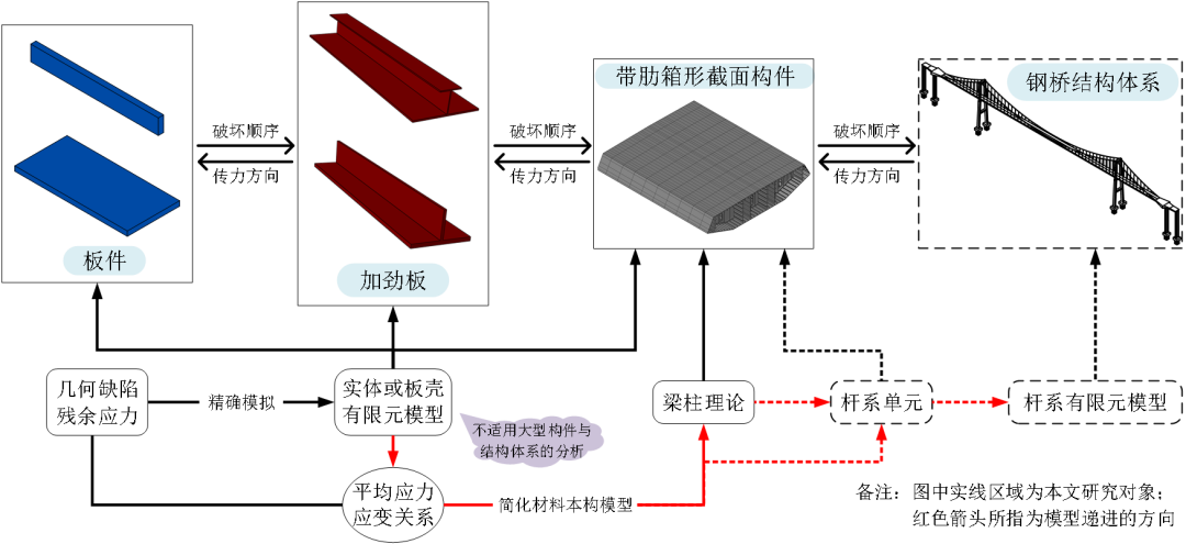

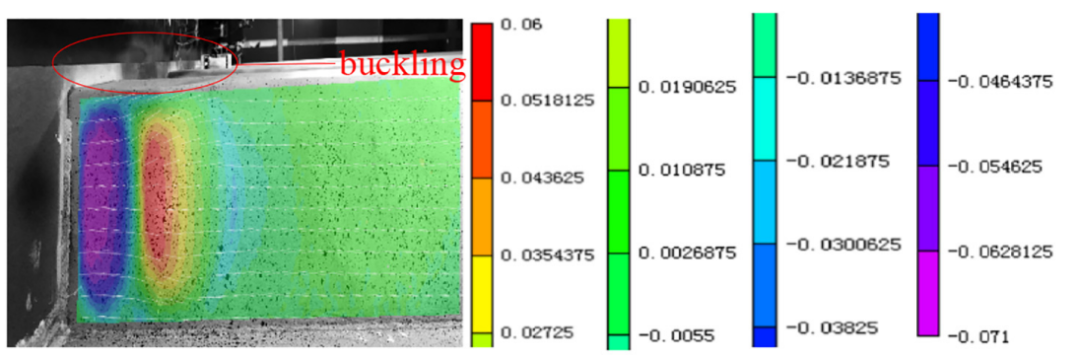

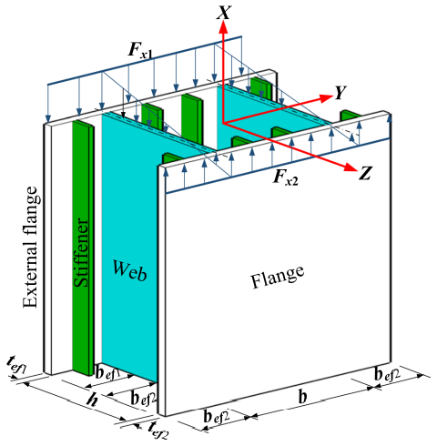

桥用钢结构主要是焊接方式组拼制成,几何尺寸较大,且多采用加劲肋增加刚度与强度,因而也可直接称其为“带肋箱形截面构件”或“加劲箱形截面构件”,在大跨度缆索承重桥梁中应用十分广泛。大型桥用钢构件的局部稳定性是2021年研究的热点问题之一。Gui等[33]对带有外伸翼缘的加劲钢构件(图20)进行了受压稳定性试验,采用能量原理推导了外伸翼缘中三边支承加劲板的弹性屈曲系数,并采用板壳有限元法验证了理论结果的准确性。以自锚式斜拉悬索协作体系桥梁—常洪大桥为背景,Wang等[34]对1:4缩尺的大节段钢箱梁模型进行了受压加载,通过钢板测试点的荷载变形曲线及应变沿梁长方向的变化规律研究了钢箱梁的稳定性能,验证了设计的安全性。同时,他们[35]对足尺U肋加劲板进行了偏心受压试验研究,探讨了加劲肋数量对加劲板极限承载力的影响,采用DIC技术监测了试验过程中加劲板的面外变形(图21)。王飞等[36]采用能量法推导了带有弹簧约束的加劲板母板弹性屈曲系数的计算公式,并通过板壳有限元模型结果得以验证。Bai等[37]提出了构建考虑局部屈曲的梁柱理论高效计算模型的框架—递进模型法,按加劲板平均应力应变曲线传递局部屈曲效应,以此简化大型钢构件的极限承载力分析,计算框架可延伸至结构体系(图22),并以已开展的试验钢箱梁为对象,进一步研究了极限承载力,探讨了几何缺陷及残余应力的影响。赵秋等[38],[39]对受压T肋加劲板中母板与加劲肋翼缘的稳定性能进行了试验研究,并通过数值模拟及理论分析提出局部稳定性设计公式。张雅俊等[40]开展了Q420钢U肋加劲板轴压承载性能试验研究,探究了板件柔度与破坏模式之间的关系。刘小林[41]对多塔悬索桥中间钢桥塔的极限承载力进行了数值计算分析。孙立军等[42]采用板壳有限元法分析了三塔自锚式悬索桥中间钢桥塔的局部应力。易岳林等[43]采用全桥杆系有限元模型研究了大跨度组合梁斜拉桥的极限承载力。

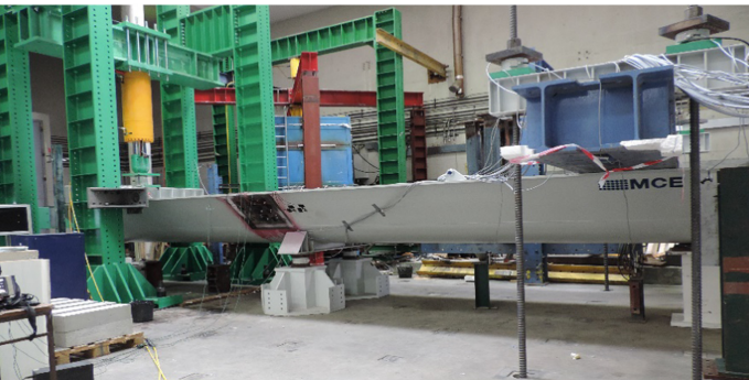

上述研究主要是针对平直板件加劲的情况。实际上,由于现代钢桥制造技术的成熟,采用曲面加劲板制造桥梁钢构件已十分普遍,亦有一些研究报道可供参考。例如,蔡军等[44]对曲面加劲板的稳定性进行了数值分析;Filip等[45]对底板为曲面加劲板的钢箱梁(图23)进行了稳定性试验研究与数值模拟,并对曲面加劲板进行系统的计算分析,揭示了参数影响机制,提出了相关的抗压屈设计公式。Staen等[46]采用板壳有限元模型对曲线钢腹板的弹性剪切稳定性进行了研究。

图20 外伸翼缘的加劲箱形截面压杆
图21 DIC技术在加劲板面外变形监测中的应用
图22 递进模型法分析框架
图23 底板为曲面加劲板的钢箱梁

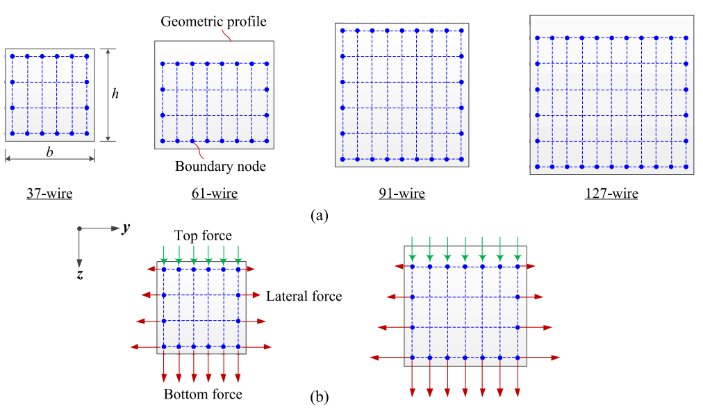

为实现主缆与鞍槽之间侧压力的高效计算,Wang等[51]在前期以单根钢丝传力模式的基础上,对规格为37丝、61丝、91丝及127丝的主缆索股分别构建了索元计算模型(图24),编制计算程序,并通过试验结果进行了验证。采用该方法对泰州长江大桥进行了实例分析的展示,结果表明计算方法可直接应用于主缆抗滑分析与设计。

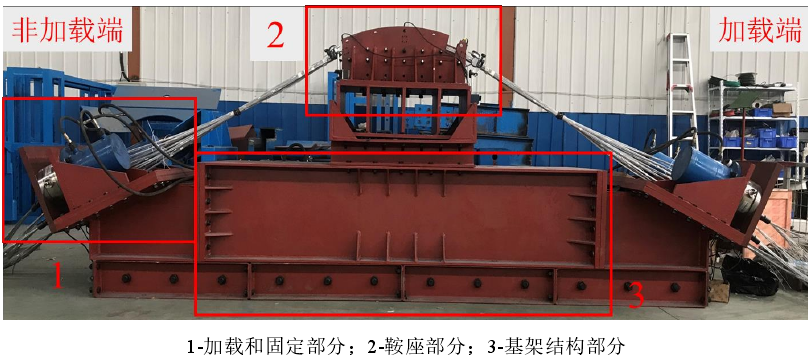

以泰州长江大桥为背景,朱辉龙[52]对多塔悬索桥主缆力学行为及滑移特性进行了研究。通过全桥模型的风-车-桥耦合模型研究了主缆的受力行为;采用非线性接触有限元模型研究了主缆索股与鞍座、钢丝与鞍座的滑移行为,并开展相关的试验研究工作。图25是索股滑移的试验装置。

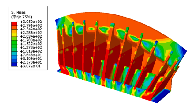

以龙潭大桥为背景,Zhong等[53],[54]对主索鞍极限承载力及其影响因素进行了研究(图26)。空间大型索鞍有限元模型建模与分析联合Autodesk Inventor与Abaqus有限元程序平台完成。通过弹塑性全过程分析,研究了材料强度、横向加劲肋厚度及数量、索鞍鞍槽向宽度方向尺寸、鞍槽厚度及加劲纵肋对索鞍极限承载力的影响。在此基础上,对索鞍结构进行了优化设计,在承载力降低10%的情况下,设计出了耗钢量减少20%的优化方案。
图24 索元方法求解缆鞍侧向力
图25 主缆与鞍座滑移试验装置
图26 鞍座极限状态

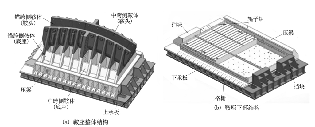

图27 悬索桥复合式索鞍
虎跳峡金沙江大桥为主跨766m的独塔地锚式悬索桥。该桥在香格里拉侧没有设置桥塔,主缆通过一种新型复合式索鞍—同时具备主鞍座与散索鞍的功能锚固于岩体内。刘斌等[55]详细介绍了复合式索鞍组成部件的设计情况,包括鞍体、辊子组和承板、格栅、挡块、压梁及钢拉杆等,并展示了索鞍实体模型的应力计算结果。

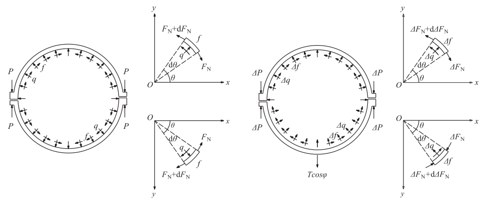

Miao等[56]将索夹简化为平面模型,如图28所示,基于索夹平面微元体的平衡条件,推导了主缆与索夹之间的接触压力显式计算公式,再按抗滑极限状态,根据库伦摩擦定律直接给出极限抗滑力的计算公式。主缆与索夹相互挤压而存在“犁沟效应”,导致索夹平面微元体存在沿主缆径向与轴向存在不同的摩擦行为。对此,推导过程中按两个独立的摩擦系数来计入这种方向依赖效应。随后,采用索夹实体有限元模型对推导公式进行了较为全面地验证。

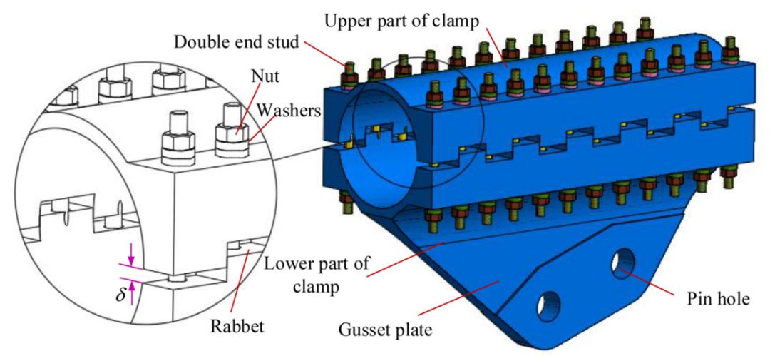

上述研究表明,采用极限状态法确定索夹抗滑承载力,接触压力的确定至关重要。对于常使用的上下对合的销铰式索夹,螺杆串接后通过拧紧产生索夹与主缆之间的接触压力。索夹中的多排螺杆难以同步拧紧(图29),存在相互之间紧固力的影响。优化紧固力的目的之一就是使螺杆能够均匀受载,从而索夹与主缆表面之间的压力也能均匀分布。Miao等[57]为此开展了索夹螺杆紧固相互作用效应的研究,并提出了紧固优化方法。紧固优化方法以索夹实体有限元模型结果为基础,通过紧固一次后螺杆力的分析再确定下一轮的螺杆紧固顺序。实桥测试表明,该法在获得均匀螺杆力的同时,能够减少螺杆紧固次数,从而降低现场劳动量。
图28 索夹压力计算的平面模型
图29 索夹多排螺杆布置

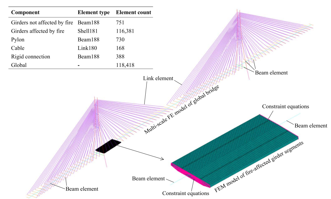

图30 斜拉桥受火多尺度模型

Liu等[64]提出了暴露于火灾作用下桥梁的耦合计算CFD—FEM分析方法,分析方法首先通过一根钢柱试验进行验证。随后采用多尺度有限元模型(图30)对一座斜拉桥钢箱梁底板受火情形进行了分析。
