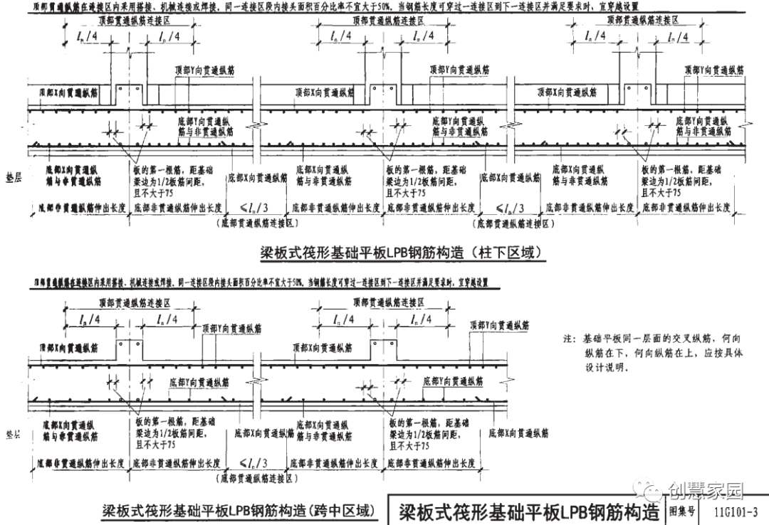

11G101-3图集第79页:
图1
集中标注内容规定如下:
1).注写基础平板的编号。
2).注写基础平板的截面尺寸。注写h=XXX表示板厚。
3).注写基础平板的底部与顶部贯通纵筋及其总长度。
4).先注写X向底部(B打头)贯通纵筋与顶部(T打头)贯通纵筋,及其纵筋长度范围;在注写Y向底部(B打头)贯通纵筋与顶部(T打头)贯通纵筋,及其纵筋长度范围。(图面从左至右为X向,从下至上为Y向)贯通纵筋的总长度注写在括号中,注写方式为“跨数及有无外伸”,其表达形式为:(xx)无外伸、(xxA)一端有外伸,(xxB)两端有外伸。
注:基础平板的跨数以构成柱网的主轴线为准;两主轴线之间无论有几道辅助轴线,均可按一跨考虑。
例:X:BB22@150;TB20@150;(5B)
Y:BB20@200;TB18@200;(7A)
表示基础平板的X向底部配置B22间距150的贯通纵筋,顶部配置B20间距150的贯通纵筋,纵向总长度为5跨两端有外伸;Y向底部配置B20间距200的贯通纵筋,顶部配置B18间距200的贯通纵筋,纵向总长度为7跨一端有外伸;
当某向底部贯通纵筋或顶部贯通纵筋的配置,在跨内有两种不同间距时,先注写跨内两端的第一种间距,并在前面加注纵筋根数(以表示其分布的范围);再注写跨中部的第二种间距(不需要加注根数);两者用“/”分隔。
例:X:B12B22@200/150;
Y:T10B20@200/150
表示基础平板的X向底部配置B22的贯通纵筋,跨两端间距为200配置12根,跨中间距为150,Y向顶部配置B20的贯通纵筋,跨两端间距为200配置10根,跨中间距为150。
施工及预算方面应注意:当基础平板分板区进行集中标注,且相邻板区板底一平时,两种不同配置的底部贯通纵筋应在两毗邻板跨中配置较小的板跨的跨中连接区域连接。(即配置较大板跨的底部贯通纵筋需越过板区分界线伸至毗邻板跨的跨中连接区域)。

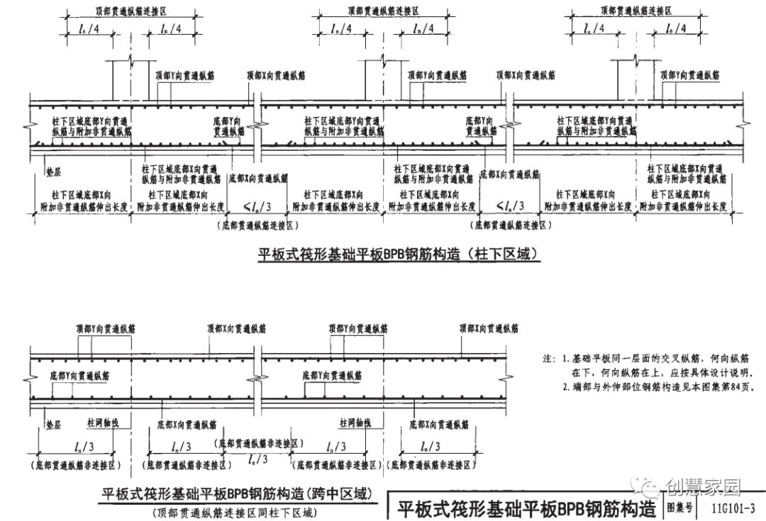

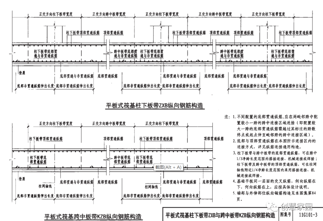

  (三)平板式筏形基础平板的平面注写
1).平板式筏形基础平板的平面注写
11G101-3图集81页:
图2
a).平板式筏形基础平板BPB的平面注写,分板底部与顶部贯通纵筋的集中标注与板底部附加非贯通纵筋的原位标注两部分内容。当仅设置贯通纵筋而未设置附加非贯通纵筋时,则仅做集中标注。
b).平板式筏形基础平板BPB贯通纵筋的集中标注,同梁板式筏形基础平板LPB贯通纵筋的集中标注的规定
c).平板式筏形基础平板BPB的原位标注,主要表达横跨柱中心线下的底部附加非贯通纵筋。
2).原位标注位置:在配置相同的若干跨的第一跨下注写。
3).注写内容
在规定的位置水平垂直穿过基础梁绘制一段中粗虚线代表底部附加非贯通纵筋,在虚线上注写编号、钢筋级别、直径、间距与横向布置的跨数及是否布置到外伸部位(横向布置的跨数及是否布置到外伸部位注写在括号内),以及自基础梁中线分别向两边跨内的纵向延伸长度值。当该筋向两侧对称延伸时,可仅在一侧标注,另一侧不注;当布置在边梁下时,向基础平板外伸部位一侧的纵向延伸长度与方式按标准构造,设计不注。底部附加非贯通纵筋相同者,可仅在一根钢筋上注写,其他可仅在中粗虚线上注写编号。
11G101-3图集第82页:
图3
4).当某些柱中心线下基础平板的底部附加非贯通纵筋配置相同时(其底部、顶部的贯通纵筋可以不同),可仅在一根中心线下做原位标注,并在其他柱中心线上注明“该柱中心线下基础平板底部附加非贯通纵筋同XX柱中心线”

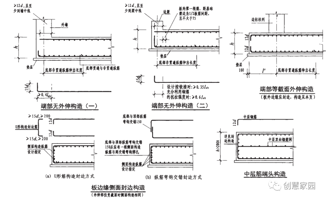

2. 底筋
a) 底筋(x方向)无封边情况
图5
11G101-3图集第84页:
图6
平板式筏基x方向底筋长度=x方向外边线长度-底筋保护层*2+弯折长度*2+搭接长度*搭接个数。
平法图集《04G101-3》25页基础底板(有垫层)顶筋保护层20mm,底筋保护层40mm,有防水保护层50mm,8000mm一个搭接,平板式筏基x方向底筋长度=14400-40*2+12*20*2=14800mm,1个搭接,搭接长度 =41d=41*20=820mm。平板式筏形基础根数=ceil(y方向外边线长度-底筋保护层*2)/底筋间距+1=ceil(14400-40*2)/150+1=97根。

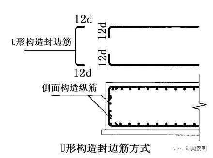

b). 底筋(x方向)U形封边情况
图7
平板式筏基x方向底筋长度=x方向外边线长度-底筋保护层*2+弯折长度*2+搭接长度*搭接个数,平板式筏基x方向底筋长度=14400-40*2+12*20*2=14800mm,1个搭接,搭接长度 =41d=41*20=820mm,U形筋长度=底板厚-底筋保护层-顶筋保护层+12d*2=800-40-20+12*20*2=1220mm。
平板式筏形基础根数=ceil(y方向外边线长度-底筋保护层*2)/底筋间距+1=ceil(14400-40*2)/150+1=97根,U形筋根数=97*2=194根

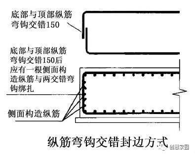

C).底筋(x方向)交错封边情况。
图8
弯折长度=(底板厚-底筋保护层-顶筋保护层-150)/2+150=445mm;
平板式筏基x方向底筋长度=14400-40*2+445*2=15210mm;
1个搭接,搭接长度 =41d=41*20=820mm;
=ceil(14400-40*2)/150+1=97根;

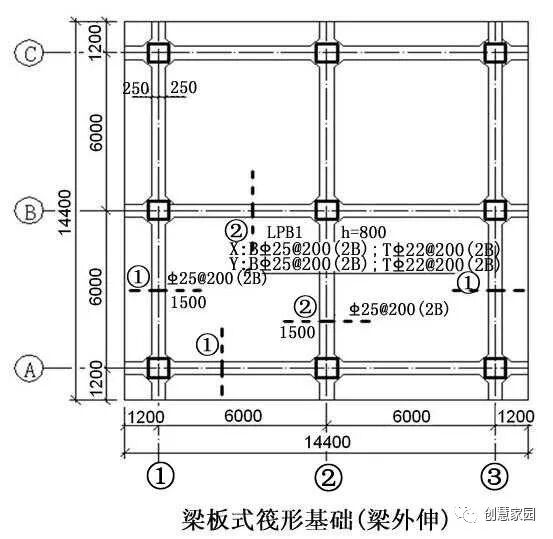

  (五) 梁板式筏形基础(梁外伸)
梁板式筏基(梁外伸)配筋图
图9
梁板式筏形基础要计算的钢筋量
1). 底筋(x方向、y方向)长度和根数;
2). 面筋(x方向、y方向)长度和根数;
3). 非贯通纵筋(1号钢筋、2号钢筋)长度和根数。
1. 底部通长钢筋(x方向)
外伸梁板式筏基x方向底部通长筋长度=x方向外边线长度-底筋保护层*2+弯折长度*2+搭接长度*搭接个数;
平法图集《04G101-3》25页基础底板(有垫层)顶筋保护层20mm,底筋保护层40mm,有防水保护层50mm;
8000mm一个搭接;
外伸梁板式筏基x方向底部通长筋长度=14400-40*2+12*25*2=14920mm
1个搭接,搭接长度 =41d=41*25=1025mm;
根数=ceil(布筋范围/间距)+1;
A轴线以下,布筋范围为标注长-底筋保护层-梁宽500/2-起步距离50
根数=ceil((1200-40-500/2-50)/200)+1=6根;
A~B轴线,布筋范围为轴线长-左右梁宽/2-起步距离50*2;
根数=ceil((6000-500/2-500/2-50×2)/200)+1=28根;
B~C轴线,布筋范围为轴线长-左右梁宽/2-起步距离50*2;
C轴线以上,布筋范围为标注长-底筋保护层-梁宽500/2-起步距离50;
Y方向底筋长度根数的计算方法和x方向一样,这里不再赘述。
2. 顶部通长钢筋(x方向)
外伸梁板式筏基x方向顶部通长筋长度=x方向外边线长度-顶筋保护层*2+弯折长度*2+搭接长度*搭接个数;
筏板保护层分底面、顶面、侧面,长度方向减侧面保护层、弯折长度减底面、顶面保护层。数量计算减侧面保护层或起步距离。
8000mm一个搭接;
外伸梁板式筏基x方向顶部通长筋长度=14400-20*2+12*22*2=14888mm;
1个搭接,搭接长度 =41d=41*22=902mm;
根数=ceil(布筋范围/间距)+1;
A轴线以下,布筋范围为标注长-顶筋保护层-梁宽500/2-起步距离50;
根数=ceil((1200-20-500/2-50)/200)+1=6根;
C轴线以上,布筋范围为标注长-顶筋保护层-梁宽500/2-起步距离50;
3. 非贯通纵筋
a).1号钢筋
1轴线上1号钢筋长度为1200-40(底筋保护层)+1500=2660mm
根数计算方法同底部通长钢筋(x方向)相同,为6+28+28+6=68根。3、A、C轴线计算方法和1轴线一样,这里不再赘述。
b).2号钢筋
2轴线上2号钢筋长度为1500+1500=3000mm;
B轴线计算方法和2轴线一样,这里不再赘述。

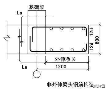

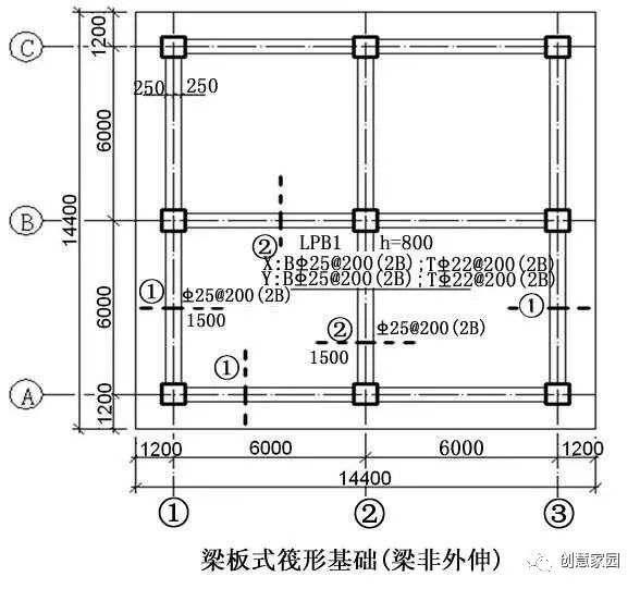

   (六) 梁板式筏基(梁非外伸)
1.梁板式筏基(梁非外伸)配筋图
图10
梁板式筏形基础(梁非外伸)要计算的钢筋量
1). 底部通长筋(x方向、y方向)长度和根数;
2). 梁头钢筋(x方向、y方向)长度和根数;
3). 顶部通长筋(x方向、y方向)长度和根数;
4). 非贯通纵筋(1号钢筋、2号钢筋)长度和根数;
5). 梁头钢筋(x方向、y方向)长度和根数。
其中,底部通长筋(x方向、y方向)长度和根数,顶部通长筋(x方向、y方向)长度和根数,非贯通纵筋(1号钢筋、2号钢筋)长度和根数的计算方法和梁外伸时一样,本节重点计算梁头钢筋。
2. 梁头钢筋(外伸部位梁端头底筋锚入梁内la,面筋伸入梁中心线且大于等于12d计算)
图11
A轴线的底筋
梁头锚入基础梁内底筋长度=外伸净长-底筋保护层+锚固长度+弯折长度
=1200-250-40+34*25+12*25=2060mm
根数按下列方法计算
图12
按筏板基础第一根钢筋距基础梁边50情况计算
梁头锚固钢筋根数=ceil(梁宽1+50*2)/间距-1= ceil(500+50*2)/200-1=2根;
共4根
A轴线的顶筋
梁头锚入基础梁内顶筋长度=外伸净长-顶筋保护层+锚固长度+弯折长度
=1200-250-20+34*22+12*22=1942mm;
根数计算同底筋共4根
其他轴线B、C、1、2、3轴线的梁头锚固钢筋的计算方法和A轴线一样。

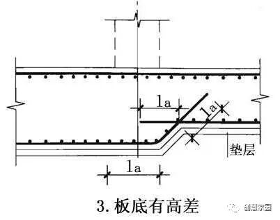

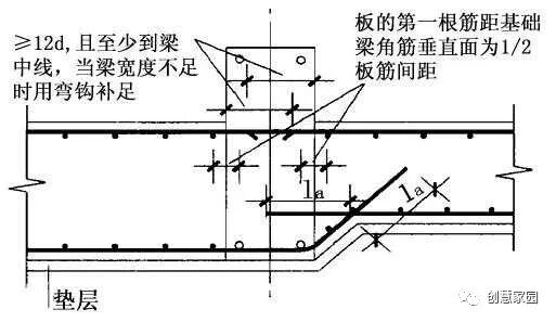

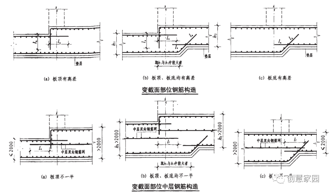

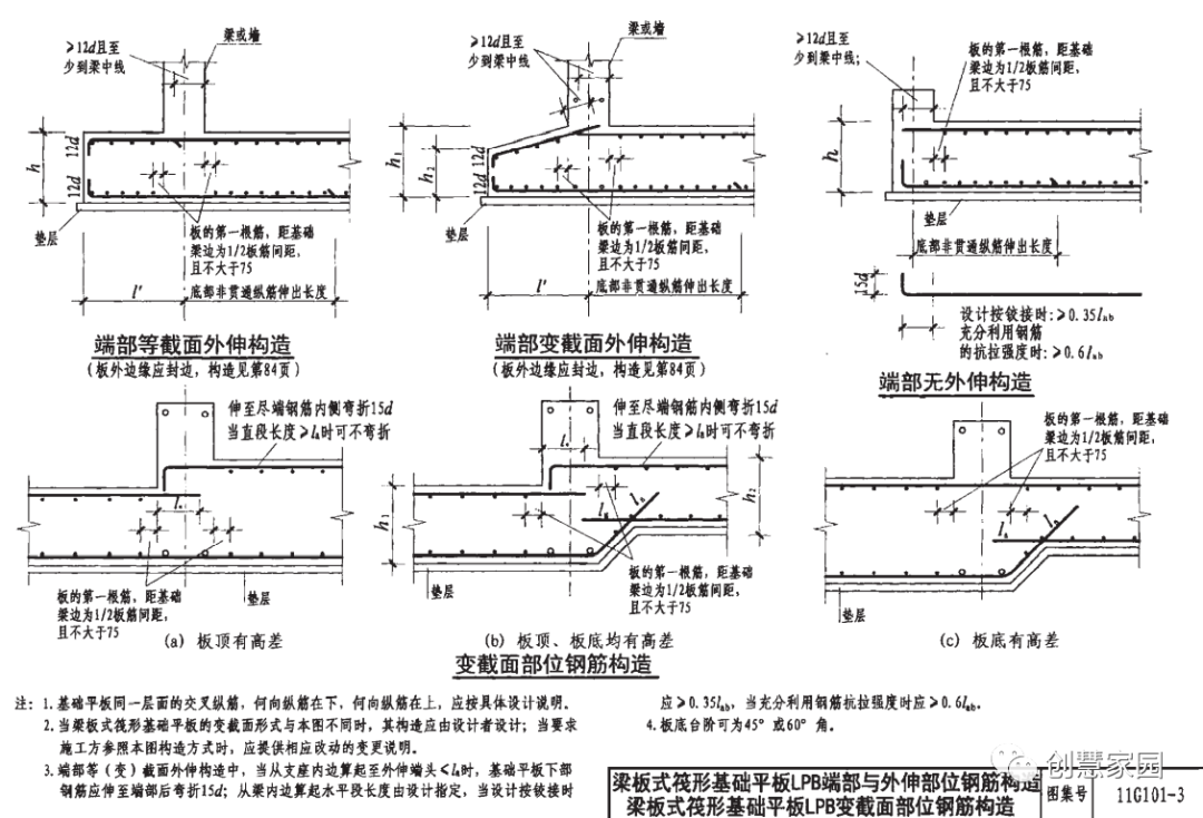

   (七) 梁板式筏基变截面
图13
图14
11G101-3图集80、83页:
图15
图16
梁板式筏形基础要计算的钢筋量
2). 非贯通纵筋(1号钢筋、2号钢筋)长度和根数;
3). 顶部通长筋(x方向、y方向)长度和根数。
其中,底部通长筋(x方向、y方向)长度和根数,非贯通纵筋(1号钢筋、2号钢筋)长度和根数和梁外伸时计算相同。
如果按端部不封边构造处理,这种情况只是x方向顶部通长筋长度发生变化,其余钢筋的长度和根数均和板厚不发生变化的情况一样,这里只计算x方向顶部通长筋。
x方向钢筋(2轴线以左)长度=2轴线以左标注长-保护层-梁宽/2+弯折长度12d +max(12d,梁宽/2)=(1200+6000)-20-500/2+12*22+ max(12*22,500/2)=7458mm;
x方向钢筋(2轴线以右)长度=2轴线以右标注长-保护层-梁宽/2+弯折长度12d +max(12d,梁宽/2)=(1200+6000)-20-500/2+12*22+ max(12*22,500/2)=7458mm;

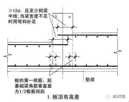

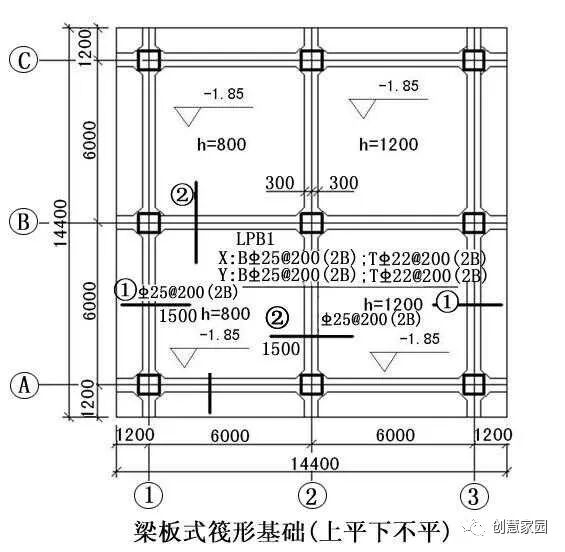

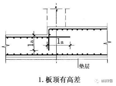

1. 上平下不平
图17
图18
梁板式筏形基础要计算的钢筋量
2). 顶部通长筋(x方向、y方向)长度和根数;
其中,顶部通长筋(x方向、y方向)长度和根数,非贯通纵筋(1号钢筋、2号钢筋)长度和根数,和梁外伸时计算相同。如果按端部不封边构造处理,这种情况只是x方向底部通长筋长度发生变化,其余钢筋的长度和根数均和板厚不发生变化的情况一样,这里只计算x方向底部通长筋。
x方向钢筋(2轴线以右)长度=2轴线以左标注长-保护层-梁宽/2+弯折长度12d +梁宽-保护层+高差*1.414+La
=(1200+6000)-40-500/2+12*25+500-40+400*1.414+34×25
=7200-40-250+300+500-40+566+850=9086mm;
x方向钢筋(2轴线以左)长度=2轴线以右标注长-保护层-梁宽/2+弯折长度12d +保护层-高差+La
=(1200+6000)-40-500/2+12*25+40-400+34×25
=7200-40-250+300+40-400+850=7700mm;

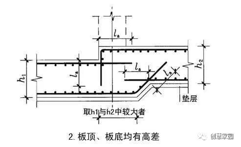

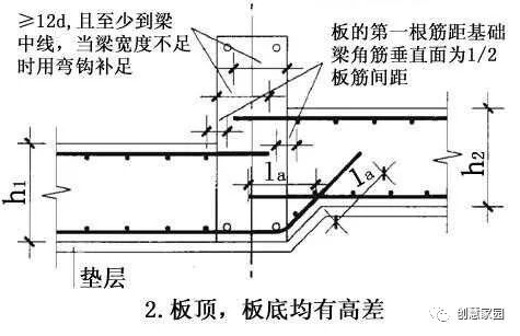

2. 上下均不平
图19
图20
梁板式筏形基础要计算的钢筋量
其中,非贯通纵筋(1号钢筋、2号钢筋)长度和根数和梁外伸时计算相同。如果按端部不封边构造处理,这种情况只是x方向底部、顶部钢筋长度发生变化,其余钢筋的长度和根数均和板厚不发生变化的情况一样,这里只计算x方向底部、顶部通长筋。
3.顶部通长筋
=(1200+6000)-20-500/2+12*22+max(12*22,500/2)=7458mm;
4. 底部通长筋
x方向钢筋(2轴线以左)长度=2轴线以左标注长-保护层-梁宽/2+弯折长度12d +梁宽-保护层+高差*1.414+La
x方向钢筋(2轴线以右)长度=2轴线以右标注长-保护层-梁宽/2+弯折长度12d +保护层-高差+La

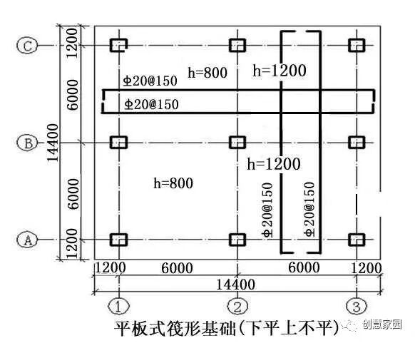

平板式筏基变截面
5.下平上不平
柱500*500
图21
图22
平板式筏形基础要计算的钢筋量
其中,底部通长筋(x方向、y方向)长度和根数,非贯通纵筋(1号钢筋、2号钢筋)长度和根数和平板式筏形基础计算相同。如果按端部不封边构造处理,这种情况只是x方向顶部通长筋长度发生变化,其余钢筋的长度和根数均和板厚不发生变化的情况一样,这里只计算x方向顶部通长筋。
x方向钢筋(2轴线以左)长度=2轴线以左标注长-柱宽1/2-保护层+弯折长度+La
=(1200+6000-500/2)-20+12*20+ 34*20=7850mm;
x方向钢筋(2轴线以右)长度=2轴线以右标注长+柱宽1/2-保护层+高差-保护层+弯折长度+La
=(1200+6000+500/2)-20+400-20+12*20+ 34*20=8730mm。

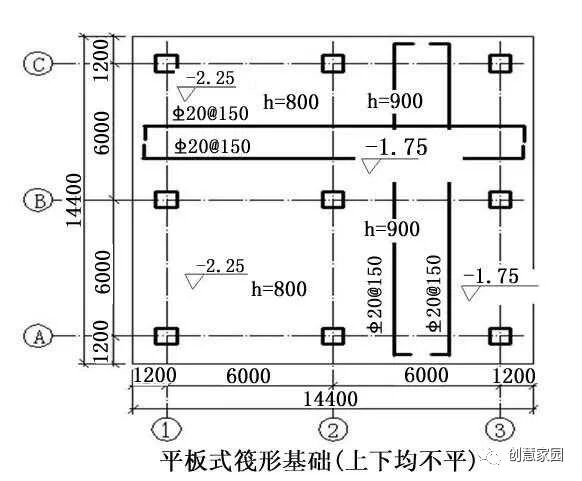

7.上下均不平
图25
图26
平板式筏形基础要计算的钢筋量
1).底部通长筋(x方向、y方向)长度和根数;
2).顶部通长筋(x方向、y方向)长度和根数;
3).非贯通纵筋(1号钢筋、2号钢筋)长度和根数。
4). 顶部通长筋
x方向钢筋(2轴线以左)长度=2轴线以左外边线长度-柱宽1/2-保护层+弯折长度+La=(1200+6000-500/2)-20+12*20+ 34*20=7850mm;
x方向钢筋(2轴线以右)长度=2轴线以右标注长+柱宽1/2-保护层+高差-保护层+弯折长度+La=(1200+6000+500/2)-20+500-20+12*20+ 34*20=8830mm;
5). 底部通长筋
x方向钢筋(2轴线以左)长度=2轴线以左外边线长度-保护层+弯折长度-保护层+高差*1.414+锚固长度La
=(1200+6000+500/2)-40+12*20-40+400*1.414+ 34*20
=7450-40+240-40+566+680=8856mm;
x方向钢筋(2轴线以右)长度=2轴线以左外边线长度-保护层+弯折长度+保护层-高差+锚固长度La
=(1200+6000-500/2)-40+12*20+40-400+ 34*20
=6950-40+240+40-400+680=7470mm。
