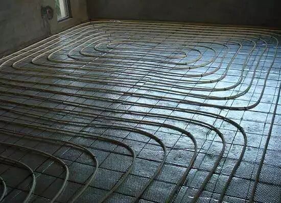

1、PERT管保留了PPR管的优点,但是没有发生交联,管材仍然可以通过热熔连接,接头可靠,不易发生渗漏,柔韧性和耐低温性能也较好,耐高温只有70度,是PEX系列的管材的一般,爆破能力是40KG,PEX的是60KG,pert管材的柔韧性没有PEX的好,运输施工中不注意很容易造成管子外伤,给将来地暖使用造成隐患,PERT管道的耐腐蚀、抗蠕变、导热系数的能力一般,没有PEX管材的好。
2、PB材料性能优异,有“塑料黄金”的美誉。PB管重量轻,耐压、耐冲击、耐低温、高温性能好,可在95℃下长期使用,最高使用温度达110℃,柔韧性更是是几种常用地暖管中最好的,使用热熔连接,接头可靠,但是由于原料原因价格较高。是所有管道里面最贵的。
3、进口PEX管包括PEXa和PEXc两类,低温韧性好,比PPR更耐高温,抗应力开裂性好,耐高温达到110度以上,是所有塑料地暖管道里面最好的,PEX地暖管材五毒无味 卫生、不腐蚀、不滋生细菌、内壁光滑、不阻碍水流。PEX-A管道是最成熟的地暖管材,技术和产品质量上是最好的;PEX管道抗蠕变、耐老化、寿命50年以上,同建筑物寿命;导热系数高达0.45 /m.k,是塑料管里面导热系数最好的。
4、交联聚乙烯铝塑复合管(XPAP)中间的铝层具有阻氧功能,也能一定程度上提高管材的耐内、外压性能,施工时弯曲后能保持形状,但弯曲半径比较大,在安装时或受到瞬间高温时,可能会发生脱层,而且价格也较高。是一种比PEX-A管道还好的地暖管材。
5、PPR管价格低,耐高温性能好,可焊接,但管壁较厚,在地暖施工时弯曲困难,回弹力较大,而且导热性较差。
品质好的地暖管材表面比较光滑不凹凸、气泡、明显的色差跟 杂质,而且地暖管材上都表明地暖管材的型号、规格跟 品牌。好的地暖管材上面的印字比较清楚而且不易脱落。用手去感到管材是否有沟棱,品质好的管材摸起来感到细腻、光滑,软硬程度适中。
比较地暖管材的柔韧度跟 壁厚,个别地暖管材的壁厚都标注为2.0,有些地暖管材标注的是2.0的壁厚,可实际上壁厚却达不到,然而品质好的地暖管材的壁厚是能达到请求的,并且与标注同一。当你单照管材无奈辨别的时候你可能用两种管材进行对比,看哪一个管材的壁厚些。
以上就是为您介绍的地暖管的种类,而且通过以上的内容我们可以,PEX系列的管材(PEX-A、PEX-C) 和PB管从综合性能方面来讲是这5种地暖管中比较好的,而PEX-A管从各方面的性能来说更加适用于高档建筑。所以朋友们在选择地暖管时,除了从性价比、质量等方面考虑外,地暖管的阻氧性能也是一个重要的参考标准。
