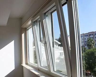

所谓内开内倒窗,
就是既可以跟普通的内平开窗一样,
向室内平开,同时也可以内倒,
即窗下部分位置不动,而上部向室内倾斜。
有过欧洲生活或者旅行经验的朋友们都知道,内开内倒窗在欧洲完全是“标准配置”,绝大多数的住宅项目都是采用内开内倒窗。然后在国内推广内开内倒窗的这些年里,我们发现有太多人对于内开内倒窗很不了解,除了非建筑类专业人士外,甚至还有很多开发商、设计师都完全不了解内开内倒窗,或者虽然知道内开内倒窗,但是对这种窗形式完全不理解,经常问我们一些“内开内倒窗是不是很占用室内空间,是不是很影响装窗帘?”等诸如此类的问题。
因此,作为行业先进理念的传播者,我们平台认为还是有必要专门发布文章,并结合在住宅居家内开内倒窗的使用,为大家阐明内开内倒窗的优点,以及澄清一些认识上的误区。
大家都知道,窗户最主要的两个功能分别是——采光及通风。
对于采光的需求,不论窗户是内开状态、内倒状态,还是关闭状态,光线都可以畅通无阻地通过玻璃进入室内,所以对于采光这个功能性需求来说,内开内倒窗完全满足要求。
而对于通风的要求,内开内倒窗的内倒功能,充分体现出其它窗型无法比拟的优势:
1.优化通风性能
窗户内倒的时候,室内不但可以自然通风,而且最关键的是空气从窗户上、侧面进入房间,不会直接地吹到人的身体,尤其在室内外温差较大的时候,可以大大减少人因直接吹风而受风寒感冒的风险。尤其是高层公寓或者空旷的别墅小区,春秋天风很大,而窗内倒状态完全使得室内外空气的交换顺畅、舒适而柔和。
2.提升安全性
窗户内倒的时候,窗户处于开启通风状态,同时相比外平开或内平开窗来说,又非常的安全,具备防盗性能,道理很简单——小偷甚至可以把手伸入窗内,但是无法开启窗,更无法进入室内!因此,用户完全可以在离开家的时候,将窗户设为内倒状态,既保证持续通风,又可以不用担心梁上君子的光顾。
3.防尘防雨性
窗户内倒的时候,进入房间的气流首先会面对玻璃的阻挡,空气中较重的灰尘粒子,不太会“急转弯”,自然就被阻挡在室外了。而下雨天,由于雨水是从上往下落的,即使由于风向的原因向房间内偏移,也会因为内倒窗户的玻璃阻隔而被挡在窗户之外。所以业主不在家的时候,也不用再担心不期而遇的雨水损坏家具、地板等。
4.易于清洁性
住在二楼以上,用外开窗的用户一定都有如下的痛苦体验:窗户基本上没有办法清洁,原因很简单,它是往外开的嘛,就算你胳膊足够长足够柔韧能伸到窗外面,但是很不巧你住在28楼,将大半个身子探出窗外擦窗户是不是太危险了?而内开内倒窗就完全没有这个烦恼了,只要将窗户完全向内打开,轻松打理,小菜一碟!
综上所述,我们可以得出一个很简单的结论:对于内开内倒窗而言,99%以上的时间里,只会保持两种状态:关闭状态或者内倒状态。而这1%的完全内平开的状态,也只有两种可能:短时间的强化通风需要,以及擦窗户的需要。
有机会去欧洲,您不妨注意一下那些别墅也好、公寓也好,或现代、或古典的住宅的窗户,你会发现,正如上面说到的一样,那些大气、简洁而明亮的窗户,99%都处于两种状态:关闭或者内倒。
请留意建筑的窗户,开启的都处于内倒状态
由于现代简约设计风格的普及化,越来越多的窗户设计倾向于更大、更简洁,确实,如果这些窗户平时都是内平开着,房间内空间可能有30%以上都会被占用,然后,在了解了以上关于内开内倒窗的使用常识后,您知道了,窗户只有1%的时间里会完全内开,而且这1%的机会大半可能用于擦窗户,那么您还有什么理由担心内开内倒窗会占用室内空间呢?
此外,对于很多人担心的内开内倒窗无法装窗帘的问题,回答也很简单:由于窗内倒状态下,窗扇上部距离窗框仅仅有十几公分的间隙,一方面窗户往往是装在墙上的洞口里,另一方面窗帘轨道距离墙体还有几公分甚至十几公分的距离,所以窗的内倒状态下是完全不影响窗帘的使用的。同时,窗的内倒实际上还避免了窗内平开时与橱柜、水龙头、衣柜、家具等“打架”的可能性。
