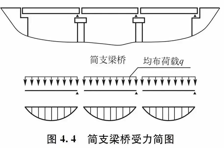

简支梁桥
构造简单:最易设计为各种标准跨径的装配式结构;
受力简单:梁中只有正弯矩,适用T形截面,体系温度变化、混凝土收缩徐变、张拉预应力等均不会在梁中产生附加内力;
静定结构:结构内力不受地基变形的影响,对基础要求低
施工方便:工序少,架设方便,在多孔简支梁桥中,由于各跨构造和尺寸划一,因此可简化施工管理工作,降低施工费用
受力特点:相邻桥孔各自单独受力
受力特点:相邻桥孔各自单独受力

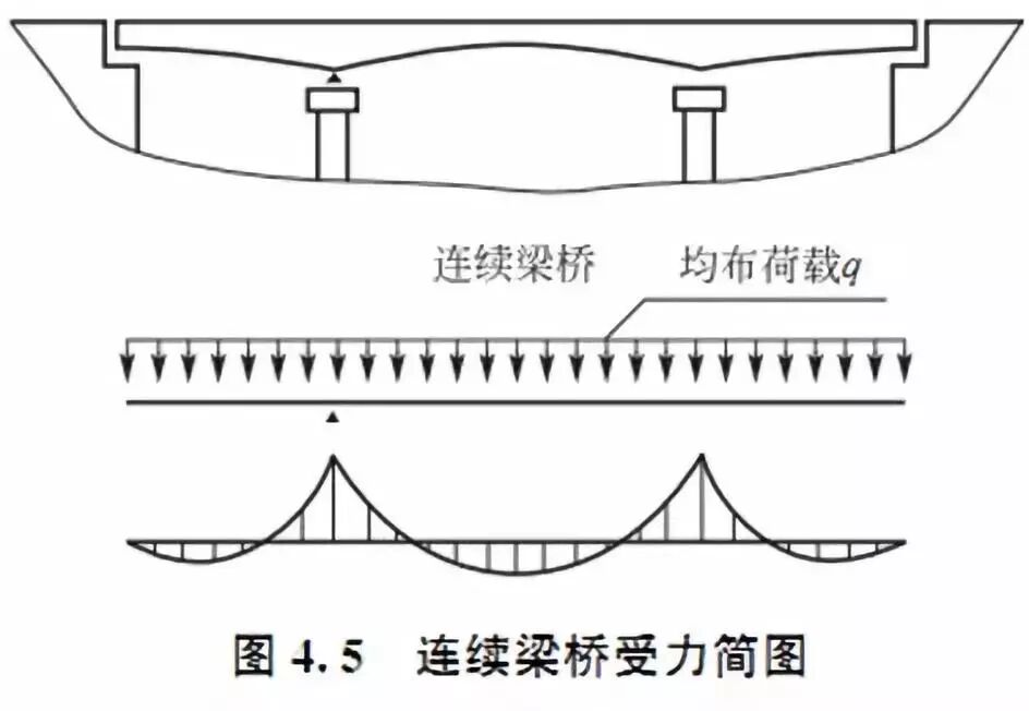

连续梁桥
超静定结构:基础不均匀沉降造成附加应力产生,对基础要求高
受力:节点负弯矩的产生,减小跨中正弯矩,减少跨中建筑高度
结构:刚度大,变形小,动力性能号,挠度小
适用:地基较好的桥址上

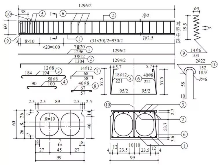

2、装配式简支板桥构造
实心板桥
特点:形状简单、施工方便、建筑高度小、施工质量易于保证。
尺寸:跨径通常<8m,标准图的跨径为1.5m,2.0m,3.0m,4.0m,5.0m, 6.0m,8.0m,板高为0.16-3.0m。

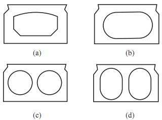

空心板桥
特点:质量轻、运输安装方便、而建筑高度又较同跨径的T梁小
尺寸:跨径通常6-13m,板厚为40-80cm;预应力跨径8-20m,板厚40-70cm。

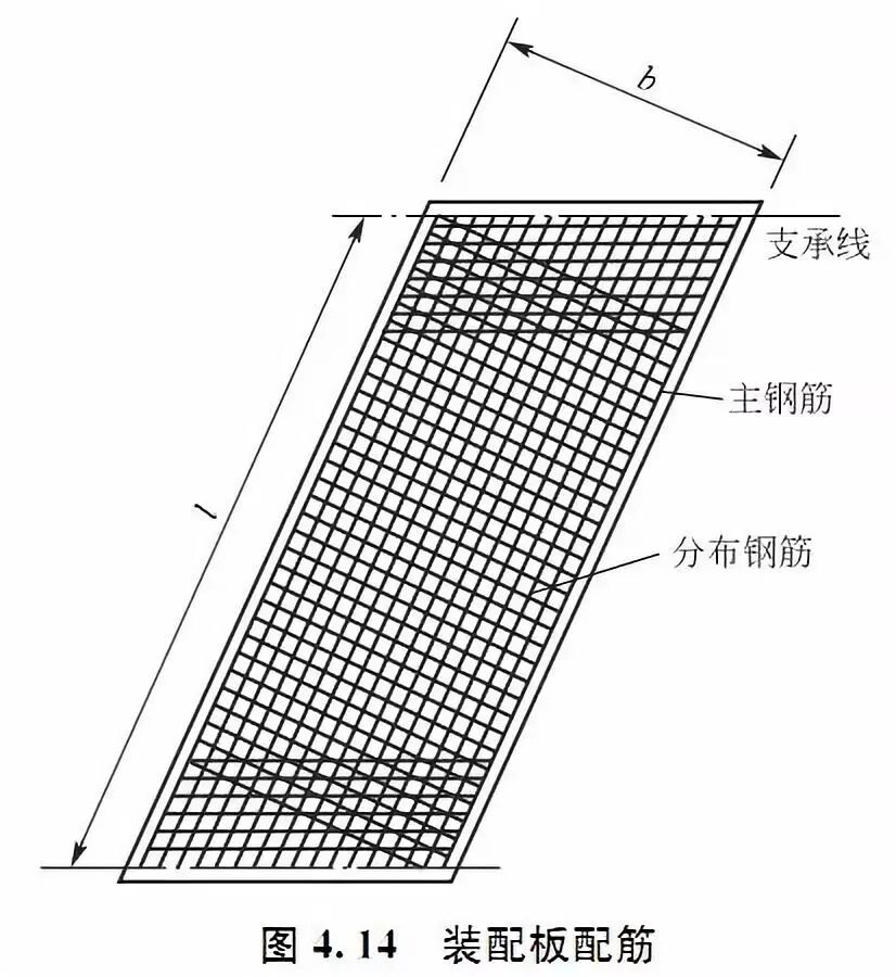

2)装配式斜交板桥
主钢筋沿斜跨径方向配置,分布钢筋在钝角角点之间的范围内与主钢筋垂直,在靠近支承边附近,其布置方向则与支承边平行。
装配式钢筋混凝土斜板上部构造标准图中,斜跨跨径为3m、4m、5m、6m。斜交角分 25°、30°、35°、40°、45°、50°、55°、60°等,预制板在垂直于行车方向的板宽为99cm,板厚20-48cm。
钢筋布置方式
第一种方案:当斜交角为25-35° 时,主钢筋沿斜跨方向布置,分布钢筋按平行于支承边方向布置。
第二种方案:钢筋布置同前页方案。

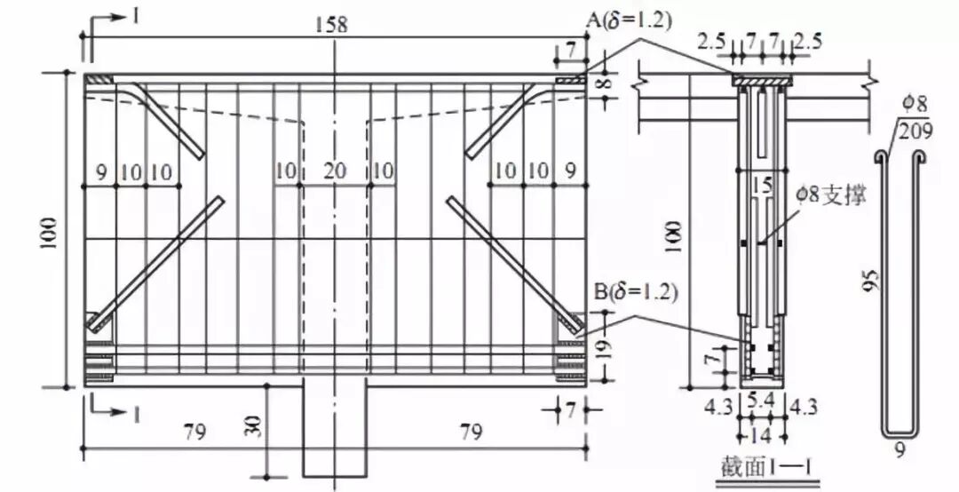

横隔梁
横隔梁的箍筋是抗剪的,在横隔梁顶部翼板内和靠近下部边缘的两侧均埋有焊接钢板A和B,焊接钢板则与横隔梁的受力钢筋焊接在一起做成安装骨架,当T梁安装就位后,即在横隔梁的预埋钢板上再加焊接钢板使连成整体。
横向联结
钢板式连接
上缘接头钢板设在T梁翼板上,下缘接头钢板设在横梁梁肋的两侧,焊接钢板预先与横隔梁的受力钢筋焊接在一起做成安装骨架,当T梁安装就位后,即可在横隔梁的预埋钢板上再加焊接钢盖板使连成整体。
扣环式接头
横隔梁在预制时在接缝处伸出钢筋扣环A,在相邻构件的扣环两侧再安装上腰圆形的接头扣环B,在形成的圆环内插入短分布筋后就现浇混凝土封闭接缝,接缝宽度为0.2-0.5m。
