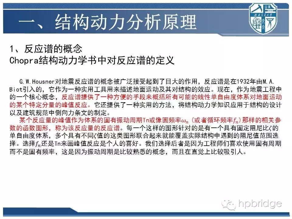

     对于特定地震波如著名的EI波(图a)其对应的反应谱曲线为将各不同周期的单自由度体系在同一阻尼比下求解得到的峰值响应连线而成。如上图(b)所示,当阻尼比为2%时,Tn=0.5s时位移响应最大值为2.67inch,ζn=2%、Tn=1s时位移响应值为5.97inch,ζn=2%、Tn=2s时位移响应值为7.47inch.故在位移反应谱曲线上(图c),横坐标为0.5s,1s,2s 对应的纵坐标值为2.67、5.97、7.47inch。

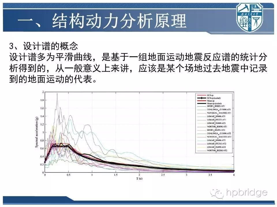

      一般来说,我们在进行抗震分析时所用的各种场地的地震设计谱,是地震局等研究机构根据世界范围内同类场地上发生过的地震记录,计算多条地震激励的响应谱,通过类似对各地震波响应谱值求平均这样的方式得到(当然确定场地设计谱是一个很复杂的过程,需要做地震危险性概率分析等工作,绝不是简单求平均,这里只是简单说明下生成过程)。

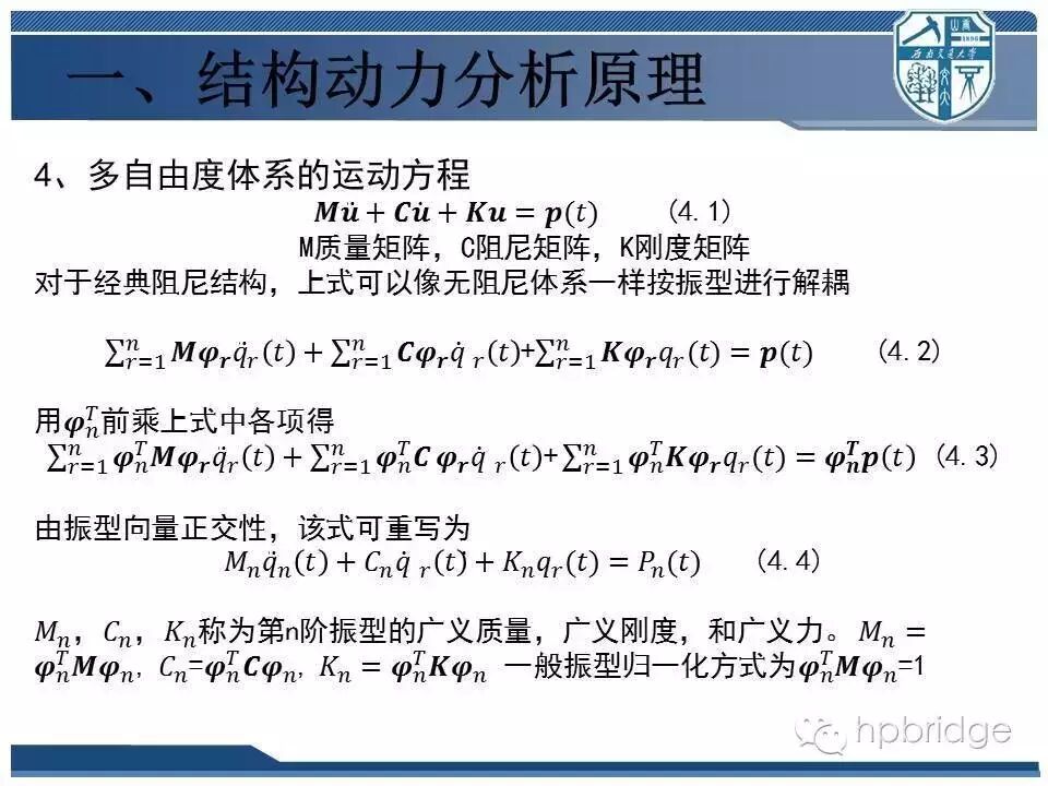

       对于单自由度体系,根据设防标准对应的场地反应谱曲线,我们可以直接查到在某一特定周期和特定阻尼比的结构在设防地震下其可能出现的地震位移、速度、和位移响应峰值,近而直接计算出结构内力。但实际结构复杂多变,常常并不能等效为单自由度结构。对于多自由体系,其运动方程如下:
      以上公式推导,看不懂也没关系,只是为了说明,对于一个具有n个自由度(n个振型)的经典阻尼多自由度体系,其运动方程可等效为求解n个互不耦联的微分方程。观察公式4.4和图1公式,可以看出,这n个方程可看作是n个质量为广义质量Mn,阻尼为广义阻尼Cn、刚度为广义刚度的单自由度体系在激励Pn下的响应。

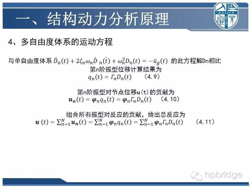

由式(4.9)和式2,我们易得式(4.8)的响应结果,各振型中各质点的响应值通过式4.10计算。将n个方程计算出来的各节点响应值叠加,即可计算得总反应(式4.11)
以上即为多自由度经典阻尼结构动力计算的振型分解计算法。看不懂没关系,只要知道多自由经典阻尼体系弹性动力响应是可以等效为n个振型对应的单自由度体系的响应叠加就好了。

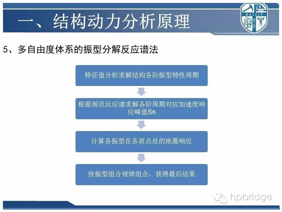

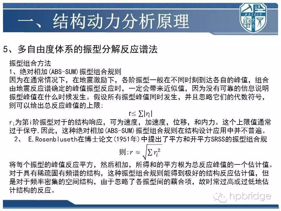

以下,将对自由度体系的反应谱法进行说明

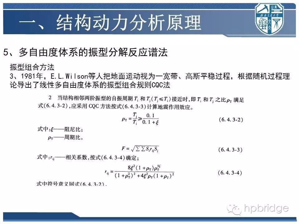

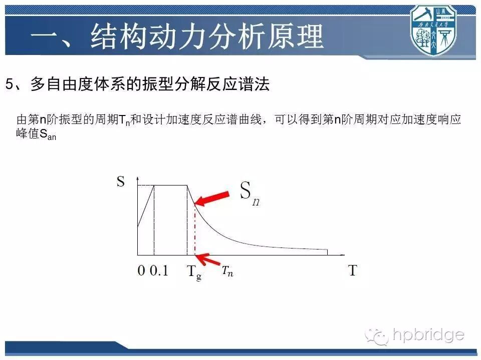

    通过查阅场地设计谱曲线,由上图公式可以直接计算出各阶振型各节点在设防地震下的响应峰值,但因为因为在通常情况的地震激励下,各阶振型一般在不同时刻到达各自的峰值,故研究者们基于随机振动等理论发展了多种振型组合方法来确定多自由度体系各自由度处的响应峰值。
   以上是为了说明为何多自由度体系的各阶振型反应谱计算结果要通过振型组合方法组合,以及常用振型组合方法有SRSS,和CQC。一般对于复杂桥梁考虑振型耦合效应,应选择CQC方法。
