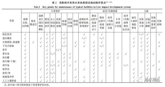

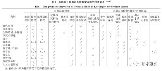

源头径流控制系统的技术措施主要以地块内分散、小型的低影响开发(Low Impact Development,LID)雨水设施为主。设施的性能直接与维护管理水平有关,各单项设施的维护管理总体上包括检查与维护两部分,检查又分为日常巡视检查和定期巡视检查,具体涵盖设施渗透性能、水土侵蚀、垃圾堵塞、淤泥沉积、排空时间、植被状态、警示标识等多个方面,维护主要包括日常维修、雨季/汛期维修以及大修,维护标准可依据设施多年运行效果积累的经验以及小试实验或场地监测数据确定。表1和表2分别列举了典型低影响开发雨水设施的检查与维护要点。

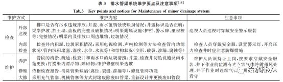

近五年,我国排水管道的建设长度以年均6.9%的速度增长,但管道破损、堵塞、污泥淤积等问题也日益凸显。李海燕等对北京某综合功能区进行管网淤积调研,发现近80%的管道存在不同程度的沉积现象。另有研究表明,当沉积物深度占管道直径比达5%时,管道排放能力最高可降低约23%。由此可见,管道淤积对于其排水能力的影响较大,而维护管理工作的不到位是导致管道淤积等问题的重要原因。因此,在老城区内涝积水点整治等相关工作中,应首先检查评估现状管网的主要问题,通过对重点管段的疏通以及修损补漏,可一定程度提升区域现状管网的排水能力。例如,福州大学城排水管网进行专项疏浚、修补、堵漏工作后,排放能力提升约1.2倍。此外,由于管渠的维护通常属于有限空间作业,维护人员在维护过程中须配备相应安全防护措施。排水管渠系统的维护要点及其注意事项见表3。

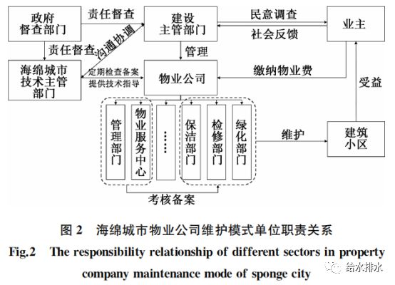

物业公司维护模式主要针对海绵城市建筑小区类建设项目。由建设主管部门负责管理物业公司,公司各部门进行维护职责划分并形成内部考核机制。由于小区内LID设施的维护工作不同于传统排水设施,维护作业人员应接受专业技术培训与考核,合格后方可上岗,并建立相应的监管机制。业主缴纳的部分物业费可作为雨水设施的专项维护资金。建设主管部门结合民意调查等手段考核物业公司的维护管理水平,并及时与政府中海绵城市建设的技术主管部门沟通协调。海绵城市技术主管部门负责定期检查各物业公司的运维效果,提供技术指导。政府督查部门对海绵城市技术主管部门与建设主管部门进行责任督查,保证管理与指导责任的落实,具体模式及工作流程如图2所示。

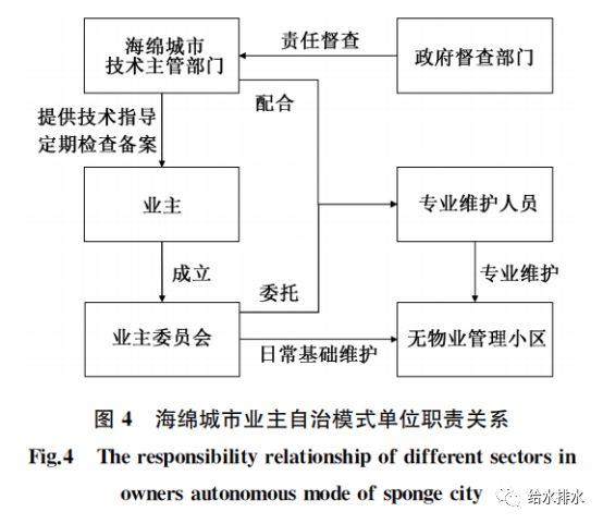

业主自治模式主要针对海绵城市建设中无物业管理小区的改造项目,鼓励业主自行成立业主委员会,自筹资金负责小区内雨水设施的维护管理工作,如日常的设施垃圾清理、植被修剪等。同时坚持“公众自治”与“政府指导”同步的原则,海绵城市技术主管部门负责定期对业主进行技术指导及培训,对于超出业主自身维护能力范围的问题,如管网的清掏与修复,技术主管部门负责配合业主委员会委托专业维护人员进行维护工作,同时政府督查部门负责对主管部门进行督查,规范其履行政府职能,使维护管理工作实现从依靠政府维持到“自治共管”的转变,如图4所示。

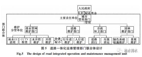

成立部门联合体有利于加强分管部门之间的沟通联系,提高维护效率;同时分管单位间相互监督,相互制约,配合绩效考评的方式分配维护资金,避免了权利失衡,主要负责单位可向违反维护要求的个人及单位(如向雨水口倾倒污水)行使行政处罚权利,以此保障城市雨水系统的健康发展。以道路项目的维护管理为例,在不打破原有管理体制的情况下,可建立以城市管理部门为责任单位,排水管网维护部门,道路维护部门,市政环卫部门,园林维护部门等多部门合作的部门联合体,详见图5。
