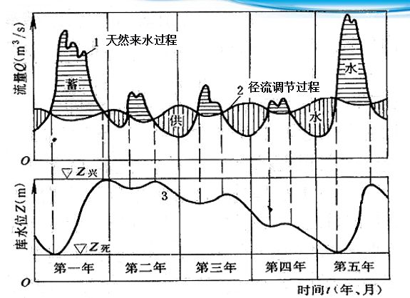

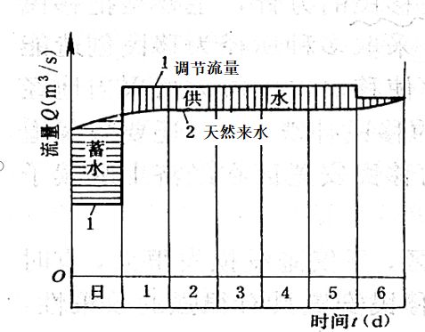

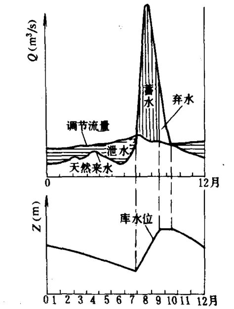

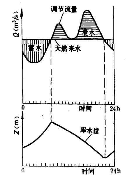

按调节周期,即水库从开始蓄水到泄空到死水位循环的时间来分,可分为无调节、日调节、周调节、年(季)调节和多年调节。
日调节
周调节
年调节
多年调节
完全年调节:将年内多余水量按用水要求重新分配而不发生弃水的径流调节。
不完全年调节:仅能存蓄丰水期部分多余水量的径流调节。
通常用库容系数β反映水库兴利调节能力。β=8%~30%时,一般可进行年调节。当天然径流年内分配较均匀时,β=2%~8%,即可进行年调节。β>30%,即可进行多年调节。年调节水库一般可同时进行周调节和日调节。?

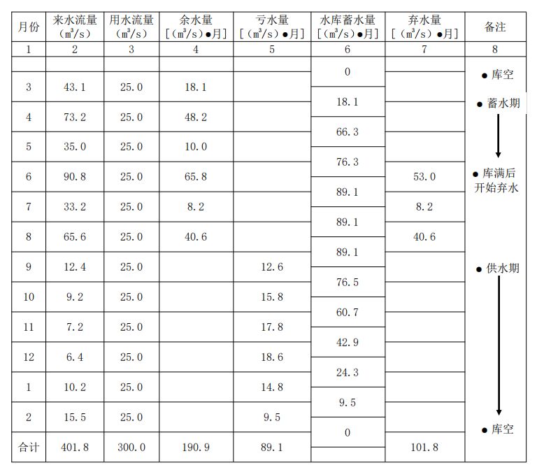

一般来说,径流调节计算的任务,在已知天然来水的条件下,不外两类。一类是根据用水部门要求的调节流量决定水库所需有效库容。第二类是已知水库的有效库容,要求解可提供的调节流量。
在已知来水条件下,一般可用列表法、差积曲线图解法或简化水量平衡方程式这三种方法解上述两类问题。
其中列表调节计算是最通用的方法。?
讲解

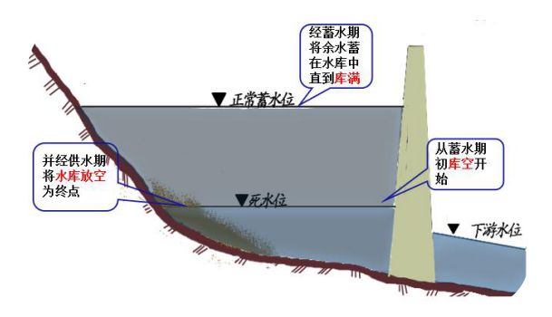

水库3月初库空开始蓄水,到6月上旬水库蓄满,6月中下旬及7、8两月来水超过用水,有弃水,而水库仍保持满库状态。9月开始进入供水期,蓄水量下降,直至2月底水库放空,完成一次循环。本例子中一年只有一个余水期和一个亏水期,称为一次运用。总余水量190.9(m3/s)·月,总亏水量89.1(m3/s)·月,余水期的余水量没有必要全部蓄在水库中,蓄水多少取决亏水期所缺水量。为了保证全年各月25.0m3/s的用水流量,水库在亏水期必需补充放水89.1(m3/s)·月,即可知该数据为该年所需库容。?
