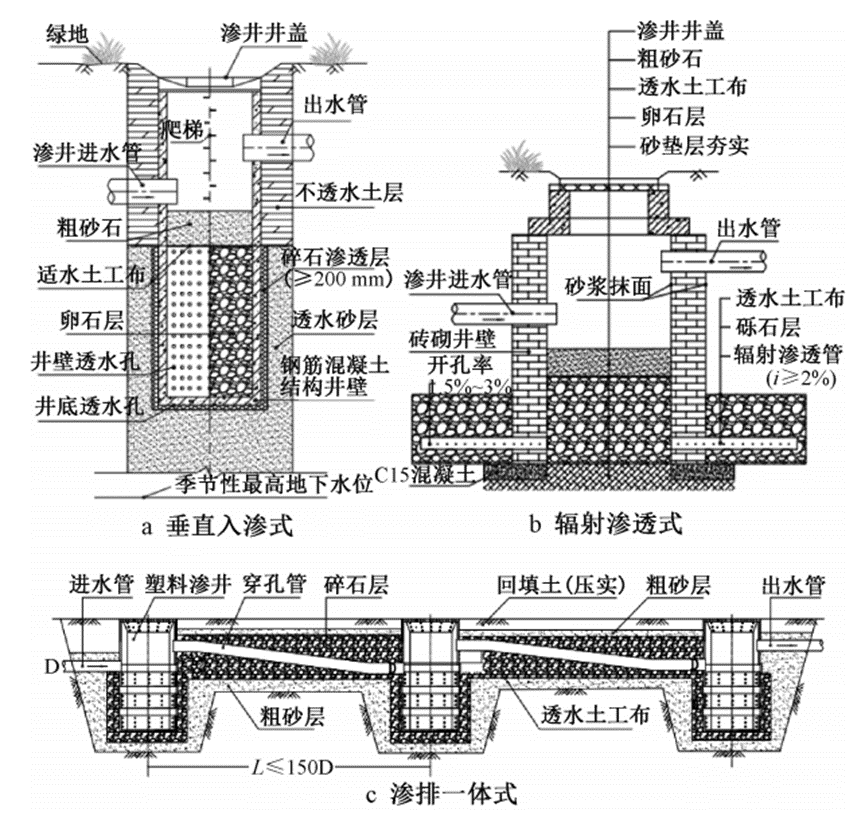

图1 雨水渗井典型结构与渗流方式

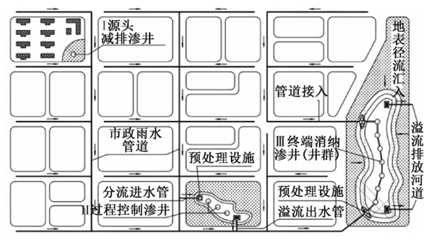

工程设计中,雨水渗井径流调控作用会因其所处排水防涝体系位置的不同而异。笔者从海绵城市“源头减排-过程控制-系统治理”三段式雨水系统构建角度出发,将雨水渗井划分为:源头减排渗井、过程控制渗井和终端消纳渗井(见图2)。源头减排渗井适用于小区、广场等产汇流源头地块下垫面径流削减;过程控制渗井主要用于排水区市政雨水管网转输流量的中途削峰,减轻下游管网排水压力;终端消纳渗井则用于排水系统末端雨水集中削减。

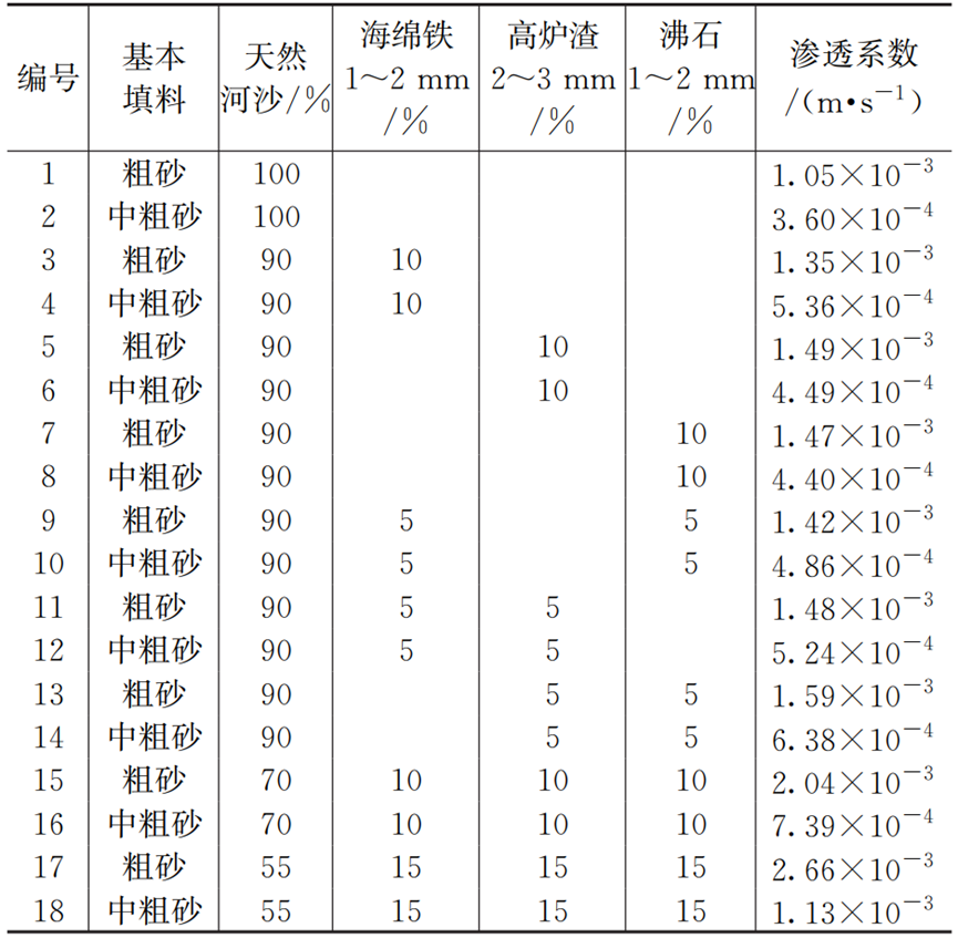

式(4)中,K应以现场注水试验确定。勘察时,实测渗井底部及周边土壤渗透速率应≥5×10-6m/s,宜在6×10-5~6×10-4m/s(中粗砂渗透系数区),不宜超过1×10-3m/s(无足够停留时间净化)。对于地下水以上可渗透成层土(饱和含水),其等效渗透系数可按式(5)计算:

根据上述计算初步确定雨水渗井内径及深度,井壁结构与材质应考虑拟建场地地质,经结构演算确定。一般情况下,源头减排渗井多采用垂直入渗或辐射渗透式,过程控制与终端消纳渗井采用渗排一体或垂直入渗式。辐射渗透式渗井多采用砖砌,渗排一体式渗井多采用塑料成品井,垂直入渗式渗井可采用砖砌、钢筋混凝土、钢波纹管或玻璃钢管等形式。砖砌式渗井要求地基承载力稳定、不易沉降,结构抗剪性能可承受侧壁土压(无配筋砖砌体结构抗侧壁土压力弱,工程实践中,井体上部易扰动土层可结合放坡,设计成倒梯台“”结构),井壁厚度≥240 mm,结构深度宜≤6 m,不适用于软土、高地下水位等地区。砖砌辐射渗井(见图2b)辐射渗透管敷设坡度宜≥2%,扇形布置,4~8根/层,管长根据排水量确定,管径宜≥150 mm,开孔孔径宜为8~12 mm,采用PE、PVC-U等塑料管材时,开孔率宜为1.5%~3%。渗透管外围可填充1.5~2倍管径厚度的砾/碎石层(粒径>开孔孔径),并用透水土工布包裹。
钢筋混凝土渗井抗压强度高、抗浮性强、耐久性好、自重大,深度适用广(几米至几十米),井径、井壁厚度应满足下沉深度、强度、刚度及稳定性(抗滑、抗浮、抗倾)要求,符合《水工混凝土结构设计规范》(SL 191)规定。团队运用ABAQUS软件,模拟不同工况下(不同井径、壁厚、埋深、开孔率)应力场,推求结构最大拉力值,依据《混凝土结构设计规范》(GB 50010)配筋计算,获取保证钢筋混凝土渗井安全的参数值。钢筋混凝土垂直渗井(见图2a)井底与井壁开孔区宜填充碎石渗透层,渗透层高度与开孔区高度一致,外包透水土工布或整体设为级配反滤结构。
塑料渗井多采用PE或PP成品井,自重轻,占地小,抗浮性弱,井径一般≤1.5m,结构深度≤7m,井壁采用实壁或带肋结构,壁厚、材料性能应符合《市政排水用塑料检查井》(CJ/T 326)规定,开孔后井筒环刚度应满足抗侧壁土压要求。渗排一体式塑料渗井(图2c)井内应设0.3m沉沙室,井间距≤150倍渗管管径,渗管管径、敷设坡度(宜1%~2%)应满足雨水排放流量要求。

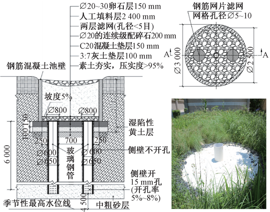

此外,实践还应考虑场地空间、工期(砖砌式、现浇钢筋混凝土式>预制钢筋混凝土式、钢波纹管式>塑料式)、造价(钢筋混凝土式>砖砌式>钢波纹管式>塑料式)、使用寿命等因素,综合比选后确定结构方案。团队在上述结构基础上,集成相关技术优点,提出一种组合式雨水渗井结构(见图4)。
该结构由上端滤料池(集中净化区)与下部泄水管组合而成。滤料池设计采用钢筋混凝土或钢波纹管,池底向泄水管方向找坡;泄水管根据泄水量要求布设单根或多根,采用玻璃钢管、钢波纹管等套接下沉。泄水管壁厚满足抗侧向土压要求,穿越渗透不良土层或湿陷性黄土层时,侧壁不开孔,贯入砂层部分开孔。该结构采用“小深度,同管径;大深度,分段变换管径(上大下小)”的结构力学稳态设计,有利于不同埋深、材质渗井性能互补发挥,减少结构耗材及开挖成本,节省投资。净化与渗排分体式设计也便于后期堵塞、污染后集中维护,降低运维成本。目前已在西咸新区多个海绵型建筑小区推广应用。
图4 组合式雨水渗井结构

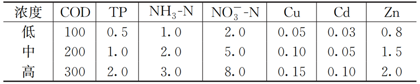

径流污染削减效果还与填料类型、粒径及渗透速率有关。传统速渗为主的雨水渗井,填料多采用粗粒径、单一组分砾石或建筑骨料。汇水区存在污染、地下水保护严格时,笔者建议采用中粗砂填料或改良填料(基本填料+改良剂)。基本填料宜以中砂(0.35~0.50mm)、粗砂(0.50~2mm)为主,改良剂选用强吸附性材料,根据渗井进水污染特征确定。团队通过分析海绵铁、高炉渣、沸石等改良剂特性,采用混合填料滤柱试验,比较不同进水流量(0.5a、1a、2a 重现期,历时90min,汇流比1∶150)、不同进水污染浓度(见表1)等9种工况下,基本填料与改良剂掺混比例(见表2)、改良剂类型对渗井渗透性能及净污效果的影响。
表1 雨水渗井进水污染物配水浓度
表2 雨水渗井填料配比(体积比)方案

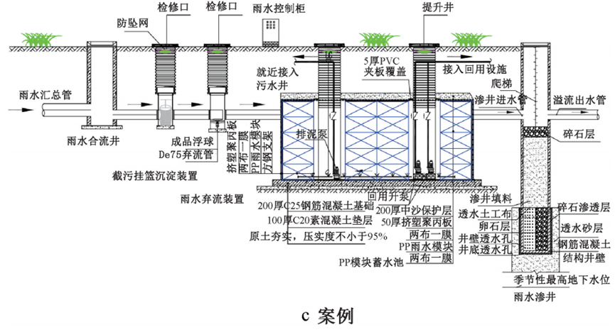

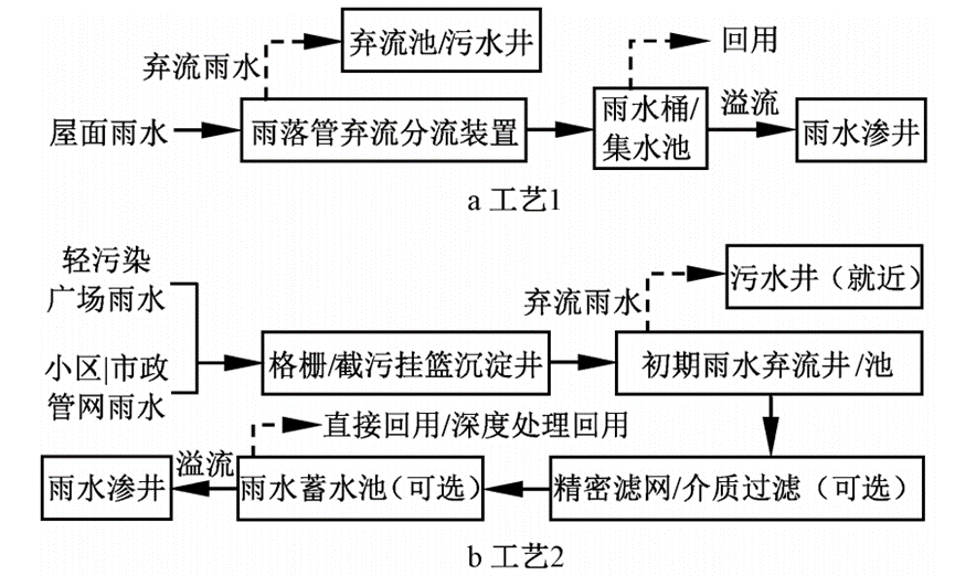

上述试验为评价不同配比填料净污效能,采用了较高配水浓度(较长雨前干燥期才出现的负荷)。实践中,径流污染较重时,不宜由渗井承担全部污染削减,而是通过前端预处理设施控制进水水质,降低填料堵塞污染频率及运维成本。
雨水渗井预处理工艺可分为灰色和绿色两类。城市径流可生化性差,一般不适合生化法处理。传统灰色工艺主要采取拦污沉淀、弃流、过滤等单一或组合方式,根据进水水量水质、处理目的及场地空间确定(见图6)。拦污一般采用格栅、截污挂篮等设施,拦截树叶、垃圾,沉淀泥沙。弃流主要采用容积法、水流切换法等对存在初期冲刷、污染负荷较高的早期径流予以弃除,常用雨落管弃流、液位式/雨量式自控弃流设施,弃流量根据汇水面实测COD、SS等污染物浓度确定,无资料时,屋面、地面分别采用2~3 mm、3~5 mm厚度弃流。成品弃流设施规格、构造及自控等技术参数根据处理量、维护要求与厂家共同确认。经拦污、弃流处理后,可结合雨水回用设置过滤设施进一步降低污染负荷,常见有精密滤网过滤或简易介质过滤。在此,需特别强调的是雨水渗井本身也是处理设施,应权衡其建设使用与预处理设施投入关系,不宜照搬传统混凝沉淀、滤池过滤、膜滤等工艺,增加建设运维成本同时,也因过度处理失去渗井建设意义。实践中,应结合汇水区污染特征、填料净化能力、出水水质及地下水环境容量,设定渗井进水水质控制目标,由预处理设施分担汇水区与渗井进水端污染负荷差值,以此确定预处理工艺及设施规模。
图6 雨水渗井系统灰色预处理工艺及案例

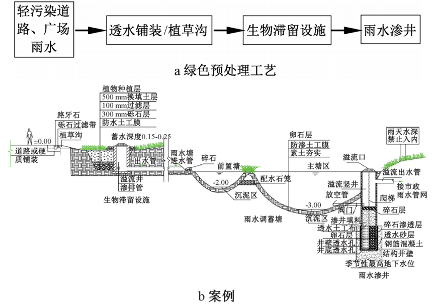

绿色预处理工艺指利用自然沉淀、土壤渗滤吸附、植物净化等作用处理的工艺(见图7),如绿化屋顶、植草沟、生物滞留设施等绿色雨水设施及其组合,方法简单,投资少,但处理效果存在波动。
图7 雨水渗井系统绿色预处理工艺及案例
设计时,根据渗井汇水区下垫面性质、竖向,结合子汇水区划分,合理布置绿色雨水设施,综合测算绿色雨水设施系统对汇水区径流污染削减程度。根据渗井进水水质控制目标,结合汇水区基底径流污染特征,优化确定绿色雨水预处理设施规模。
实践中也可采取初期弃流/沉淀+生物滞留等灰-绿设施结合方式实现系统预处理目标。须强调的是,预处理并非万能,医院、垃圾场站等传染性疾病、严重化学污染场所不得设置雨水渗井。
