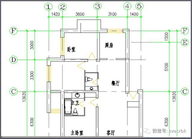

房间面积计算
根据房间开间、进深确定房间面积,图中卧室面积为:3.6m*3.0m=10.8㎡。

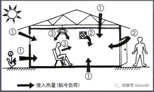

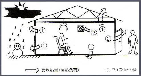

详细计算时需要考虑的因素:
冷房过程
暖房过程

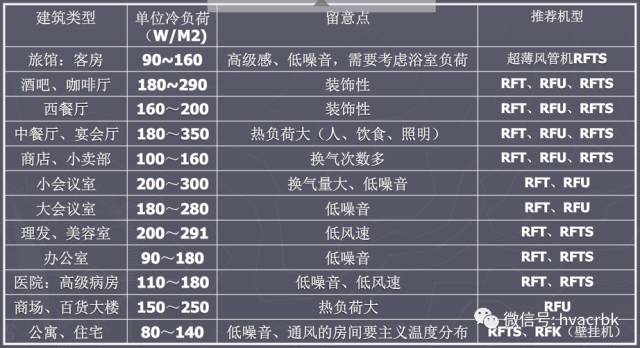

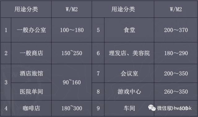

工程上一般选用简易估算的方式进行负荷计算:
热负荷(W)=单位热负荷 x 房间地面面积 x 修正系数
单位热负荷:一般根据当地气候条件经验选取。
房间地面面积:房间内地面的有效面积(即空调面积)
修正系数:根据当地气候条件、房间层高朝向、系统管长、内外机高差
例前面图中卧室:Q=120W/m2×10.8m×1.0=1296W。
(1)本公式的目的是从实用的角度计算制冷与制热的最大负荷;
(2)对于办公室、居住小区、单户住宅,可通过上式算出较精确的最大负荷;
(3)对于其他建筑,为了安全起见,应使计算出来的值留有一定的预留容量;

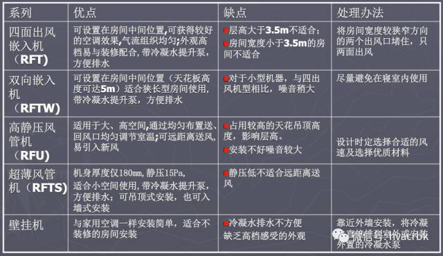

室内机的机型选择
选定机型时,需将前面计算出来的房间负荷与厂家空调样本对应选出 相应型号的室内机功率;具体选择什么形式的室内机就要根据甲方要求、装修情况、房间结 构、层高等确定,下表给出一般机型选择的要点:
内机机型选择时的留意点:

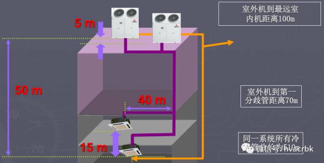

在满足KX空调系统内外机管长、第一分歧管前后管长、高差及室外机的容量范围等方面要求时,将相临近的所有室内机制冷量加和,计算出总的制冷量后,与厂家的样本对应查出合适的室外机型号,室内、外机能力配比可在50%~130%之间。
某工程中设计的室内机中RFT56KX 共4台,RFTS36KX共2台,RFU90KX共3台。
则室内机合计容量:56×4+36×2+90×3=566  即56.6KW。对应的室外机:20HP ;RFC560KX;内外机配比为56.6÷56.0=1.01。
分析:室内外机制冷量基本达到1:1,这样的配置适合所有室内机同时开机的场合。对应室外机也可选择:18HP;RFC504KX;内外机配比为:56.6÷50.4=1.12。
分析:室内外机制冷量达到1.12:1,这样的配置适合室内机中有1台不经常开启的场合。如果考虑降低成本,则对应室外机也可选择:16HP;RFC479KX 。内外机配比为:56.6÷47.9=1.18
分析:室内外机制冷量达到1.18:1,这样的配置适合室内机中有多台室内机不经常开机的场合。可以看出对于同一容量的室内机群,可以配置不同容量的室外机。配置的原则就看同一系统室内机的同时开机的频率。

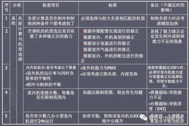

配置室内外机系统时需注意的要点:
空调负荷计算及机型选择的注意事项:

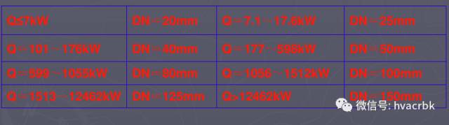

冷凝水管的计算
通常,可以根据机组的冷负荷Q(kW)按下列数据近似选定冷凝水管的公称直径;
沿水流方向,冷凝水排水干管不小于1/100的坡度,支管不小于3/1000的坡度;且不允许有积水部位。
冷凝水管表面必须做保温处理,保温层厚度按国家相关规范执行。一般情况下,每1kW冷负荷每1h约产生0.4kg左右冷凝水 。
